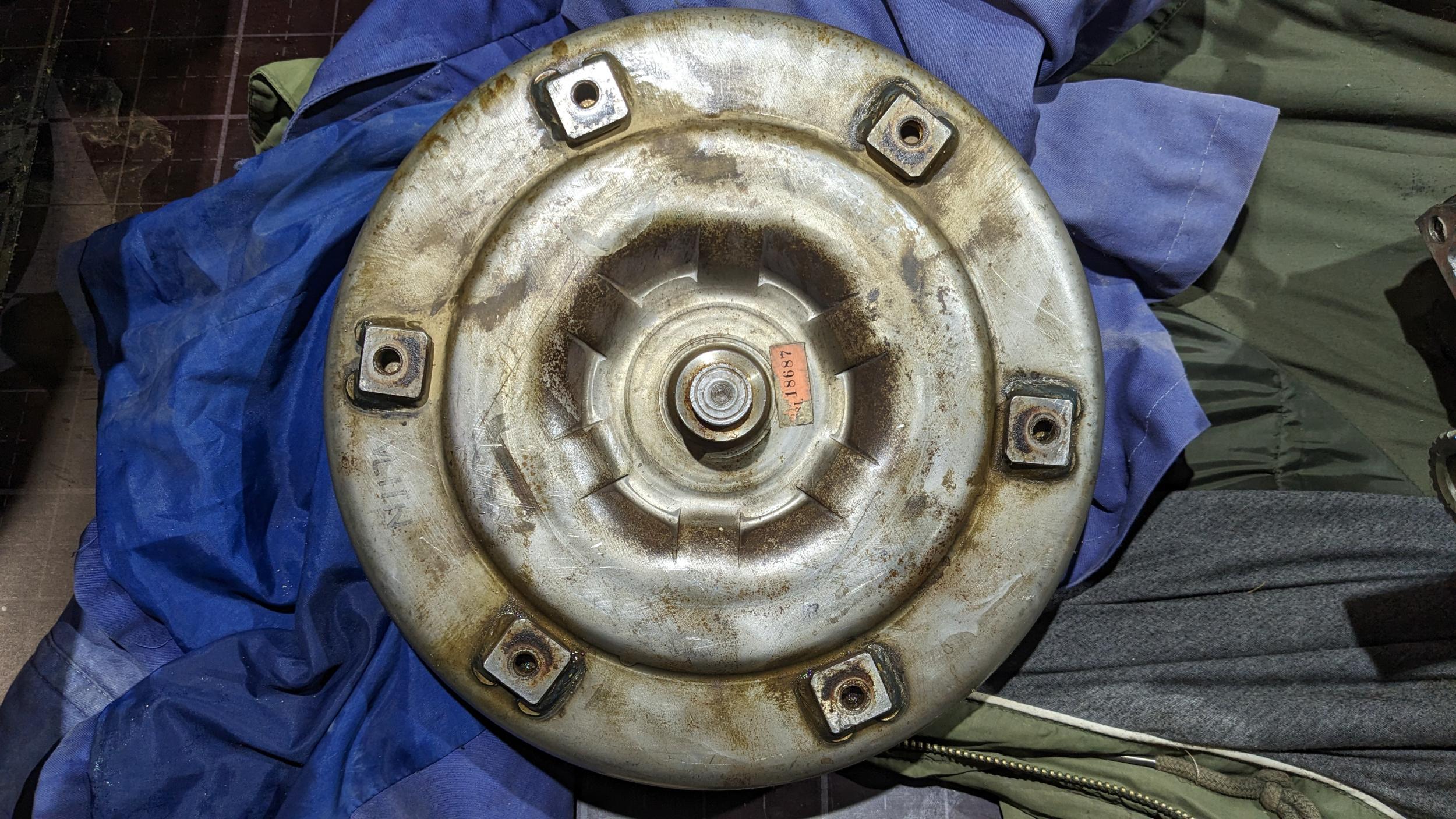

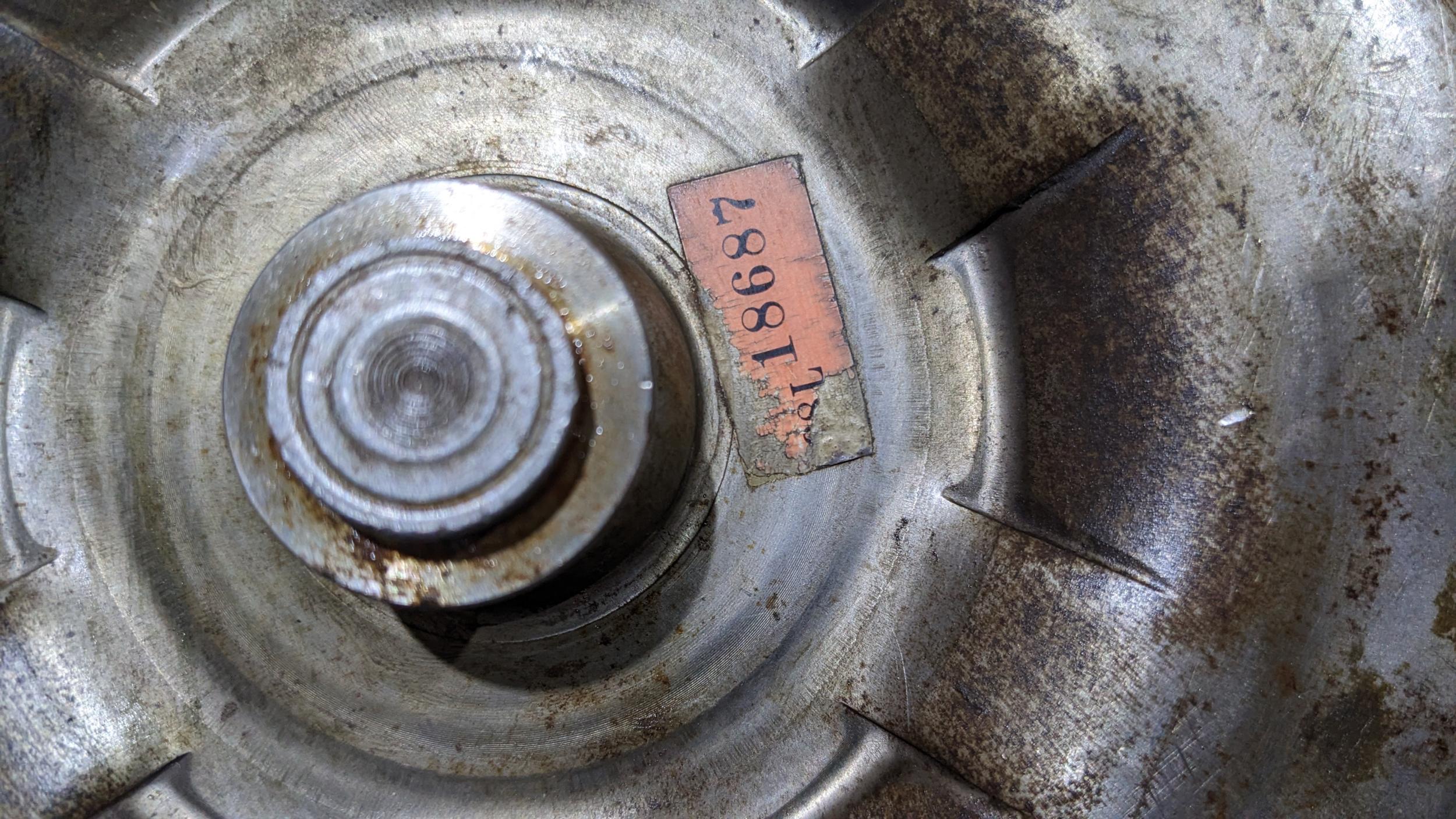

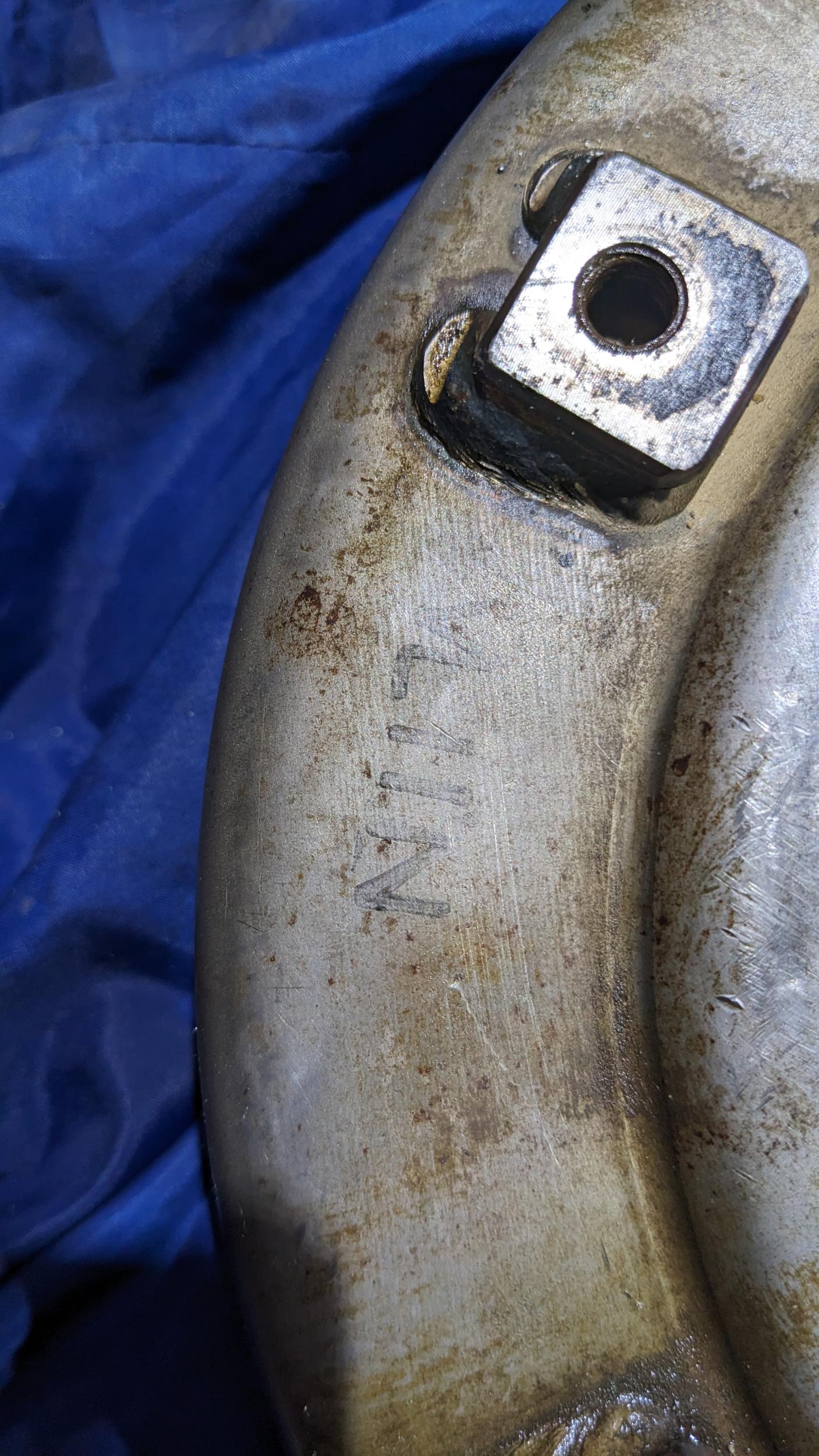

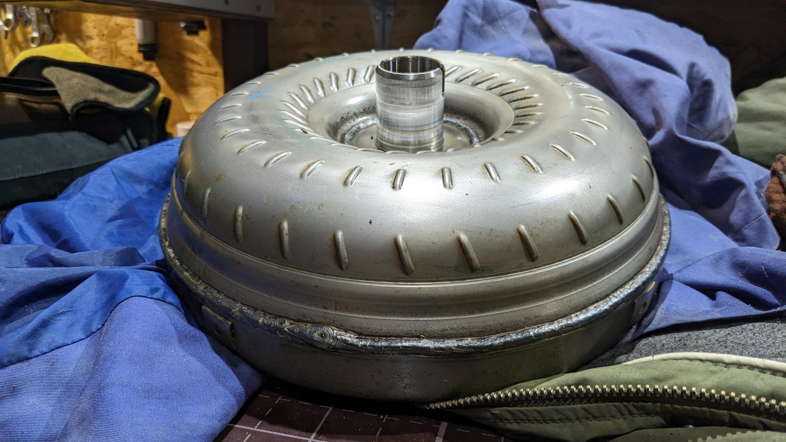

    Вместе с машиной в свое время достался контрактный бублик от Прадо 78, предыдущий хозяин толком не смог объяснить с какого он мотора.
    Покурив форум понял, что бублики от КЗ и ЛТ коробок отличаются, но не понял можно ли определить это по внешнему виду, без вскрытия? Фото:

    8 часов назад, microion сказал:
    ..можно ли определить это по внешнему виду, без вскрытия?
    Нет, только на машине.

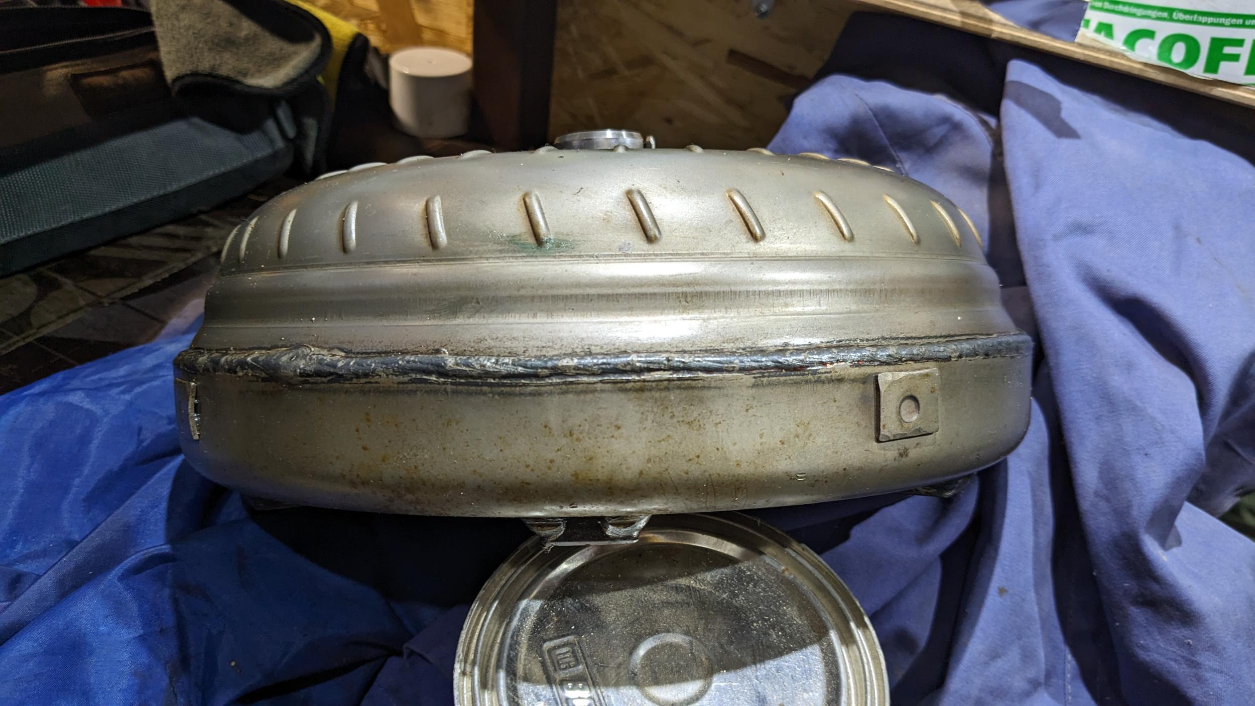

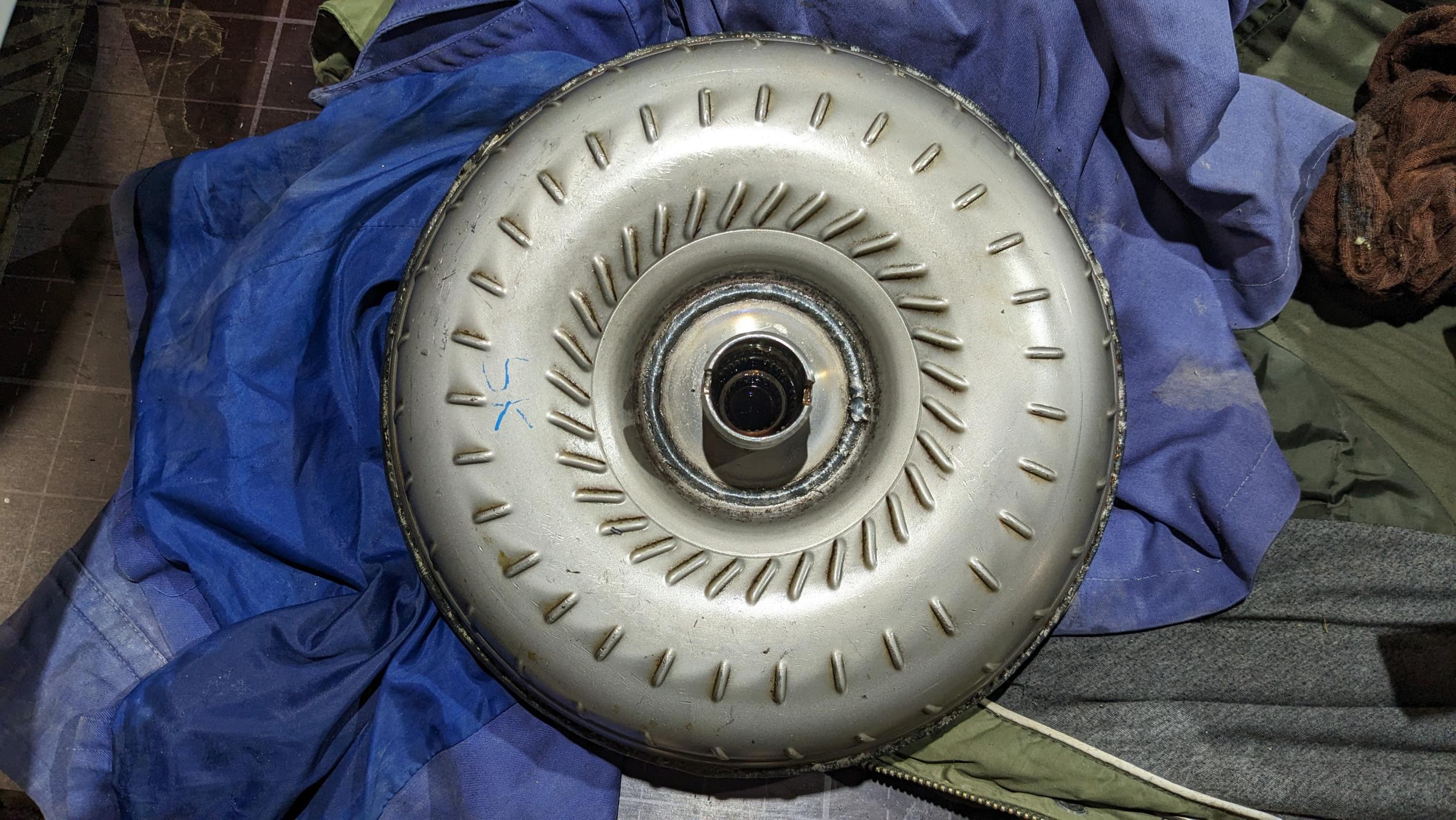

    Где-то читал, что можно определить по углу наклона выпрессованных линии на круглой стороне бублика.
    Такое ощущение, судя по сварочному шву, что бубос уже вскрывался.
    Изменено пользователем Robinsons
    • Откуда: магадан
    Судя по шву точно не завод. Я бы очканул такой ставить.
    • Машина: MitsuPajero Sport, 2,5td
    Шов не заводской, да. Перед установкой в любом случае повезу на дефектовку.
