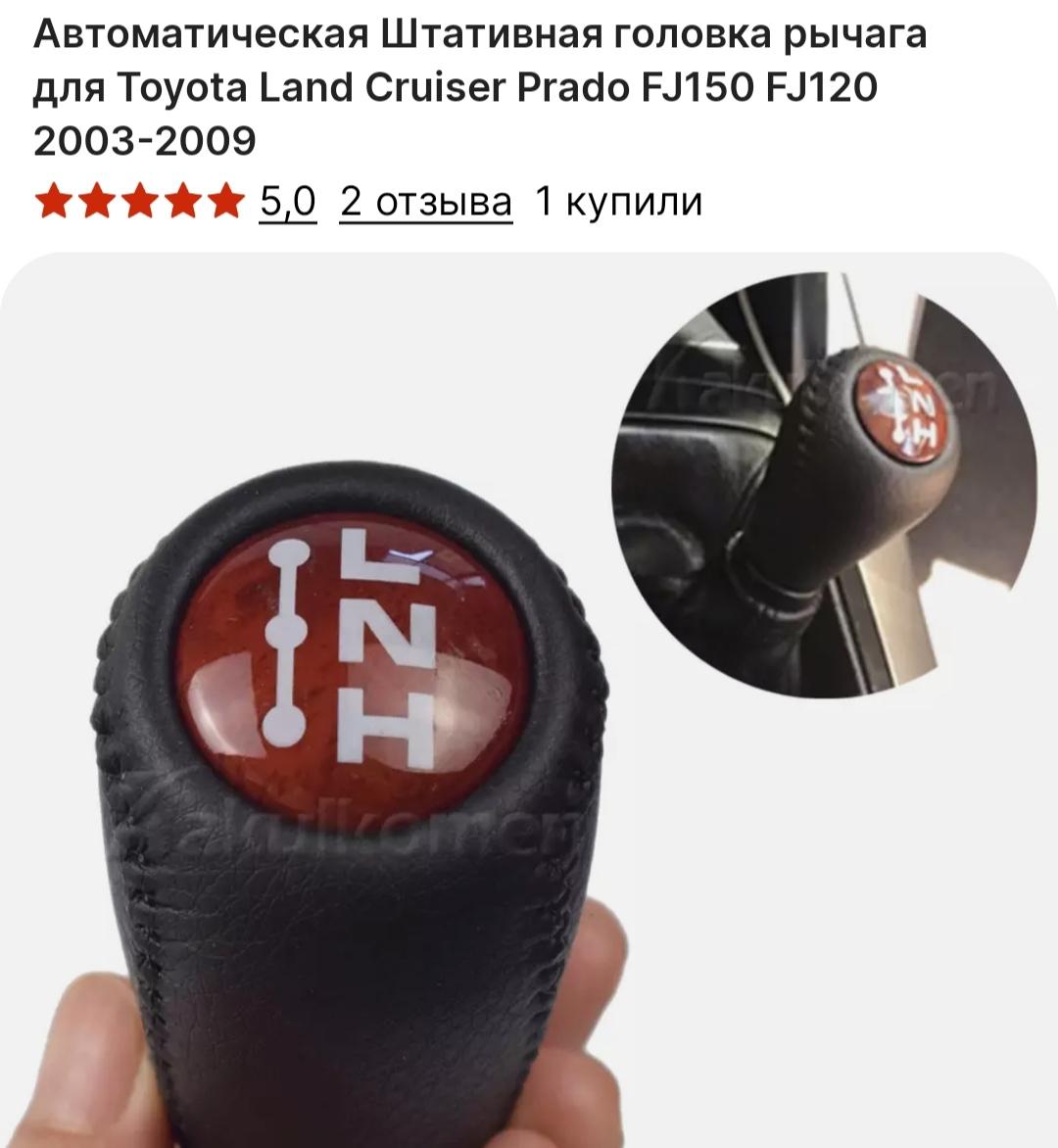

    Здравствуйте. Подскажите люди добрые, какой диаметр резьбы в ручке раздаточной коробки Ленд Крузер Прадо 120? Или может кто знает, подойдёт ли она к ТЛК-100?

    Резьба M12x1,25.

    На тлк100 тоже м12х1, 25

    Кстати, если меня не глючит, по крайней мере в контексте 100, перепутаны положения раздатки - пониженная же на себя, вниз.
    Точно! Так что внимательнее!
    Точно! Я и не обратил внимания)))
    на 150-ом ручки раздатки нет, маханули узкоглазые
