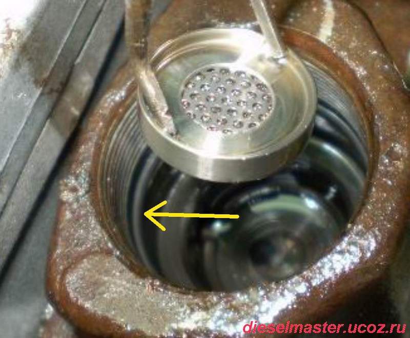

    shura-,бери ключ рожковый на 32,его болгаркой обреж-чтоб стал коротким-прим=10-12см,обточи на наждаке губы-чтоб стали толщиной-мм 6-7-иначе не подлезти,если толще будут,-снимай кастрюлю воз\фильтра,чтоб не мешала,ключ-устанавливай на клапан-подорви-стронь с места чем-нить,(и-челюсть на крыло ложим- biggrin.gif ,-так удобнее smile.gif )-крути потихоньку,да,-у меня еще был такой же ключ из железа-3мм-го,-большим иногда неудобно было перехватываться..
    -там под ним резиночка круглая-встает в свой паз-мож она вылетела?-кто-то уже лазил..проверь клапан,мож нормальный!

    А можно-ли снять этот соленоид-дозатор не снимая ТНВД? И если можно, то как?
    рожковым ключом на =32= с узкими губками.
    [attachmentid=44137]
    сними клапан-увидишь там колечко резиновое уплотнительное-его замени.
    __________[attachmentid=44138]____[attachmentid=44139]________________
    купить это колечко отдельно нельзя-только всем ремкомплектом уплотнителей.
    Изменено пользователем DIESELMASTER_52
