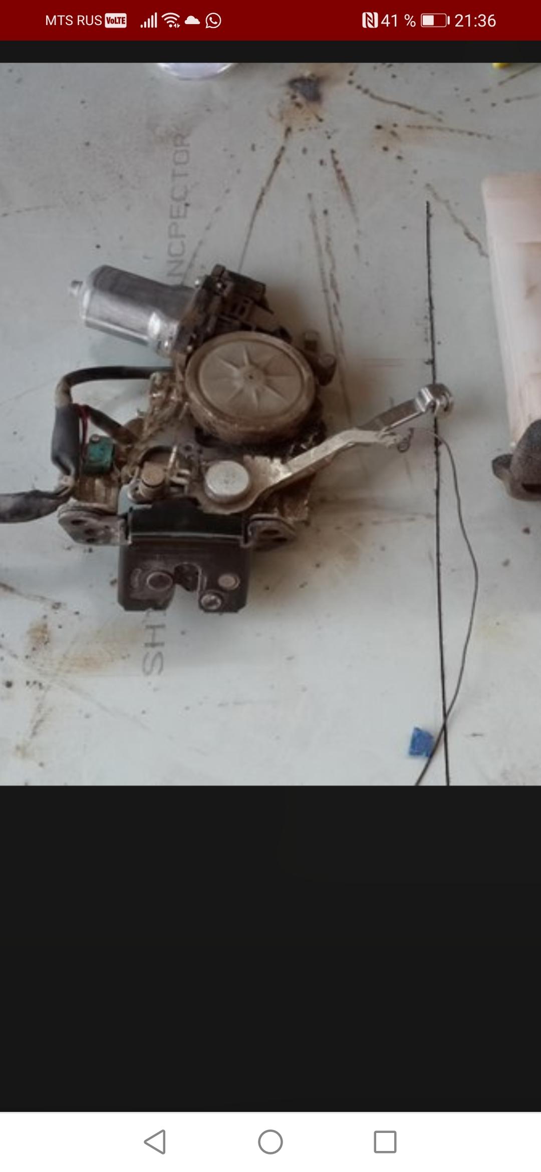

Всем привет. Подскажите пожалуйста куда должны цепляться тросик от двух рычагов замка багажника? Просто купил машину,  а предыдущий владелец не сказал что разбирал замок и он не работает. Когда в него залез он был весь ржавый, в итоге решил не заморачиваться и купить новый замок, но после его установки не работает кнопка открытия. Выше по теме читал что нужно при снятии отцепить тросики, но у меня их даже не было.
  • Откуда: Магадан
  • Машина: Toyota Surf
Интересует куда идут эти тросики
  • Откуда: город Дземги
  • Машина: 215 Сизый
Тросики это колхоз, что бы вручную механически открыть замок.
Замок электрический открывается с кнопки.
Если  новый не работает. то вроде как  надо его  обучить. По теме выше где  то было.
Up/  Хотя... может  и не колхоз, возможно на 4раннерах есть ручка открывания багажника изнутри. Тросики к ней.
На Сурфах ее нет.
Изменено пользователем Constantin.ru
  • Откуда: Магадан
Действительно так и есть. Попробовал его обучить, как написано выше,
кнопка стала работать. Старый замок почищю и оставлю на запас.
