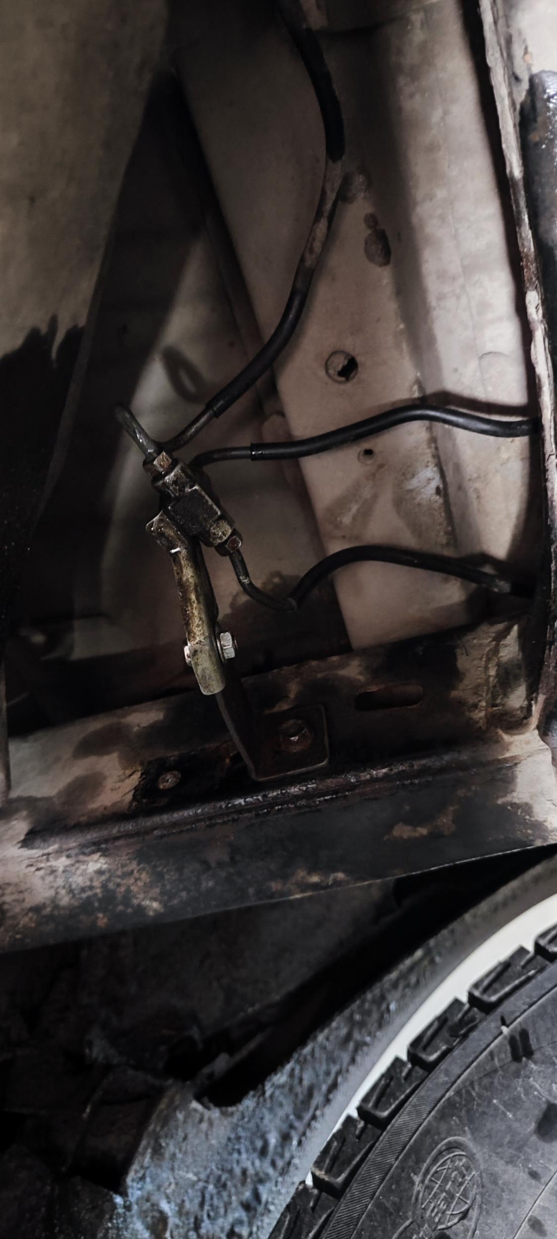

Всем здравствуйте! Такая проблема решил убрать колдун по причине того что ему карачум ) попутно заменил сгнившие тормозные трубки которые идут вдоль рамы от переходника 2 шт.
Вместо колдуна поставил обычный тройник. Прокачал трубки которые поменял на тройнике кроме трубки на задний мост. После того как ее подключил тормозная жидкость почему то не идёт на задний мост вообще, а педаль тугая будто прокачал тормоза. Ставил на выход из тройника штуцер прокачки тормозуха идёт и причем хорошо как подключаю эту трубку на задний мост тормозуха не поступает на супорта даже не доходит до родного тройника на мосту. Помогите советом очень вас прошу уже даже не знаю куда копать и что крутить. Фото тройника прилагается.
С лево трубка на мост, с права на гтц сверху от абс.
  • Откуда: М.О.
У тебя две трубки на колдун приходило ?
  • Откуда: Улан-Удэ
  • Машина: Прадо 95 левый руль мкпп
3 трубки которые на фото они и были.

Без колдуна одна лишняя

По-любому которая идёт от абс ? Которая красная она сверху.
  • Откуда: М.О.
С абс не подскажу,  я думал у тебя без него, но думаю по такой схеме абс не будет работать надо колдун восстанавливать

46 минут назад, даниил Прадо мех сказал:
нельзя так делать. ты обьединил напрямую два контура - зад и перед.

У меня она и так не работает да и не собираюсь я ее делать как то без абс мне комфортнее.
Я думаю эту трубку и попробовать заглушить. Что бы сразу с гтц на прямую давило.

Если АБС не нужен, то заглушить трубку с него, если нужен, то глушишь прямую.

Если эта приблуда не нужна вообще, то и блок выкинуть, а вместо него поставить тройник на передние колëса, пройденный вариант на Муссо. Но тут есть одно но, на ГТЦ надо трубки поменять местами, с системой АБС в ГТЦ первый контур идëт на задние тормоза, второй на передние, без АБС контура наоборот. Если не менять местами контуры, задние колодки становятся расходником, меняются чаще чем масло в двигателе, тоже прошëл на том же Муссо.

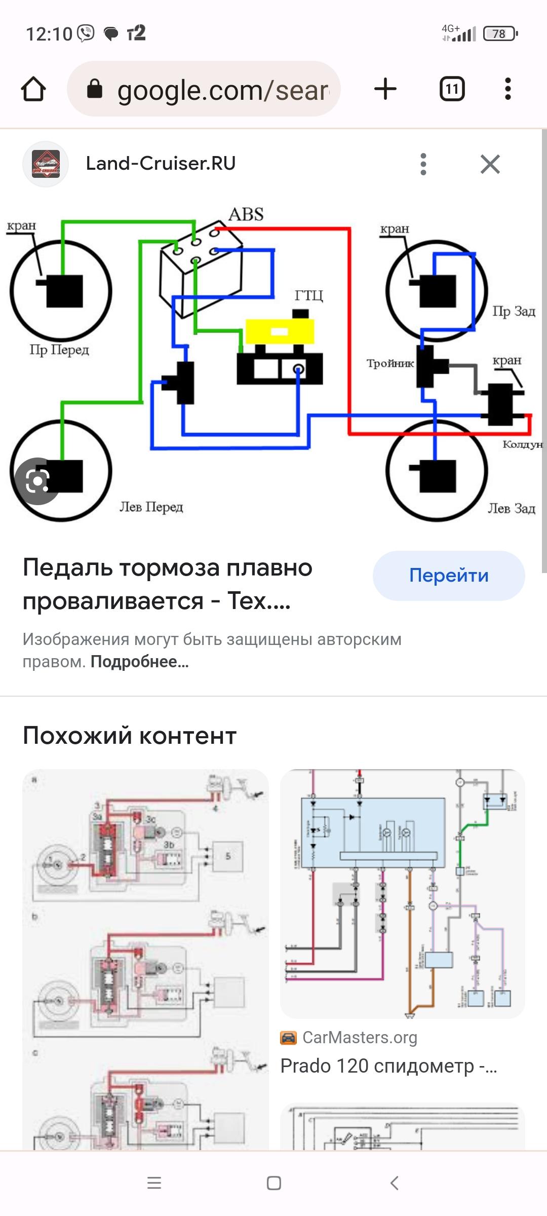

Все сделал как написали поставил тройник на передние колеса, трубку абс убрал заднюю, спереди под гтц на тройнике выход на абс заглушил.
Но беда не могу прокачать тормоза педаль за три - четыре кочка становится тугая и стоит ( при учёте того что на заднем левом супорте выкрутил штуцер прокачки) отпустишь постоит совсем чуть чуть и опять качаешь 3-4 раза и стоит. А тормозуха от туда даже не бежит. Помогите советом в чем проблема.
2 минуты назад, даниил Прадо мех сказал:
Но беда не могу прокачать тормоза педаль за три - четыре кочка становится тугая и стоит ( при учёте того что на заднем левом супорте выкрутил штуцер прокачки). А тормозуха от туда даже не бежит. Помогите советом в чем проблема.
Может воздух стоит конкретно и надо на переднем супорте выкрутить штуцер и прокачать пока тормозуха не будет ручьем лить?
Изменено пользователем даниил Прадо мех
  • Машина: Прадо 95
14 минут назад, даниил Прадо мех сказал:
А это точно тройник? Может клапан?
Трубку напрямую не дотянуть до ГТЦ?
  • Откуда: Улан-Удэ
14 минут назад, kap1972 сказал:
Да обычный тройник даже по схеме. Вот он под гтц
