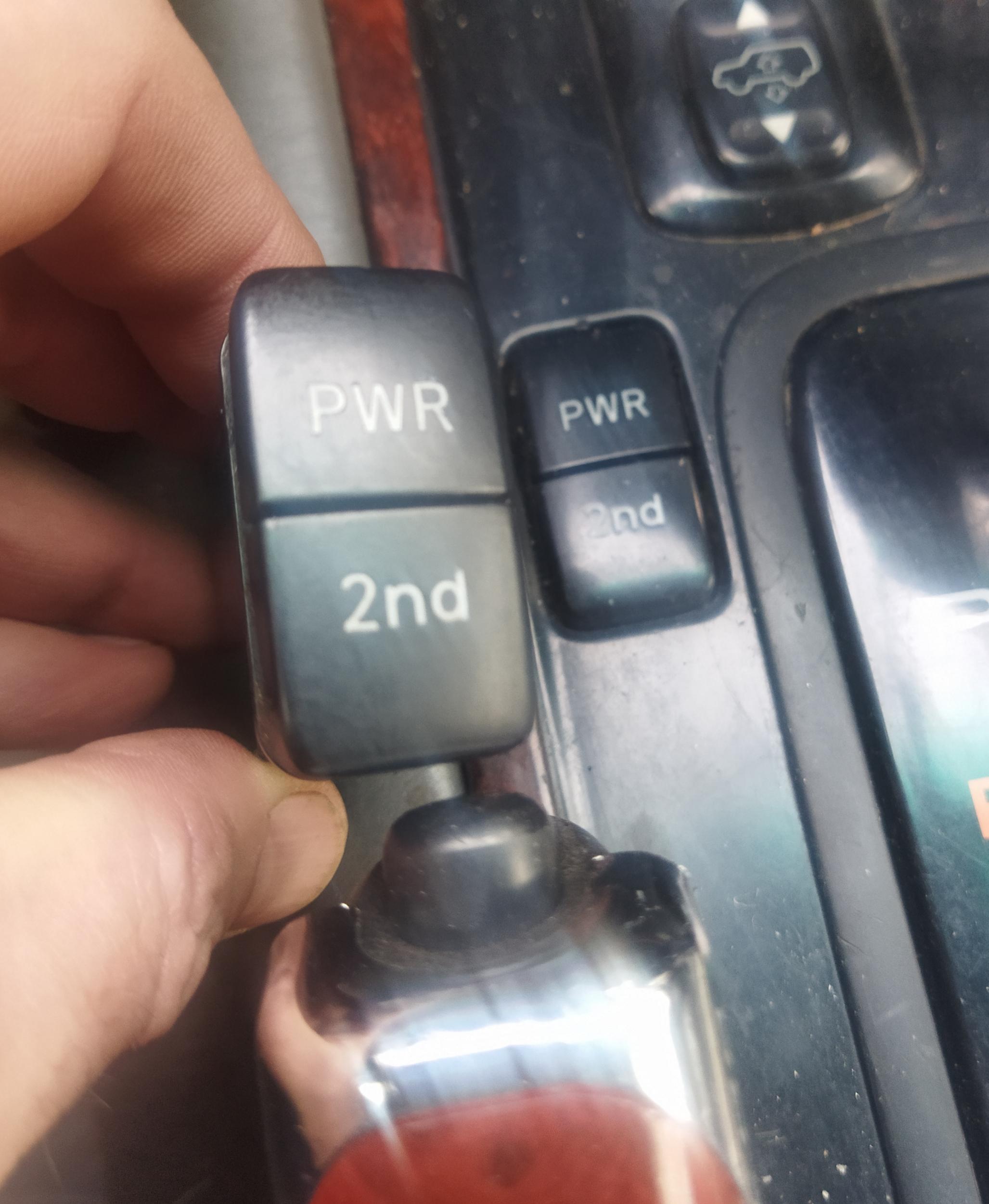

    Десять лет езжу на ленд крузер 100 с не работающими кнопкоами PWR/2nd. Видно предыдущей хозяин ее чем то липким залил и они залипли. Купил бэушную кнопку и у меня появился вопрос: у неё так должно быть, кнопка PWR фиксируется при нажатии, а при повторном отжимается, а кнопка 2ND просто нажимается туда- сюда без фиксации?

    Здравствуйте. Да, так и должно быть.

    Кстати, а от PWR насколько явный эффект должен быть?
    Индикация появляется, но я бы не сказал, что как-то кардинально меняется поведение машины

    Меняется режим работы АКПП, она переключается на более высоких оборотах.
    А ещё, если при включенном режиме PWR нажать 2nd, то PWR отключается.
