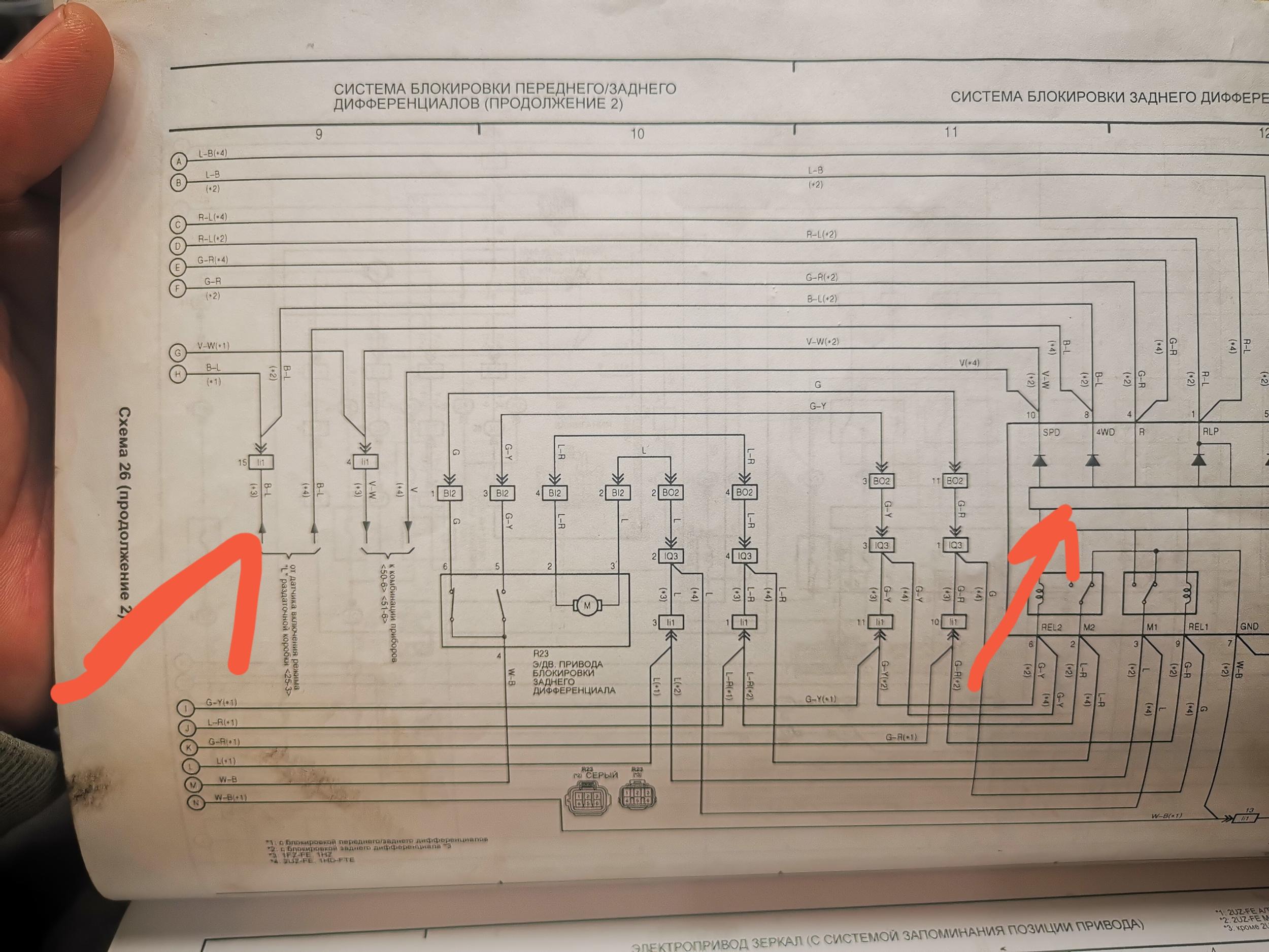

    • Машина: 100
    11 минут назад, Arapov I сказал:
    На 100 только на пониженной.Но если схему включения переделать,то можно и на повышенной.Есть тема здесь как переделать
    Да, уже открыл схему, только через понижайку.... 8й пин надо переделать.
    В теме у Андрея Азиат все описано и расписано
