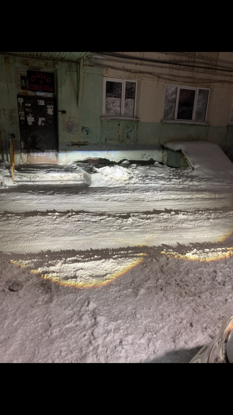

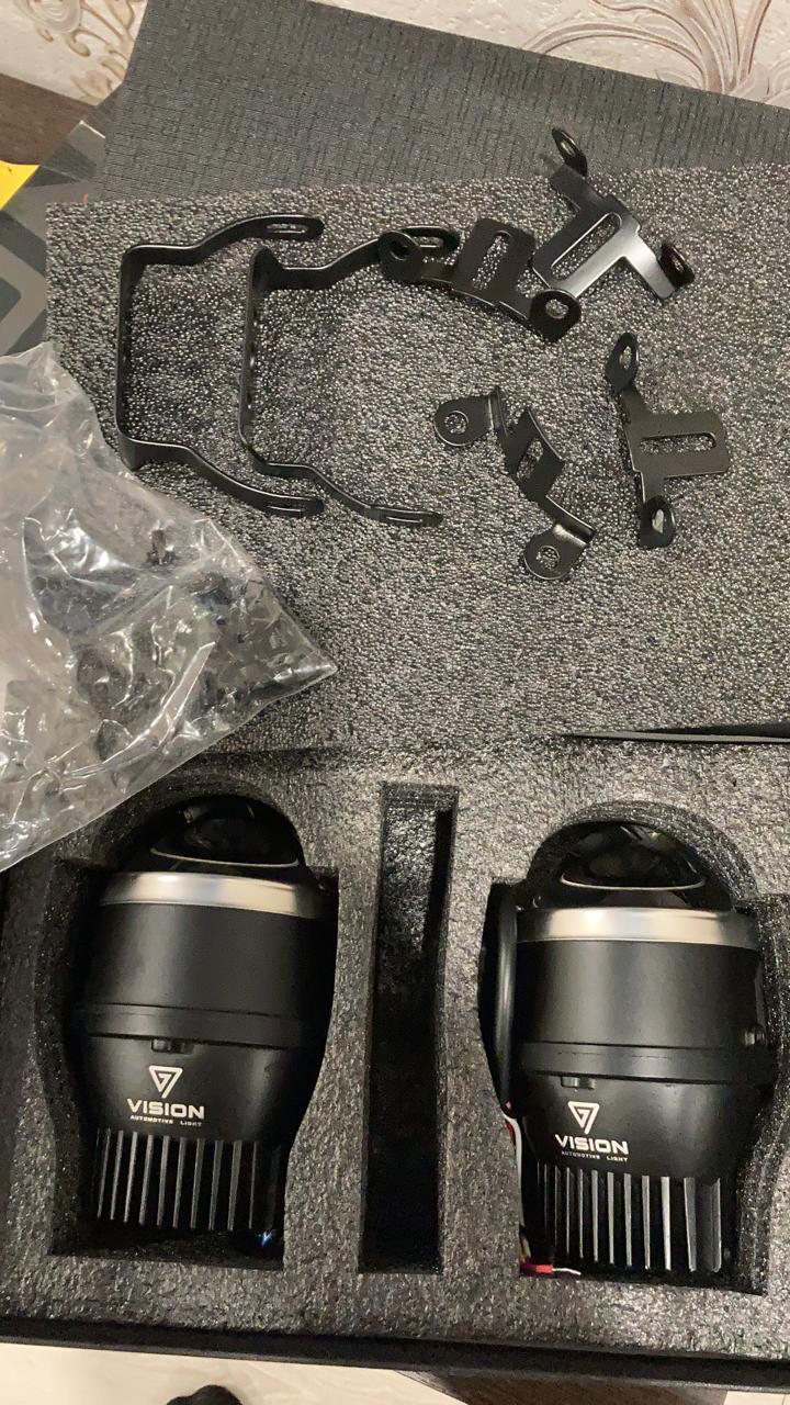

    18 часов назад, AZIAT сказал:
    Кто какие Led линзы ставил в ПТФ? Накидайте примеров установки и как светят?
    Поставил в RX3, отлично светят, ближнего и дальнего света, стг ближнего без галочки.
    https://bi-vision.ru/protivotumannye-biled-linzy-vision-f-pro-4300k?ysclid=lldfi7eued889378988
    @Galogen
    встают без переделок как родные?

    Визион -универсальные линзы, а соответственно придется приложить руки с их установкой

    6 часов назад, AZIAT сказал:
    @Galogen
    Натыкался в инете на такие . Там у них есть даже двух цветные - белым и желтым светят.
    о , не знал что такие есть .
    Те хочешь сказать что Лэд туманки светят так же как штатные галогеновые?
    Встают, в комплекте два вида креплений, на 4 точки для Тойоты (Лексус) и другая планка не знаю для какой марки
    По яркости освещения, спорить не буду, в отзывах пишут 2600 люм, но однозначно ярче родного галогена.
    5 минут назад, Galogen сказал:
    Понятно.  А штатная регулировка остается?

    4 часа назад, AZIAT сказал:
    Штатная встроена в родных туманках. Эти регулируются на креплениях, в гараже направление выставил, на дороге по высоте выставил, для меня труда не составило.
    А вот перебрать рулевой редуктор на 105 что-то очкую))
    Кстати, ещё два таких комплекта прижились в хайсе дельфине.
