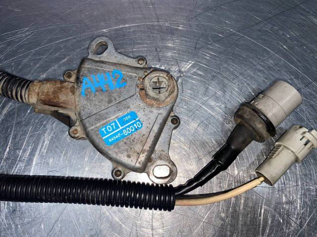

Надо проверять контактор селектора акпп . там скорее всего внутри все контакты зеленые.
Ну и проводку к коробке проверять , бывает провода гниют в жгуте и тогда коробка живет своей жизнью.

56 минут назад, AZIAT сказал:
Это на коробке или на самом селекторе?
6 минут назад, SpiritNSK сказал:
на коробке

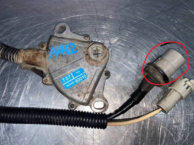

Проблама решена!
Итог по тому что сделано.
1. Ингибитор продул контаны почистил смазал и собрал назад
2. Преведены замеры сопративления на соленойдах на всех солинойдах сопративление оказалось 1.3-1.4 проверял под рулем в проводке от ЭБУ.
Но  дело было не в бобине :)))))
Итог. Вот в этой фишке какимто не понятным чудом оказалось вода при вскрытии пол полная фишка воды  и все контакты были зеленые во мху. продул почистил очистителям тормозов поставил все назад и вуаля коробка работает как часики . разьемы эти находятся с верху возле стартера.
Уважаемые крузаководы огромное всем спасибо кто откликнулся.
