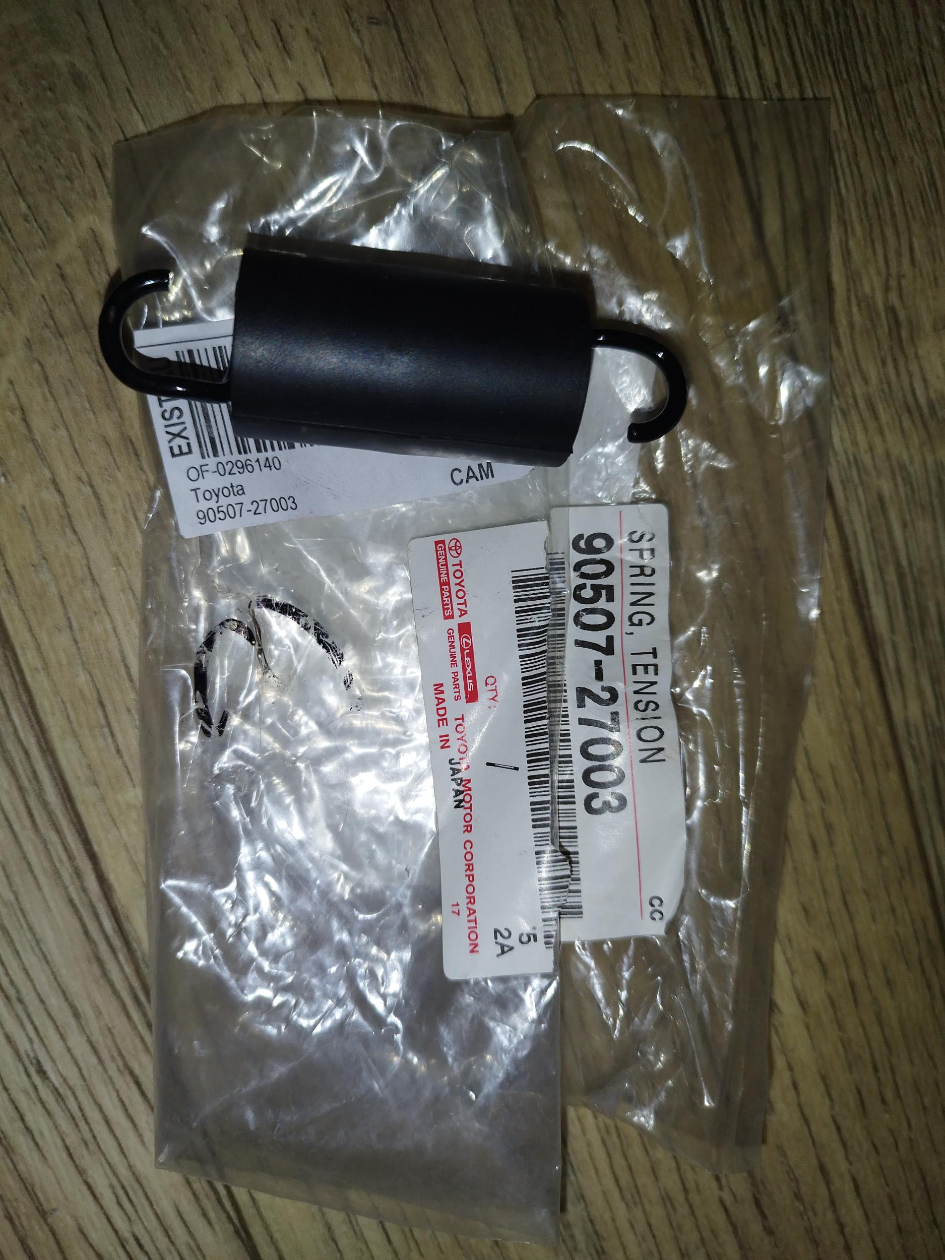

    Вот номера с коробочек) Ну и видео как провисло...

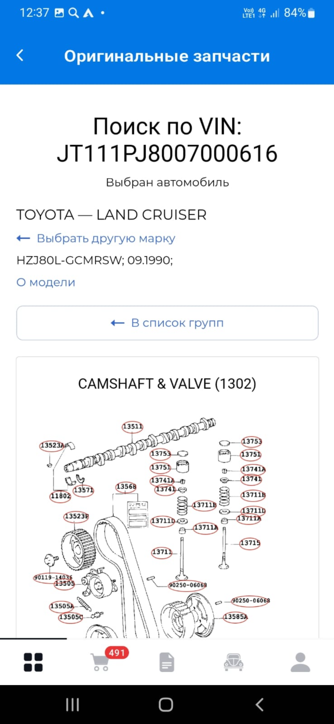

    JT111PJ8007000616 ну и вин машины, с которой мотор )
    8 минут назад, anarchy сказал:
    Это не оригинальные наклейки на коробках.

    Сфотай тойотовские наклейки.

    Так пружина не та!!!

    Пружину, что я скинул меняли?

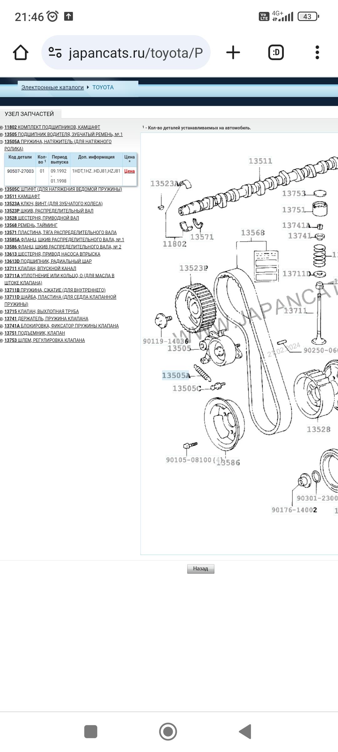

    @Niksnab это что такое?
    • Откуда: Омск
    • Машина: Tlc 80 94г. 1HDT АКПП
    Это пружина, которая натягивает ролик
    • Откуда: Петрозаводск

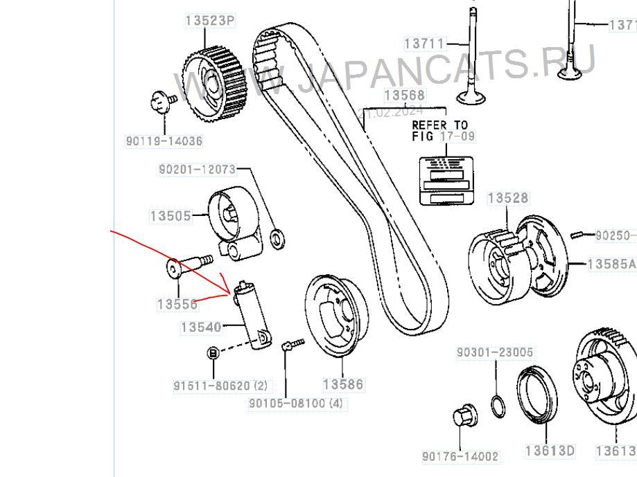

    8 минут назад, AZIAT сказал:
    На ролике центральный болт на пружине , его надо ослабить . Поставить пружину натяжную . Провернуть коленвал мотора так , чтобы ремень натянулся с верху , а снизу , где ролик , максимально ослаб . И в этом время затянуть болт подпружиненный. После остановки мотора ремень будет ослабляться , так задумано производителем, но совсем чуть чуть, точно не так , как на твоем видео.
    Не знаю есть ли возможность переделать на 80 ке , но я бы купил гидронатяжитель от 105 ки и поставил его . Это лучше, чем пружина.
    Андрей, то, что ты указал стрелкой - на моторе 1ХЗ у 80ки такого нет.
    @Niksnab ага, спасибо. Нашел на схеме.
    2 минуты назад, Санек сказал:
    Этот гидронатяжитель уже есть на моторе с 1HD-FT (может быть и 1ХД-Т тоже есть), вполне возможно на 1HZ на 105-ке стали устанавливать гидронатяжитель.
    • Откуда: Омск
    Андрей показал гидронатяжитель с HZ который ставится на 105, у нас на 80 обычная пружина.
    Только что, Niksnab сказал:
    у меня на 1HD-FT - гидронатяжитель, такой же, как на 105-ке

    Пружина возвратная, которая на фото ТС - это 100% не она.

    На юге свои представления об оригинале ... Только на одной позиции нашел нечто похожее...
    20 минут назад, Niksnab сказал:
    Есть такое в старом, снятом...

    @anarchy есть фото снятой и новой пружины?
    • Машина: 105
    Только что, Санек сказал:
    Только снятой, в руках у меня ... Говорят все было похоже на то, что снимали)))) завтра будем проверять ...
