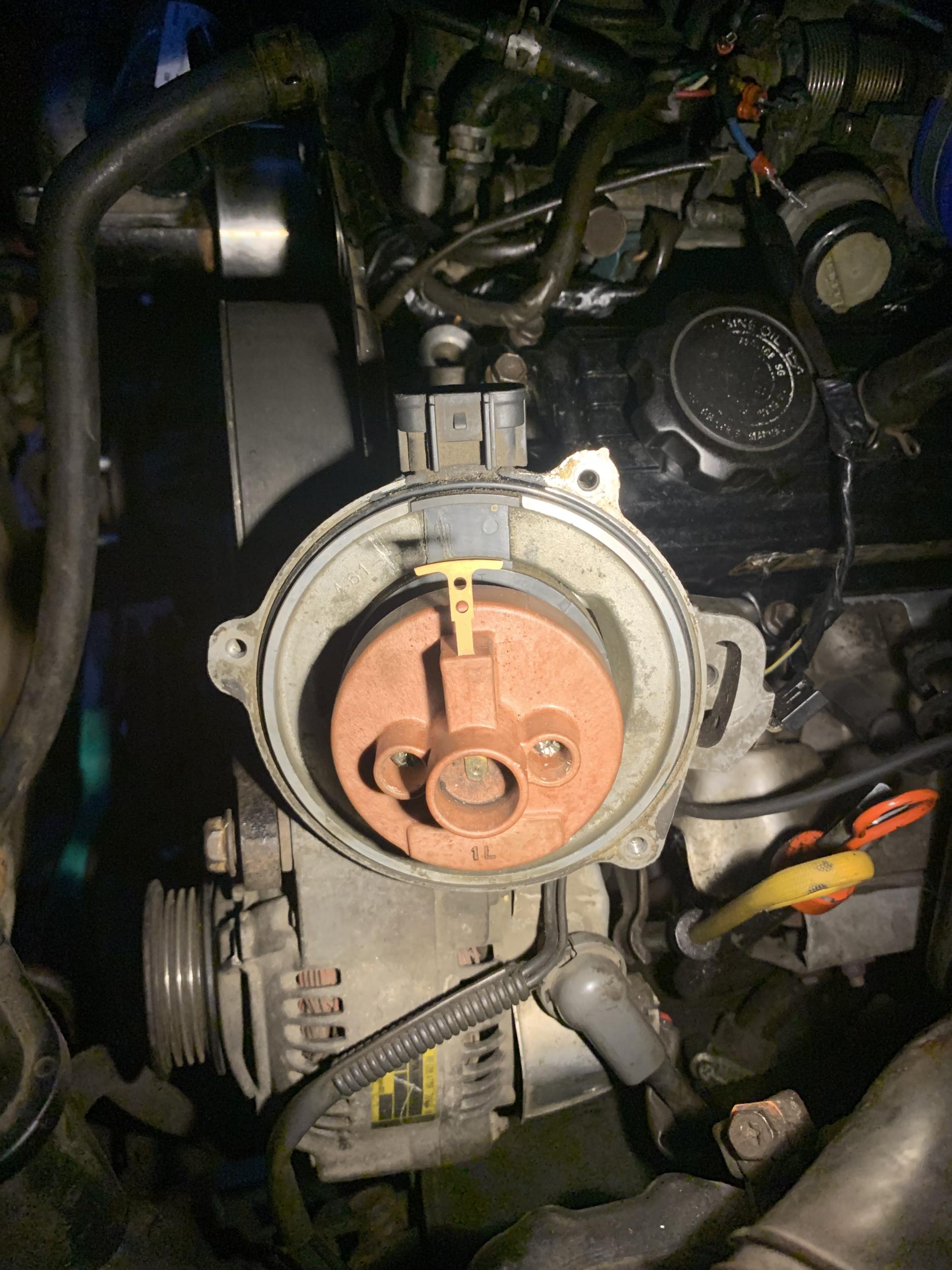

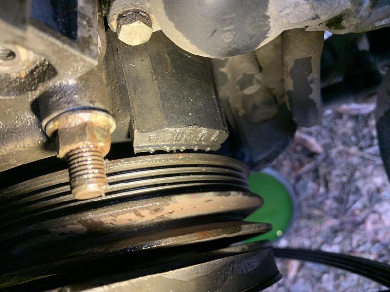

после покупки авто залез в грм для проверки меток и состояния ремня вообще. По итогам что увидел. Метки на валах стоят по рискам, а вот шкив КВ не в 0, а в 5. Соответственно и тремблер стоит не по центру регулировочной планки, а смещён максимально в право. Тут вычитал от одного форумчанин, что когда он видит тремблер, загнанный в крайне положение, это говорит об ошибки выставления меток. Тремблер вынимал и переставлял, никак не попадает в середину отверстия чтоб бегунок и первый цилиндр были вместе. Чем вызван этот косяк, смешение эм КВ на 5 градусов?
Вот так получается тремблер стоит, чтоб бегунок возле первого цилиндра
Если машина нормально заводится и едет, оставь всё в покое.
Нормально у тебя всё стоИт!
Метки на кожухах распред валов и коленвала, такая себе точность.
Переставишь на один зуб ремень, будет (-5).
1 час назад, oilcool сказал:
там шкив на резиновом демпфере , точность из-за этого так себе.
Глупость.

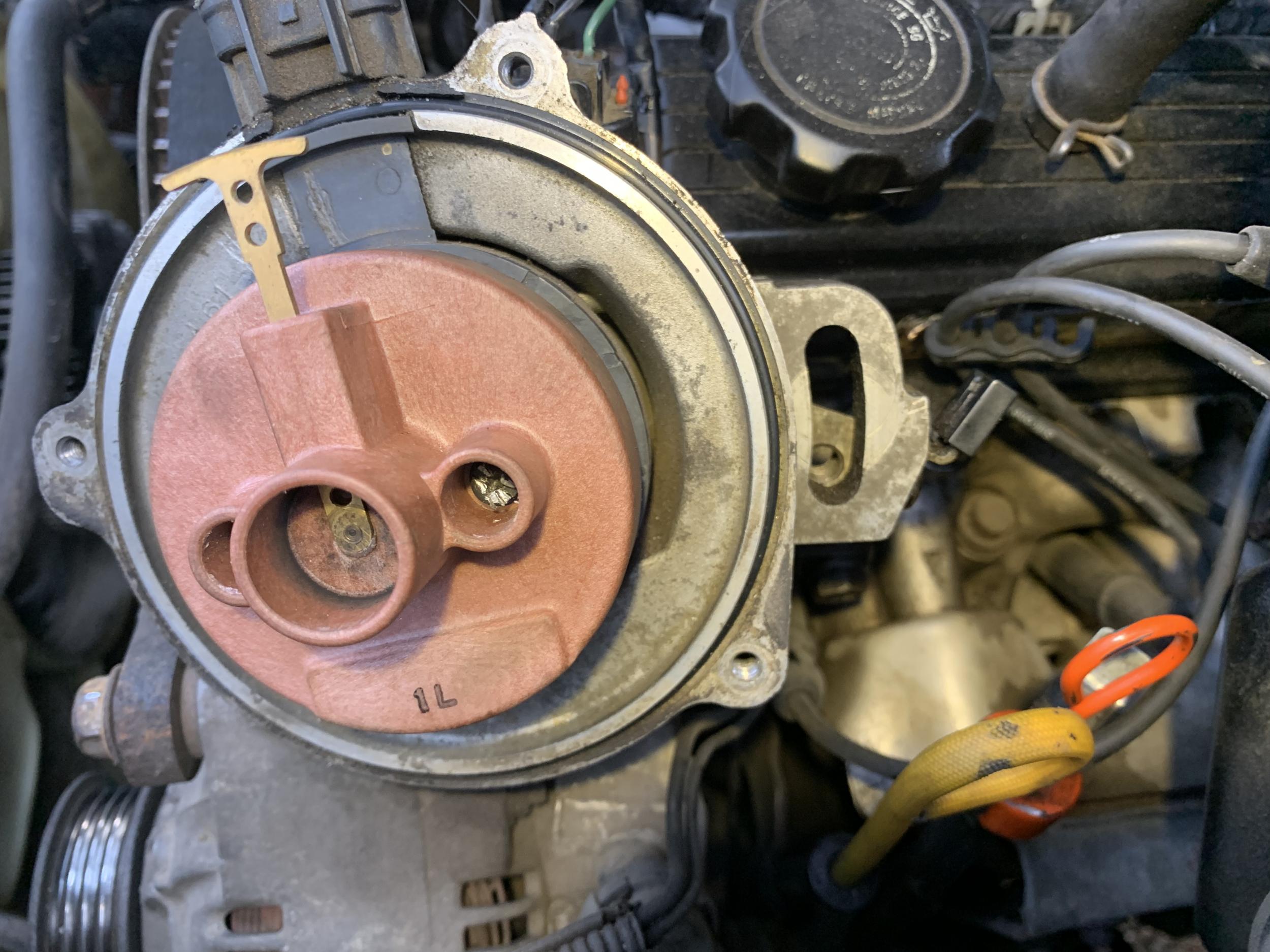

и решил попробовать выставить грм вообще не ориентируясь на метки, как вертикали, а только по реальному 0 КВ и положению трамблера. Совместил в ТР все метки, установил и выставил РВ чтоб ухо крепления было в центре, бегунок в середине датчика. В итоге получилось смещение по обоим валам на 0,75 зуба от меток на щитках. Два прокрута , метки держит. Посмотрю как будет ехать, до этого были проблемы с хх и набором.

..и решил попробовать выставить грм вообще не ориентируясь на метки, как вертикали, а только по реальному 0 КВ и положению трамблера. Совместил в ТР все метки, установил и выставил РВ чтоб ухо крепления было в центре, бегунок в середине датчика. В итоге получилось смещение по обоим валам на 0,75 зуба от меток на щитках.
Это что то новое, в процессе установке ремня. Может смысл в том, что бы метки все же совпадали, и стоит переставить трамблер на несколько зубьев дабы он указывал на первый цилиндр..
+1
На первый цилиндр трамблер указывает только при такой установке ремня, во всех иных случаях или перелёт на 15 градусов или недолёт ) Во всяком случае я уже натренировался грм скидывать за 15 минут, поэтому и решил посмотреть, что будет с авто при изменении на ползуба зуб. А теория со смешением валов назад имеет место быть, слышал от нескольких человек, в том числе и от Aziat, что это последствие шлифовки ГБЦ.

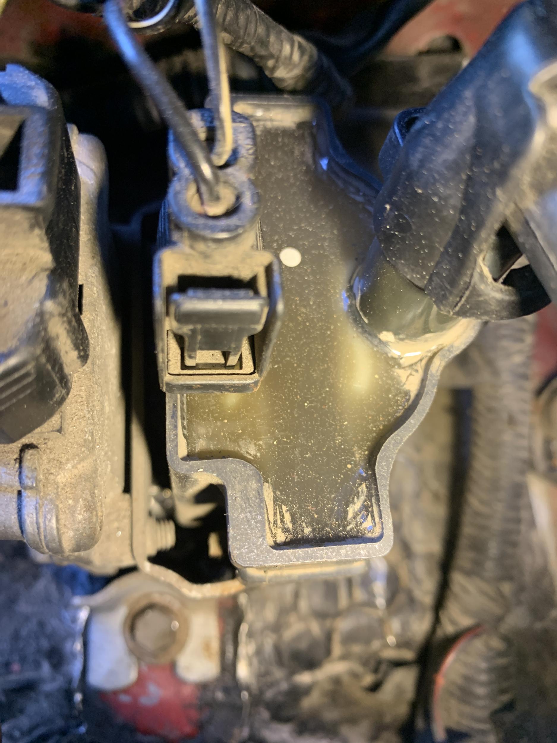

Что делал: снимал РВ для регулировки клапанов, отрегулировал, поставил РВ обратно, ГРМ выставил по меткам, ориентир по рискам на ремне, не промахнулся, перепроверил трижды. Форсунки льют, свечи мокрые если крутить, искра на воздухе есть. Но не схватывает. Сейчас ещё катушку заменю, моя побелела. Перед постановкой в ремонт было на ходу просто так глохла, заводилась сразу. Вчера товарищу починил машину с такими же симптомами, оказалось у него не было контакта от датчика КВ. Кто знает, можно ли прозвонить отдельно датчик детонации и существуют ли отдельно фишки на трамблер, оригинал или афтемаркет моя поломана вся. Буду благодарен если вдруг кто номерок скинет. Моя катушка вот так выглядеть стала (причём за последнюю неделю)
