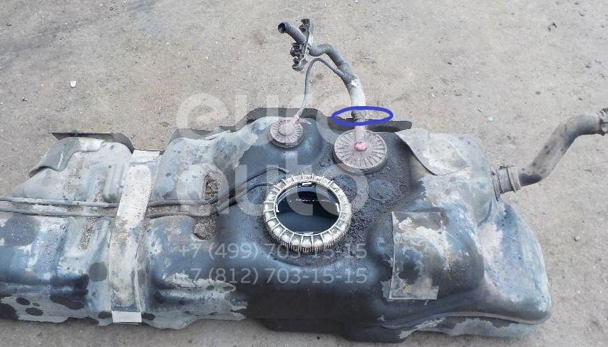

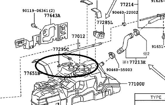

Vic-Vic 4 Откуда: Новый Уренгой Машина: Land Cruiser 100 #1 Опубликовано: 4 июня 2024 (изменено) Господа,такой вопрос! После снятия бака(установки) бака стало вытекать топливо при заправке до полного. Течет с патрубка,который выходит из лючка. Что это за трубка,куда идет? и как ее достать? Опять нужно снимать или опускать бак? Тех спецов,что снимали бак нету... Течет в кружочке на фото. Прадо 150 2010 дизель Фото из инета. мой бак на авто стоит Изменено 4 июня 2024 пользователем Vic-Vic Вверх Поделиться сообщением Ссылка на сообщение Поделиться на других сайтах

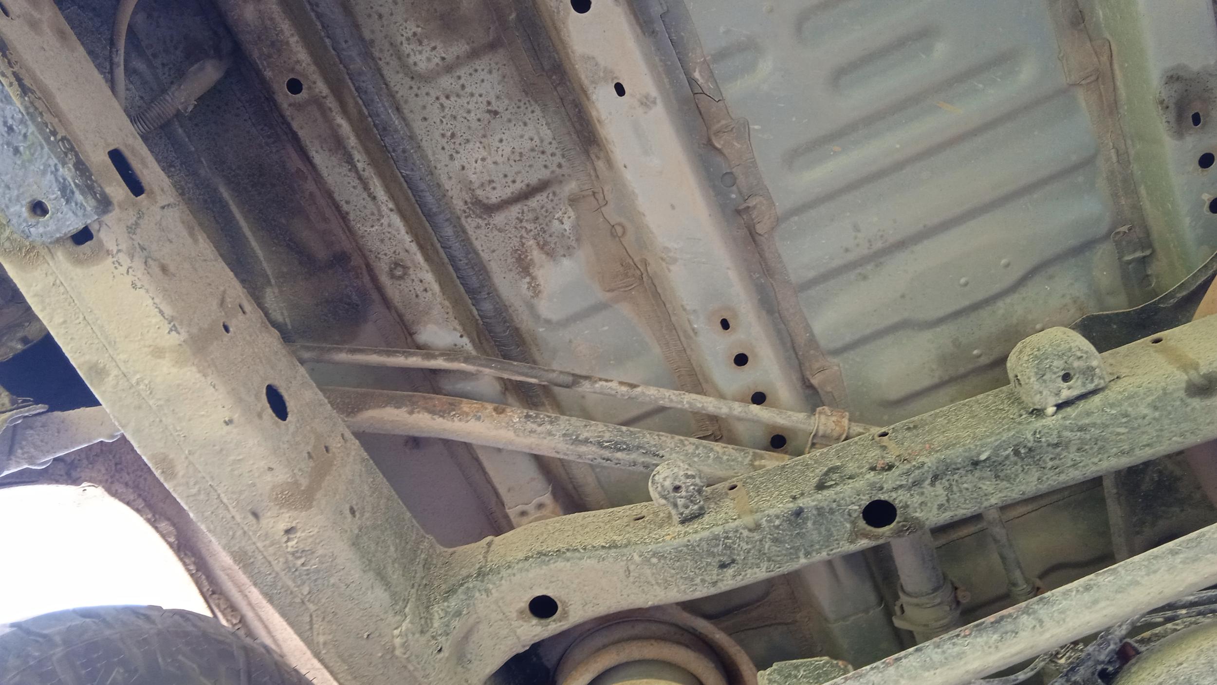

kriptonoviy 9 Откуда: Екатеринбург Машина: 120 Prado 1GR-FE OME 883, 895 + Koni RAID #2 Опубликовано: 5 июня 2024 (изменено) Это воздушник, идёт трубкой параллельно заливной трубе и под горловину выходит. Фотка с моего120 го, суть одна. Схема узла. Изменено 5 июня 2024 пользователем kriptonoviy Вверх Поделиться сообщением Ссылка на сообщение Поделиться на других сайтах
Vic-Vic 4 Откуда: Новый Уренгой Машина: Land Cruiser 100 #3 Опубликовано: 5 июня 2024 12 часов назад, kriptonoviy сказал: Это воздушник, идёт трубкой параллельно заливной трубе и под горловину выходит. Фотка с моего120 го, суть одна. Схема узла. Благодарю! Я сильно не лазил под низом,капало от туда,но показалось,что куда то в переднюю часть авто идет трубка или шланг.(он в гофре,как кабель) Вверх Поделиться сообщением Ссылка на сообщение Поделиться на других сайтах

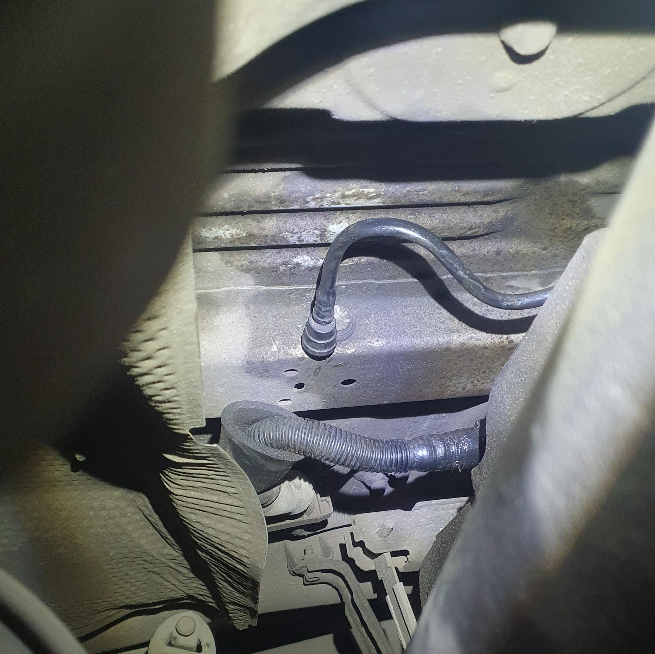

AZIAT 4 385 Откуда: Сочи Красная Поляна Машина: УАЗ Василий и LX570 #4 Опубликовано: 5 июня 2024 23 часа назад, Vic-Vic сказал: Течет в кружочке на фото. Прадо 150 2010 дизель Плохо наверно шланг защелкнули на место . Залезь под авто и проверь , доступ к нему там нормальный . Вот сфотал сегодня на дизельном прадике это место. Вверх Поделиться сообщением Ссылка на сообщение Поделиться на других сайтах

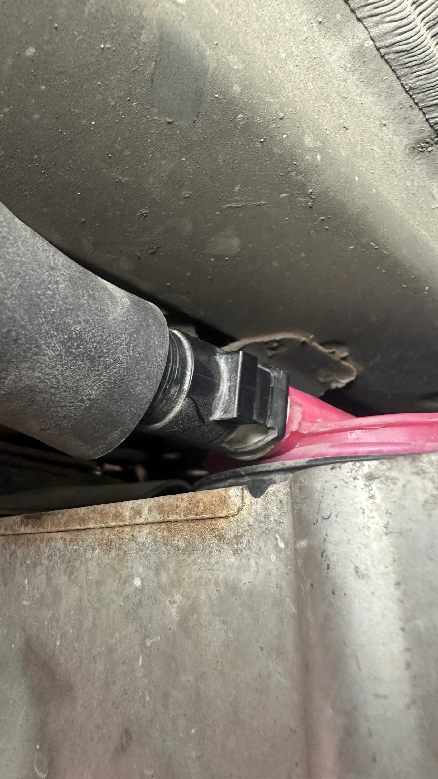

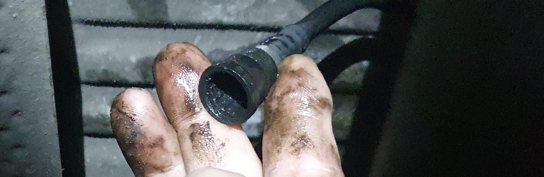

Vic-Vic 4 Откуда: Новый Уренгой Машина: Land Cruiser 100 #5 Опубликовано: 6 июня 2024 17 часов назад, AZIAT сказал: Плохо наверно шланг защелкнули на место . Залезь под авто и проверь , доступ к нему там нормальный . Вот сфотал сегодня на дизельном прадике это место. Верно,не застегнули. Тут ещё трубка висит из этого же,похоже,лючка. Куда её пристроить? Вверх Поделиться сообщением Ссылка на сообщение Поделиться на других сайтах

Vic-Vic 4 Откуда: Новый Уренгой Машина: Land Cruiser 100 #7 Опубликовано: 8 июня 2024 05.06.2024 в 21:12, AZIAT сказал: Плохо наверно шланг защелкнули на место . Залезь под авто и проверь , доступ к нему там нормальный . Вот сфотал сегодня на дизельном прадике это место. AZIAT.подскажи,что за трубка идет с бака? Пост 5,6. Это сапун или куда то должна идти? ни нашел ни где инфы... Вверх Поделиться сообщением Ссылка на сообщение Поделиться на других сайтах

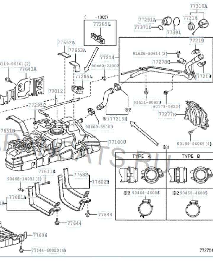

AZIAT 4 385 Откуда: Сочи Красная Поляна Машина: УАЗ Василий и LX570 #8 Опубликовано: 8 июня 2024 9 минут назад, Vic-Vic сказал: что за трубка идет с бака? Машина уже уехала, не могу глянуть. Скорее всего вентиляция бака . https://www.japancats.ru/Toyota/Parts.aspx?Model=c846852b-6553-4515-ae04-92b24c8e8941&Unit=99d5c252-e505-4ee7-b6cb-f4cc03e93bee&Title=Схема 3 из 3 Вверх Поделиться сообщением Ссылка на сообщение Поделиться на других сайтах
Vic-Vic 4 Откуда: Новый Уренгой Машина: Land Cruiser 100 #9 Опубликовано: 8 июня 2024 6 минут назад, AZIAT сказал: Машина уже уехала, не могу глянуть. Скорее всего вентиляция бака . https://www.japancats.ru/Toyota/Parts.aspx?Model=c846852b-6553-4515-ae04-92b24c8e8941&Unit=99d5c252-e505-4ee7-b6cb-f4cc03e93bee&Title=Схема 3 из 3 Ок,благодарю! В другом каталоге ни куда не идет... Вверх Поделиться сообщением Ссылка на сообщение Поделиться на других сайтах
kriptonoviy 9 Откуда: Екатеринбург Машина: 120 Prado 1GR-FE OME 883, 895 + Koni RAID #10 Опубликовано: 9 июня 2024 Баки унифицированные. На бензинах эта трубка идёт к угольному адсорберу. На дизеле видимо заглушена. Но это не точно Вверх Поделиться сообщением Ссылка на сообщение Поделиться на других сайтах
