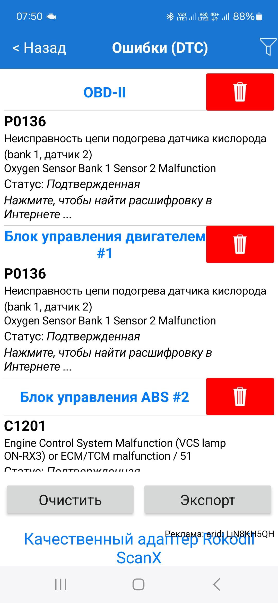

    Загорелась гирлянда на табло вчера. Сегодня сканер подключил и есть ошибка Р0136.

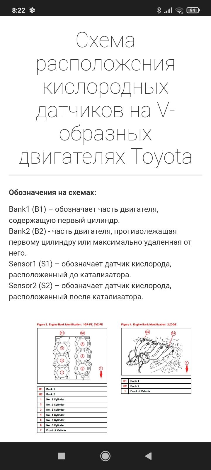

    Прошарив инет понял чтр датчик надо менять. Подскажите по схеме какой, не могу понять.
    И да, ошибки удалил, гирлянда потухла. Утром ездил все ок. Машина как до гирляды, так и с ошибкой и после удаления ее ведет себя обычно.

    Левый дальний кислородный датчик.
    Вчера утром сканером ошибку скинул. Больше не появлялясь. Пмшут что крайне редко эти датчики летят, скорее коротыш или еще что в фишке. Залезу разьем почищу
