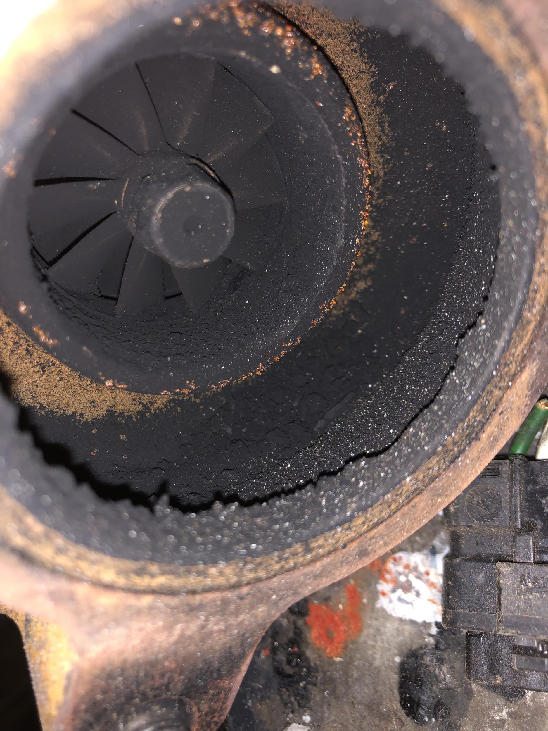

    Может кто подскажет , патфайндер 2.5 егр заглушен , сажевый удалён , форсунки проверяли в двух конторах , через 2-3 тыщ км турбина закоксовывается и перестаёт вращаться , тем самым не завести его так как воздух не проходит через заклинившую крыльчатку , из-за чего нарастает кокс или смесь неправильная , может банки глушака забиты , может кто подскажет

    Турбину поставили после ремонта , она закоксовалась , купили Китай за 45 через три тыщи закоксовалась , едет бодро , но заводится долго

    Прежде всего надо проверить картерные газы если превышают показания то будет подпор слива масла из турбины будет уходить через горячую часть турбины от этого и будет закоксовка колеса вала турбины

    Вероятно, что то это симптомы слишком позднего впрыска, топливо догорает уже в коллекторе и турбине, со всеми вытекающими последствиями.
    +1. Очень похожая картинка у меня была на бульдозере (смд18, турбина новая).  поршневая уставшая была.
    и именно горячая часть вот так же коксовалась. после замены поршневой вжигает аки сотона. кокса нет.

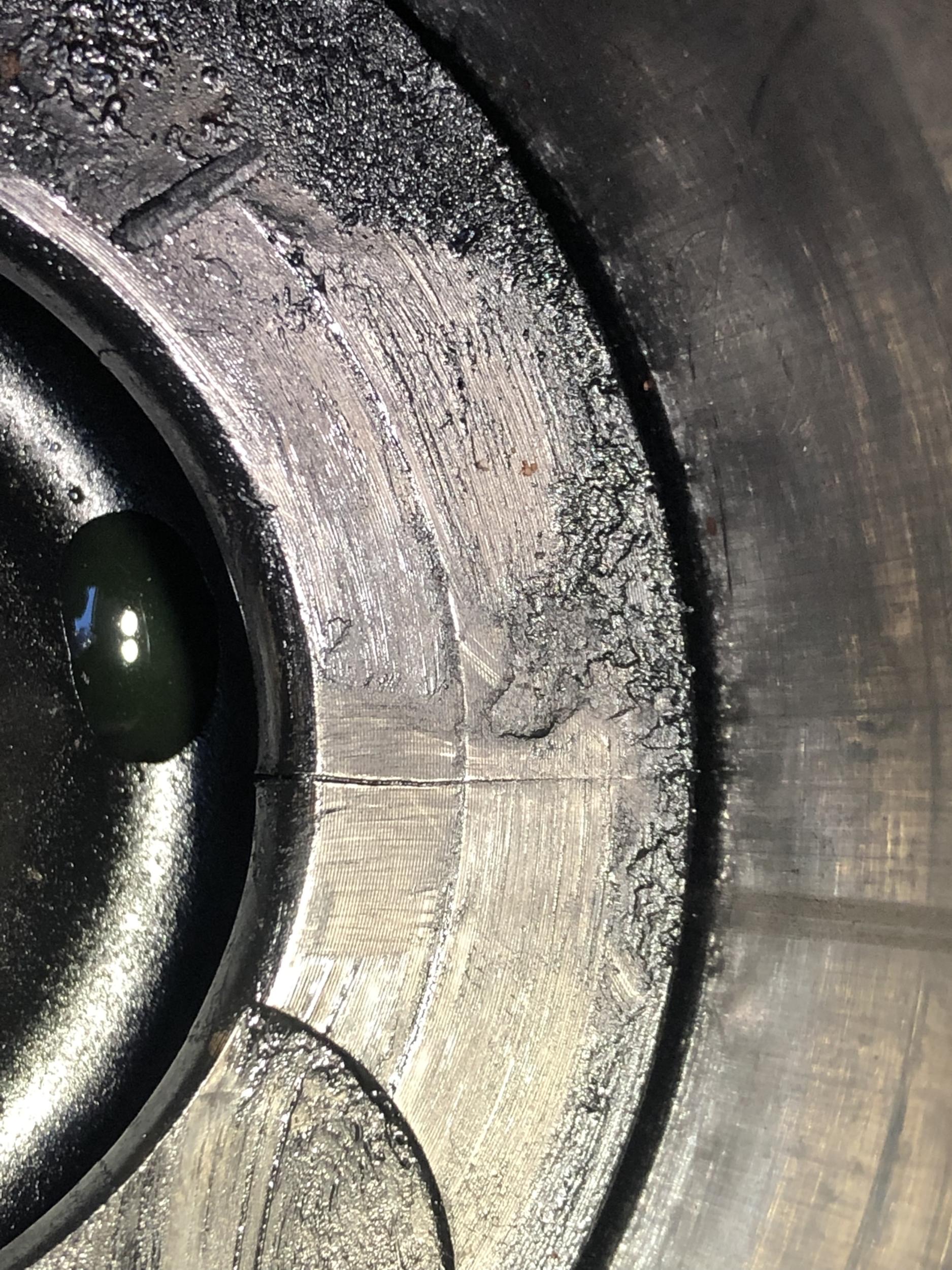

    Проблема найдена , да мотор сапунил , и решил снять гбц , трещина в поршне одном , всё уходило в картер
