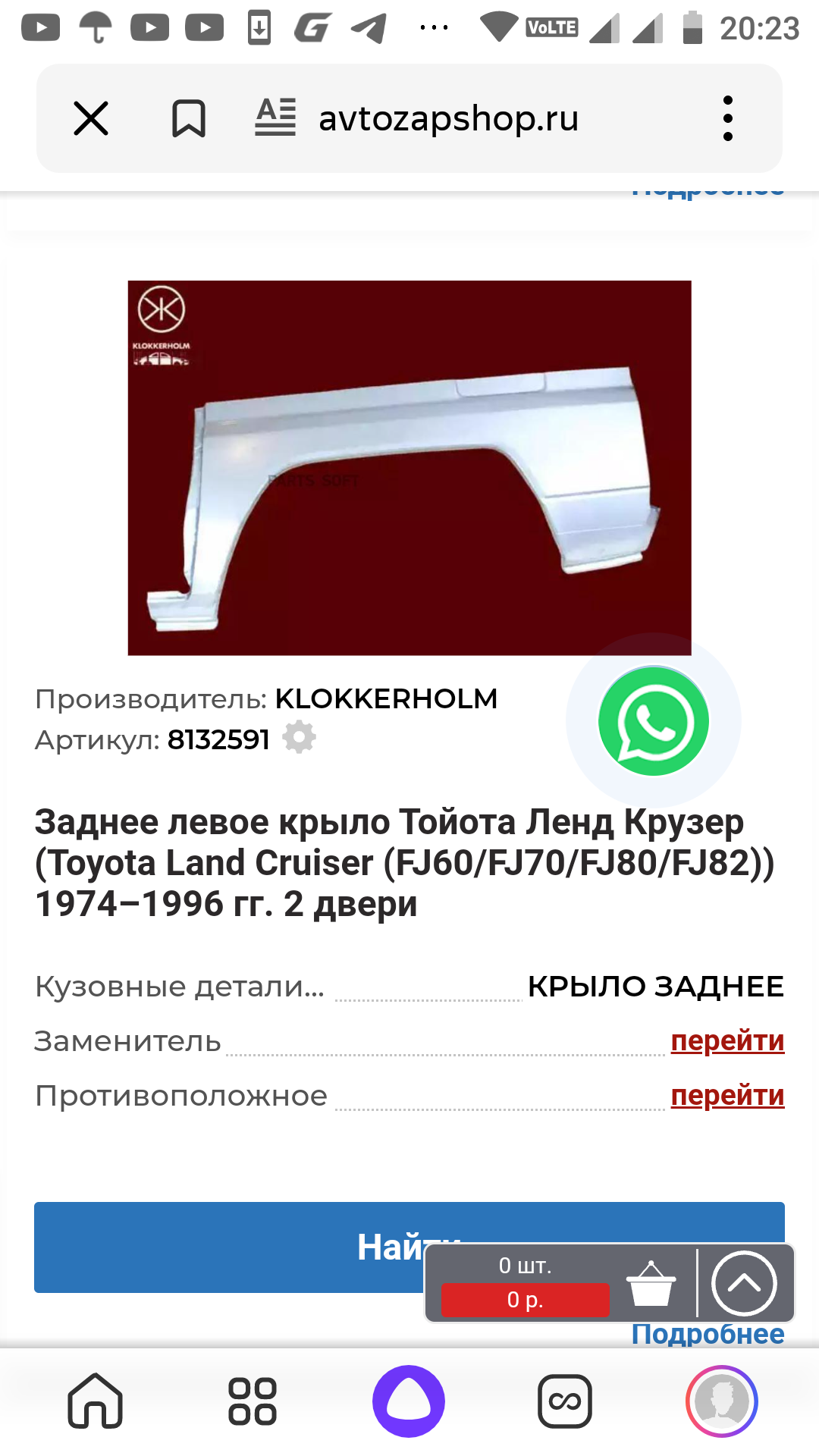

    У меня свой кузовной цех! Масштабы понятны для меня,речь шла об ремонтных деталях кто что ставил ? Если конечно кто ставил ,понятно что можно кузов купить ,или зад под крышу завести ,нынче делают много деталей ,месяц назад сотку переваривали задние арки и пороги ,в принципи качество не плохое ,есть клекенхорм на сотку  пороги те вообще идеально встают  а варятся плохо потому что оцинкованые ,на 70 есть на озоне и арки ремонтные и пороги сомогнутые ,но там такое мсто что либо оригинальное крыло и порог либо жестянщику кудесничать из латок разных и тд ,в остальном все в идеале ! Пропали пороги с обеих сторон в одних местах ,и мовилил их при первом окрасе 12 лет назад ,и дринаж не забит в порогах ,такое впечатление что через задние окна вода попадает туда регулярно ,машина последние 2 года на улице простояла ,мало эксплуатировась ,на глазах железо пропало🤕

    Что в моем вопросе странного? Из железа жестянщик скроит нечто подобное без проблем!  Ни такое делает! Но если вы в этом понимаете то должны знать что все эти изгибы будут кроится и варится ,года на 3-4 хватит надеюсь потом сгниет по швам все ☺️,думаю не у одного меня такая беда ,хочется мапксимално акуратно сделать с минимальным колхозом ,крыло нынче трудно купить новое да и стоит оно прилично ,подожду до весны и начнем кроить тогда из того что есть под руками.

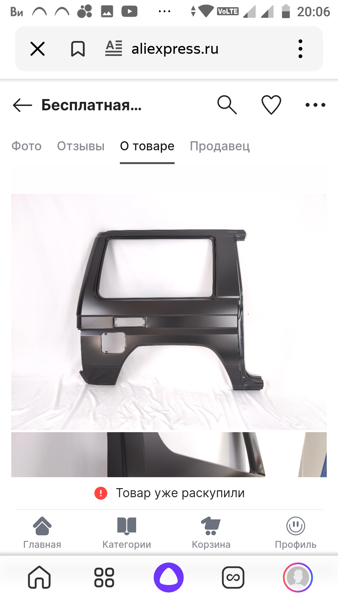

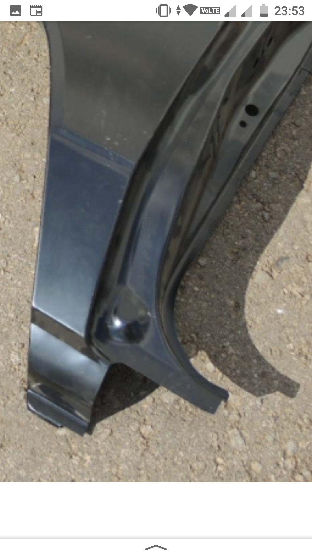

    Огромное спасибо за советы и рекомендации 🤝,нашол кое что на просторах
    На второмо скрине с алиэкспресс ,крыло в проеме нужной форы ,на оригинальном не такая штамповка ,детали видимо сушествуют в природе осталось найти где их приобрести
