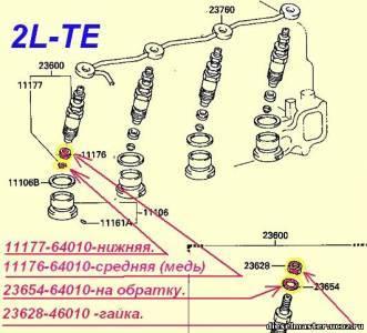

    Опрессовка механических форсунок самая дешевая,как и замена распылителей с регулировкой.
    +надо 4 шайбы на форсунку(нижняя)+4 шайбы на обратку,новые,обязательно!

    2 часа назад, Три стакана сказал:
    Спасибо! А эти швйбы под замену - медные?
    нижняя стальная
    под обратку алюминий
    их абы какими не заменить,они специфические
    полно дешёвых заменителей в продаже
