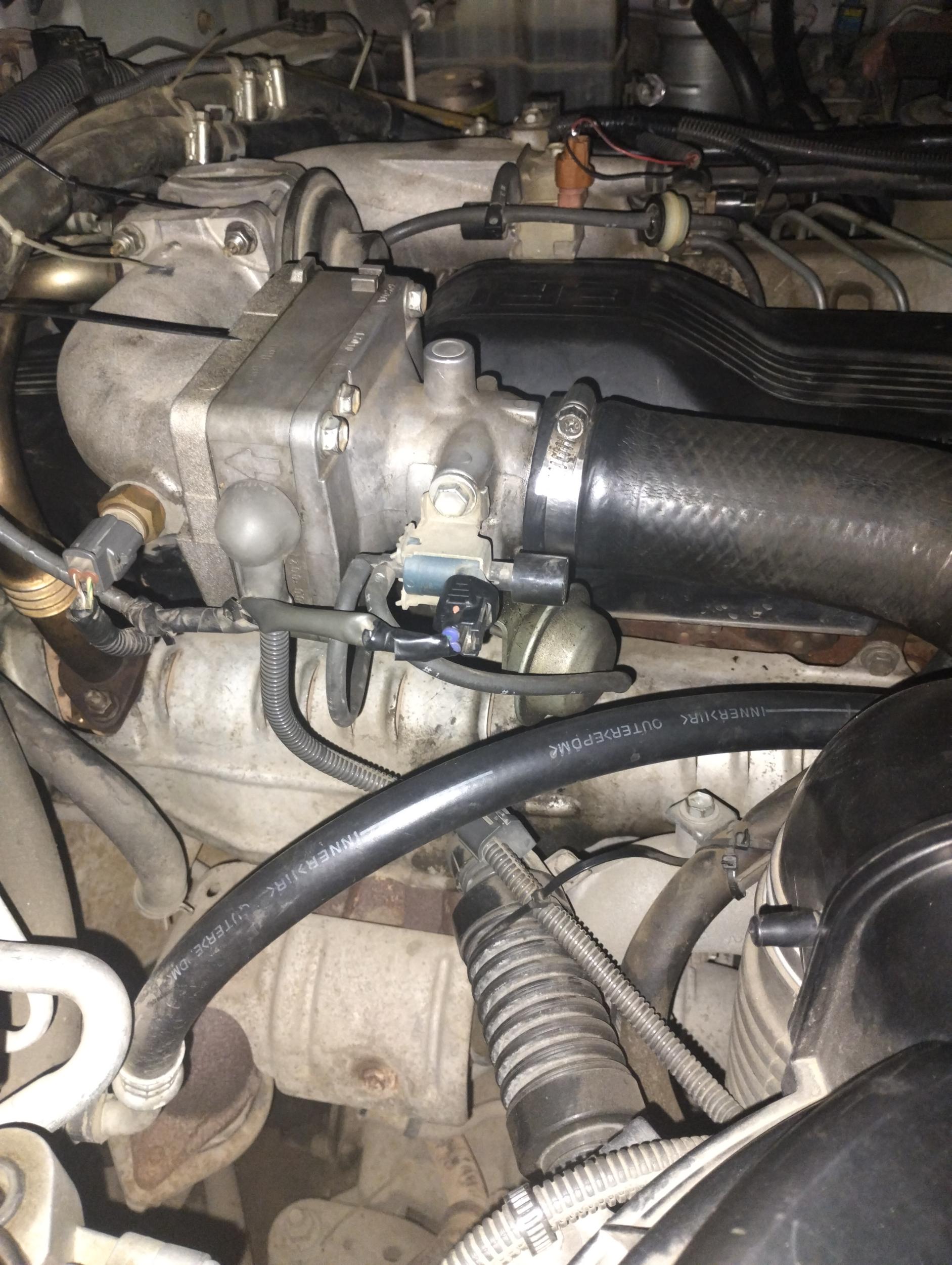

    Добрый. Подскажите по клапану. Что это за клапан, как работает и зачем нужен? Подключено давно на прямую, в обход этого девайса.Вроде не беспокоит, но все же.IMG_20250415_092249.thumb.jpg.e0ba7a0ba98558c3d90163903190cd92.jpg

    Собрал все по схеме, как с завода. Покатался, чего то особенного не произошло. Оставлю так).

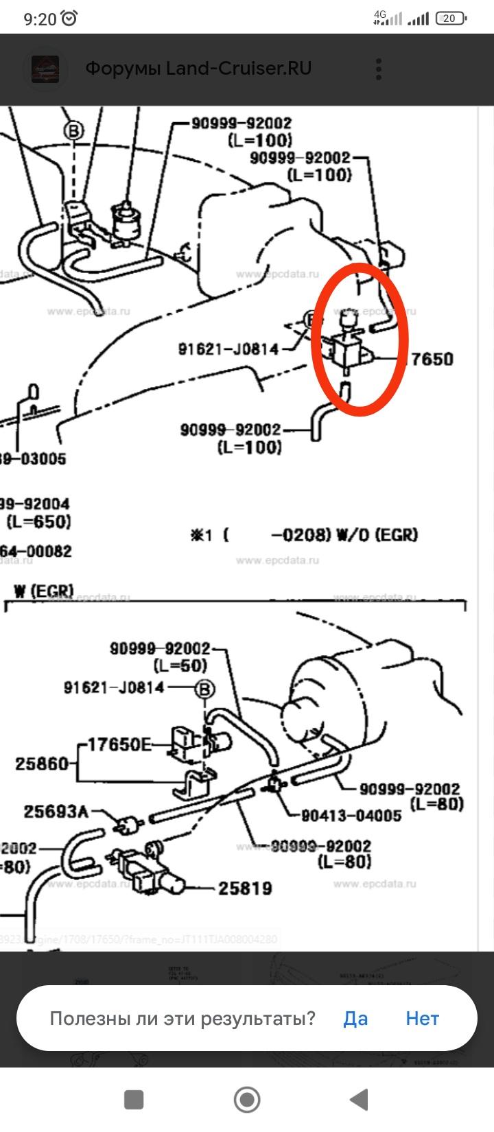

    Егр вроде клапан, а заслонка на впуске....... На приложенной схеме, обеденное кружком клапан. Разжуйте как он закрывает заслонку?

    Не поленился, сходил. Что тогда это? С обратной стороны, того места).
    • Откуда: ростов-на-дону
    • Машина: тлс 100
    7 часов назад, tivalik6 сказал:
    Что тогда это? С
    это он , а с другой стороны егр ...
    Изменено пользователем РМВ
    8 часов назад, tivalik6 сказал:
    Вот этот вакуумник, как  раз и есть привод (на третьем покалении он, как написано выше, электрический), так называемой заслонки-глушилки (дросселирующая заслонка), а тот клапан, что на верхней схеме, идёт к датчику по наддуву.

    Да все это понятно. Клапан на рисунке в кружочке, какую роль выполняет и как работает?

    20.04.2025 в 10:18, tivalik6 сказал:
    У дорестайла она вкл и выкл или я что то пропустил?
    В зависимости от сигнала датчика наддува на ЕCD, клапан открывает или закрывает забор воздуха из вне (через фильтрик сверху клапана), и корректирует положение актуатора турбины.
    Если есть система ЕГР, то дроссельная заслонка двигается в зависимости от положения клапана ЕГР, просто на третьем поколении она управляется ни вакуумом, а электричеством. Если ЕГР на машине нет, то у заслонки всего два положения, поэтому при удалении ЕГР заслонку можно тоже удалить, но тогда  слив масла с интеркулера во впуск должен работать, чтобы двигатель не пошёл в разнос.
    Зачем ему воздух из вне?автоматом датчик давления во впуске перестает давать правильные показания.
    5 часов назад, Eugene63 сказал:
    Конечно есть, никуда она не двигается на дорестайле.либо открыта, либо закрыта.
