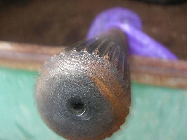

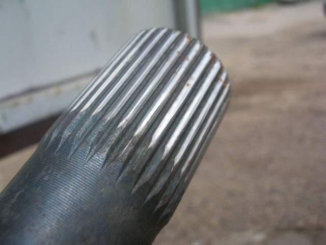

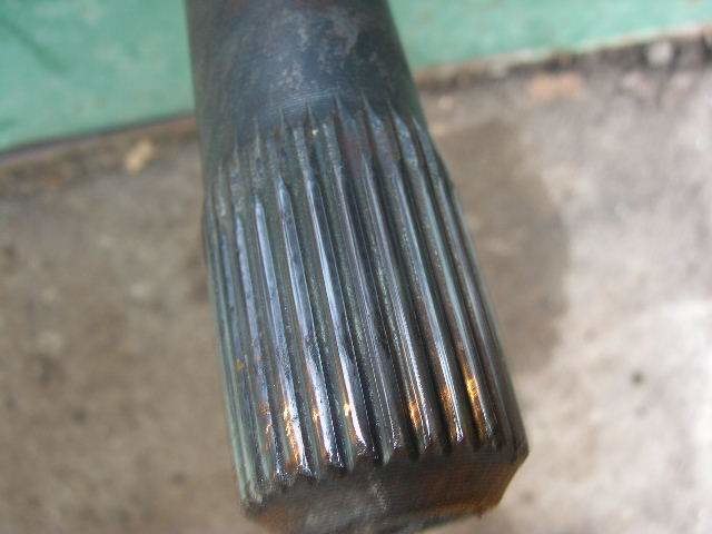

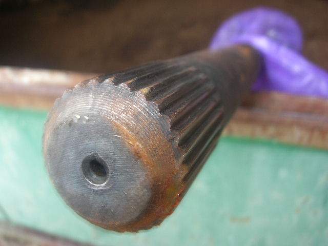

Добрый день.
Перетряхиваю передний мост на 80-ке. Полуоси снимаю впервые и оценить их состояние затрудняюсь. Показать тоже некому. Возможно на форуме найдутся специалисты, которые по фотке смогут оценить их состояние и способность трудится дальше. Заранее благодарен.

дык если люфтят сильно, то пипец им ужо

Шлицы уже сильно изношены. Немного осталось жить им. Даже "полочки" на шлице не осталось. Люфт уже приличный в шлицах. Если и перебирать мост, а перебирается из-за суммарного люфта, то лучше поменять. И не только полуоси, а еще повнимательней шестерни надо проверить. Скорее всего тоже под замену. Шестерни, может саттелиты, ось саттелитов, шайбы подобрать, привода и ступичные фланцы. Шрусы лучше покачественней, а то из-за них тоже люфт появится через тысяч 10 км в шарах.
