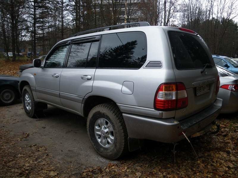

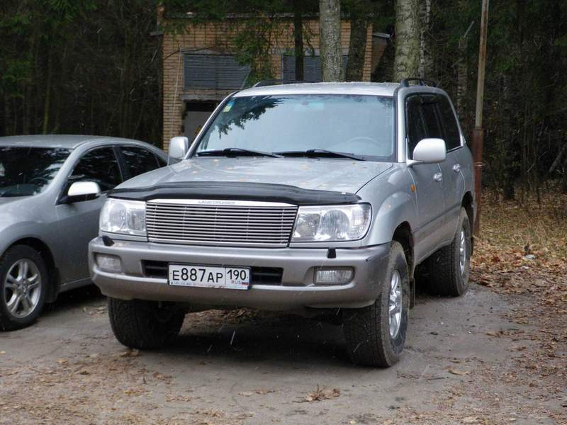

    ПЕРЕД.

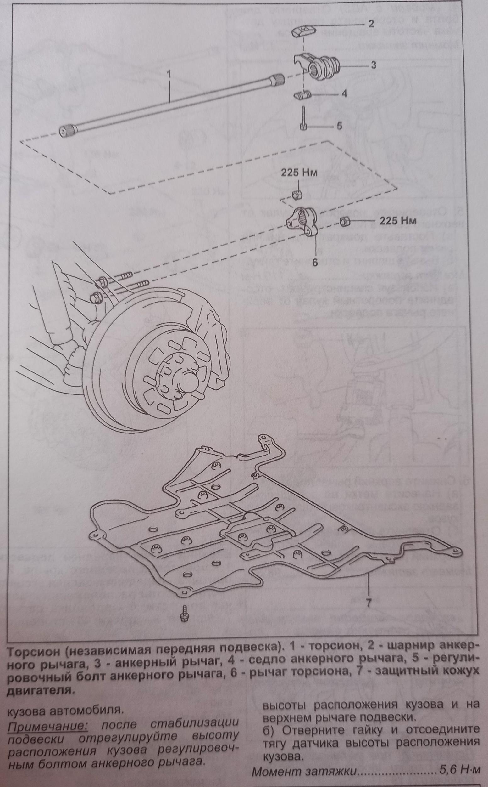

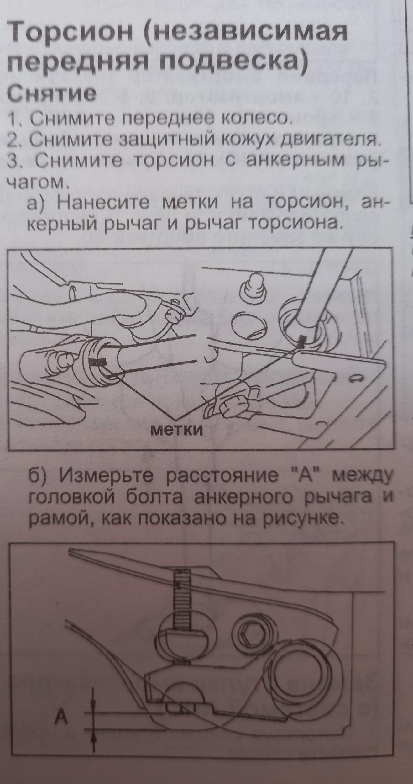

    Может быть кому-нибудь будет полезна информация о регулировке торсионов:
    7 минут назад, muromec сказал:
    что торсионы на большинстве машин пора менять как и пружины,
    Торсионы , можно по шлица переставить и авто будет стоять на прежней высоте .

    Приветсвую. Сотка без гидры, замена родных пружин на оме 2860 подняло зад авто 96 см от земли до кромки крыла, крутили торсионы родные ,перед стал 90 см . Каждый мелкий стык на асфальте чувствуется , скажите ,замена торсионов даст какой результат в плане комфорта?
    Только что, сурфолог сказал:
    Так их надо не тупо крутить , а по шлицам на рычагах переставить и по мануалу , что выше , отрегулировать.  Если высоты мало будет, то еще на шлиц переставить.

    Все правильно . Выставили что бы более менее стала ровней, а то машина мордой вниз, за два года думал что просядут малость пружины , не угадал, х просели. Потому интересуюсь, если поменять торсы на услиные те же Оме ,  перед мягче станет?
    1 минуту назад, сурфолог сказал:
    Прочти еще раз то , что я написал выше и подумай.
    2 минуты назад, сурфолог сказал:
     Это два слова не совместимы.
