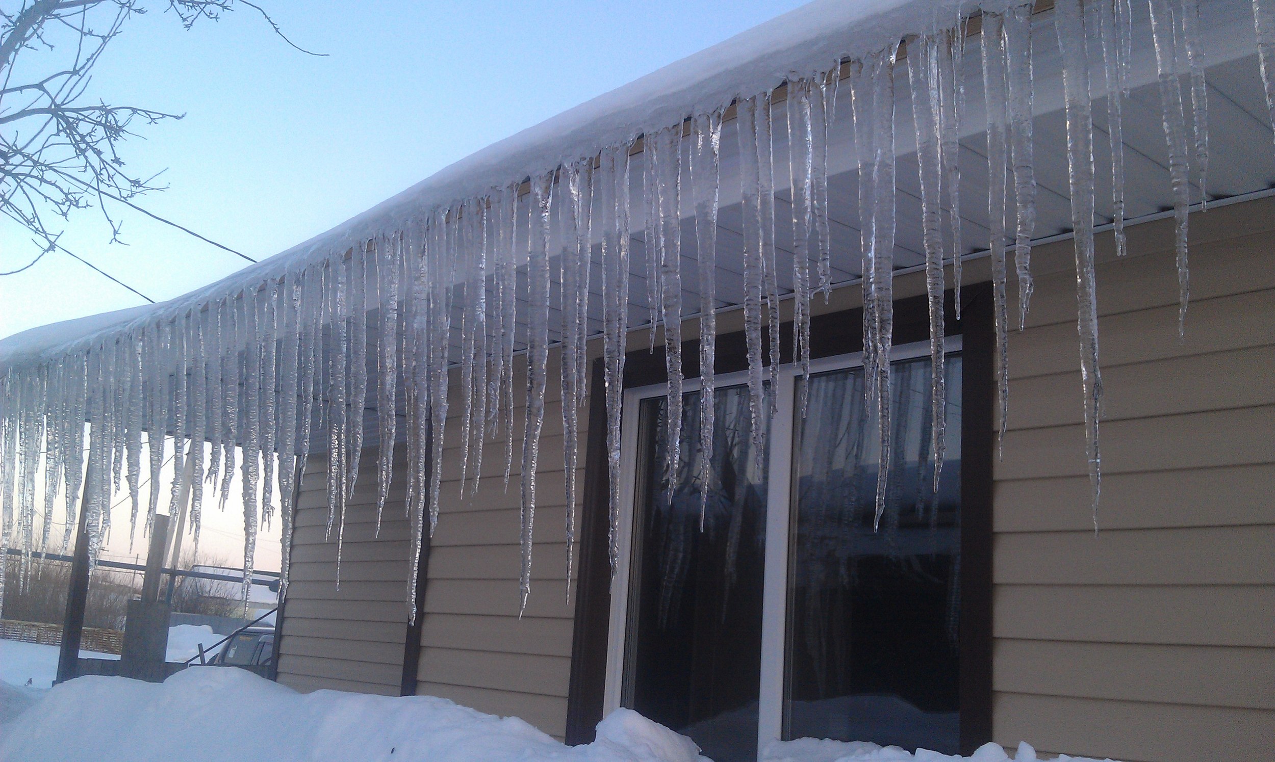

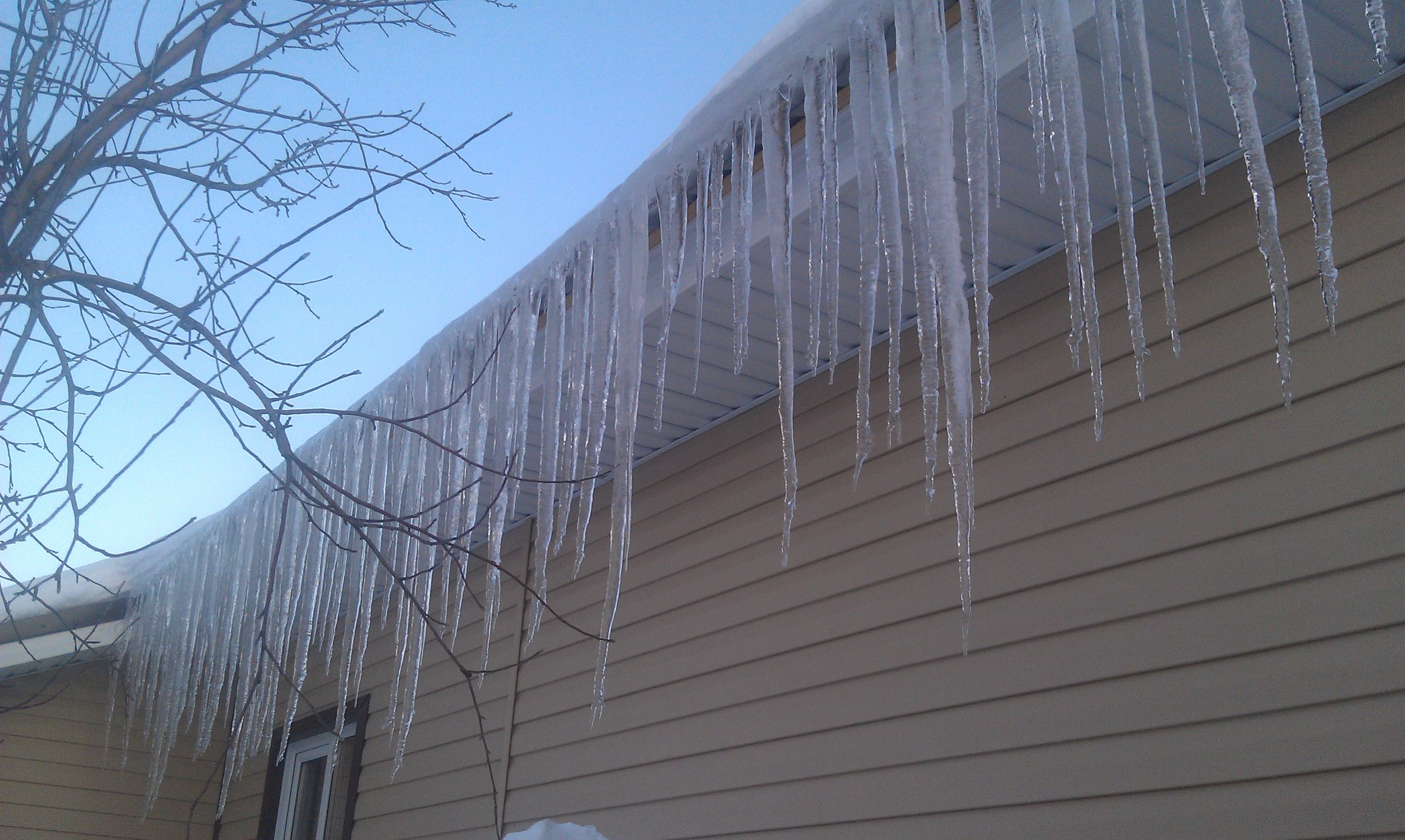

Nemo.1011 341 Откуда: Орск Оренбургская обл. Машина: TLC-105 GX 4500 #3861 Опубликовано: 30 марта 2018 Вчера ветер был аж сосульки загнуло, первый раз такое увидел. Вверх Поделиться сообщением Ссылка на сообщение Поделиться на других сайтах
Санек Откуда: Петрозаводск Машина: TLC-80, VX, 1995 г., 1HD-FT, Opel Astra 2008 г. #3862 Опубликовано: 30 марта 2018 1 час назад, Nemo.1011 сказал: Вчера ветер был аж сосульки загнуло, первый раз такое увидел. Классно! Тоже не видел такого, хотя сосульки сплошь и рядом. Сегодня ехал утром по городу, на двухжтажном доме видел примерно двухметровую сосульку. Вверх Поделиться сообщением Ссылка на сообщение Поделиться на других сайтах
Андрей-312 Откуда: Самара и Октябрьск (Правая Волга) Машина: Сейчас TLC78 -1KZTE/АКПП. В прошлом TLC72-3L и TLC80-1HDT. #3863 Опубликовано: 30 марта 2018 Про сосульки. Вверх Поделиться сообщением Ссылка на сообщение Поделиться на других сайтах
Санек Откуда: Петрозаводск Машина: TLC-80, VX, 1995 г., 1HD-FT, Opel Astra 2008 г. #3864 Опубликовано: 30 марта 2018 53 минуты назад, Андрей-312 сказал: Про сосульки. Щупальца такие )))) Андрей, ну это частный дом, хочешь сбиваешь, хочешь нет. У нас управляющие компании попадают на большие штрафы за то, что с крыш домов, находящихся в их управлении, висят метровые-полутораметровые сосульки. Вверх Поделиться сообщением Ссылка на сообщение Поделиться на других сайтах
AZIAT Откуда: Сочи Красная Поляна Машина: УАЗ Василий и LX570 #3865 Опубликовано: 30 марта 2018 1 час назад, Андрей-312 сказал: Про сосульки. Плохое утепление дома , вот и сосульки такие. Вверх Поделиться сообщением Ссылка на сообщение Поделиться на других сайтах
Андрей-312 Откуда: Самара и Октябрьск (Правая Волга) Машина: Сейчас TLC78 -1KZTE/АКПП. В прошлом TLC72-3L и TLC80-1HDT. #3866 Опубликовано: 30 марта 2018 21 минуту назад, AZIAT сказал: Плохое утепление дома , вот и сосульки такие. Ха-ха. Это пишет человек, у которого +22 в тени. Или сколько у тебя там. 1) Северная пологая сторона крыши 2) Днем 0 - плюс 2, ночью минус 10 на протяжении последних двух недель. Снеготаяние идет, но пассивное. самые те условия для образования сосулек. 3) На крыше 30-40 см снега, под ним копится вода. Ты ходил когда нибудь весной по льду большой реки? Снег, а под ним пропитанная водой снежная каша. Без высоких сапог нечего делать. Сверху тепло, снежок тает, а образовавшейся воде уйти некуда, на льду скапливается. Здесь такая же картина. Южная сторона крыш давно уже чистая. А здесь и северная сторона, и пологая. В противном случае снег давно бы сполз. Вверх Поделиться сообщением Ссылка на сообщение Поделиться на других сайтах
AZIAT Откуда: Сочи Красная Поляна Машина: УАЗ Василий и LX570 #3867 Опубликовано: 30 марта 2018 8 минут назад, Андрей-312 сказал: Ха-ха. Это пишет человек, у которого +22 в тени. Или сколько у тебя там. У меня два дома . На одном сосульки по два метра вырастают , на другом их нет . Угадай почему ? Зимой у нас от минус 10 ночью до +10 днем . самое то , для роста сосулек. Вверх Поделиться сообщением Ссылка на сообщение Поделиться на других сайтах
Андрей-312 Откуда: Самара и Октябрьск (Правая Волга) Машина: Сейчас TLC78 -1KZTE/АКПП. В прошлом TLC72-3L и TLC80-1HDT. #3868 Опубликовано: 30 марта 2018 В угадалки не играю. Много факторов. Ты выбрал тот, который, на твой взгляд, все обьясняет. Вверх Поделиться сообщением Ссылка на сообщение Поделиться на других сайтах

Санек Откуда: Петрозаводск Машина: TLC-80, VX, 1995 г., 1HD-FT, Opel Astra 2008 г. #3870 Опубликовано: 30 марта 2018 46 минут назад, Андрей-312 сказал: Много факторов. Андрей, Азиат прав. Один из факторов образования сосулек - плохая теплоизоляция крыши. Если второй этаж в доме теплый, но крыша дома не слишком хорошо утеплена, то тепло уходит со второго этажа на улицу через крышу. Таким образом, плохая теплоизоляция кровельного покрытия приводит к образованию сосулек в весенний период. Вверх Поделиться сообщением Ссылка на сообщение Поделиться на других сайтах
Андрей-312 Откуда: Самара и Октябрьск (Правая Волга) Машина: Сейчас TLC78 -1KZTE/АКПП. В прошлом TLC72-3L и TLC80-1HDT. #3871 Опубликовано: 30 марта 2018 Вообще - да, но в данном случае - нет. Вы все рассуждаете теоретически, не учитывая конкретной ситуации. Объясняю. Если бы причина была в плохой изоляции потолочного перекрытия, то сосульки бы висели всю зиму и тем больше, чем сильнее приходится топить в доме (больше бы тепла уходило наружу) и грело бы изнутри крышу, на которой лежит снег. У меня сейчас отопление в доме выключено - тепло наружу (при условии плохой теплоизоляции) идет минимально. Чердак у меня холодный, то есть не утепленный вообще. Зимой там была уличная температура. Проветривание достаточное, конденсата нет. Теперь проанализируем мою ситуацию. Дом имеет несимметричную крышу. Металлопрофиль коричневый. Южная сторона крутая, на ней снег не держится практически, северная сторона пологая, на ней сейчас снег примерно 30-40 см. Солнце калит южную сторону крыши, специально слазал на чердак с термометром, там сейчас плюс 25. Тепло изнутри подогревает северную сторону крыши, на крыше снег, под снегом скапливается вода. Поскольку в целом на улице около нуля, то вода стекает, но температура, обилие снега и отсутствие солнца на северной стороне дома не дает делать это быстро. Поэтому растут сосульки. У меня потолок утеплен 15 см базальтовой плитой плотностью 80 (этого вполне достаточно). Когда осенью наступили холода и стал топить дом, специально лазал с ревизией на чердак и смотрел мостики холода (там где нарушена теплоизоляция, на холодной стороне образуется как бы изморозь, это удобный способ проанализировать и устранить теплопотери). Для понимания. До реконструкции дома газовый котел обогревал площадь 54 кв.м. и тратил в пике до 700 кубов/месяц только на отопление. Сейчас обогреваю 130 кв.м, плюс ГВС (его не было) - в пике расход был 450 кубов. Правда котел другой, то мощность паспортная та же - 20 кВт. Вверх Поделиться сообщением Ссылка на сообщение Поделиться на других сайтах
Санек Откуда: Петрозаводск Машина: TLC-80, VX, 1995 г., 1HD-FT, Opel Astra 2008 г. #3872 Опубликовано: 30 марта 2018 16 минут назад, Андрей-312 сказал: У меня потолок утеплен 15 см базальтовой плитой плотностью 80 (этого вполне достаточно). ... значит недостаточно, потому что ... 16 минут назад, Андрей-312 сказал: Солнце калит южную сторону крыши, ... чердак ... там сейчас плюс 25. У меня на даче в бане на втором этаже (ну ты видел) в самую жаркую погоду (если температура допустим +25 +28 в тени), если не открывать окна и дверь балкона, то температура на втором этаже будет + 18 +20. Поэтому если у тебя на чердаке + 25 когда на улице около 0 градусов - это свидетельствует о плохой теплоизоляции крыши. Вверх Поделиться сообщением Ссылка на сообщение Поделиться на других сайтах
Андрей-312 Откуда: Самара и Октябрьск (Правая Волга) Машина: Сейчас TLC78 -1KZTE/АКПП. В прошлом TLC72-3L и TLC80-1HDT. #3873 Опубликовано: 30 марта 2018 Чет я не понял, как эти предложения связаны. Плюс 25 не от внутреннего тепла, идущего через потолок дома, а от южной части крыши, которая обращена к солнцу в данный момент! Если закрытый металлический ящик поставишь на солнце одной стороной, то внутри ящика температура будет повышаться? Она изнутри будет нагревать стенки, пусть даже не повернутые лицом к солнцу? если на одной из сторон этого ящика лежит снег, он будет разогреваться от тепла, поступающего изнутри? Ваши "диагнозы" до смешного напоминают ситуацию - "higly likely - недостаточное утепление потолочного перекрытия". Вверх Поделиться сообщением Ссылка на сообщение Поделиться на других сайтах
Санек Откуда: Петрозаводск Машина: TLC-80, VX, 1995 г., 1HD-FT, Opel Astra 2008 г. #3874 Опубликовано: 30 марта 2018 @Андрей-312 ты хочешь сказать, что у тебя чердак в роли ящика? А крыша - его стенки? Вверх Поделиться сообщением Ссылка на сообщение Поделиться на других сайтах
Андрей-312 Откуда: Самара и Октябрьск (Правая Волга) Машина: Сейчас TLC78 -1KZTE/АКПП. В прошлом TLC72-3L и TLC80-1HDT. #3875 Опубликовано: 30 марта 2018 Именно так. Треугольный ящик с металлическими стенками. Неутепленный чердак с вентиляционными отверстиями (окна, которые сейчас закрыты и вент.решетки, которые открыты). Исключительно защита от дождя и ветра. Отсечка тепла на уровне потолочного перекрытия. Какой теплоизоляции - она (крыша) вообще не теплоизолированная! Мне это не надо! Он нежилой, там стройматериалы хранятся! Летом там невыносимо будет находиться - до 40-50. Вверх Поделиться сообщением Ссылка на сообщение Поделиться на других сайтах
Санек Откуда: Петрозаводск Машина: TLC-80, VX, 1995 г., 1HD-FT, Opel Astra 2008 г. #3876 Опубликовано: 30 марта 2018 Ну если у тебя тепло с улицы поступает внутрь чердачного помещения, то это как раз и значит, что крыша дома плохо утеплена. Хорошее утепление - это не только невозможность тепла проникнуть изнутри наружу, но и наоборот. 4 минуты назад, Андрей-312 сказал: Какой теплоизоляции - она (крыша) вообще не теплоизолированная! Так тебе про это и говорим, что плохая теплоизоляция. А ты споришь. Вверх Поделиться сообщением Ссылка на сообщение Поделиться на других сайтах
Андрей-312 Откуда: Самара и Октябрьск (Правая Волга) Машина: Сейчас TLC78 -1KZTE/АКПП. В прошлом TLC72-3L и TLC80-1HDT. #3877 Опубликовано: 30 марта 2018 @Санек Зачем ее теплоизолировать, если он (чердак) НЕЖИЛОЙ? Теплоизоляционный контур - пол, стены, потолок. Жилой только первый этаж. Зачем мне утеплять чердак? Ты в в подкапотное пространство салонный воздух для "сугрева" не направляешь? Вверх Поделиться сообщением Ссылка на сообщение Поделиться на других сайтах
Санек Откуда: Петрозаводск Машина: TLC-80, VX, 1995 г., 1HD-FT, Opel Astra 2008 г. #3878 Опубликовано: 30 марта 2018 (изменено) Ну вот и договорились. Я так понимаю, что ты согласился с тем, что основная причина образования сосулек на крыше твоего дома - отсутствие теплоизоляции крыши дома твоего. 56 минут назад, Андрей-312 сказал: У меня потолок утеплен 15 см базальтовой плитой плотностью 80 Сорри, я прочитал наискосок, мне показалось, что речь шла про крышу. Изменено 30 марта 2018 пользователем Санек Вверх Поделиться сообщением Ссылка на сообщение Поделиться на других сайтах
Андрей-312 Откуда: Самара и Октябрьск (Правая Волга) Машина: Сейчас TLC78 -1KZTE/АКПП. В прошлом TLC72-3L и TLC80-1HDT. #3879 Опубликовано: 30 марта 2018 С ума сойти. Теплоизолировать крышу в моем случае - "строгать и строганым вниз". Сосульки висят над неходячим местом. Через неделю упадут, как снег окончательно с крыши сползет. Вверх Поделиться сообщением Ссылка на сообщение Поделиться на других сайтах
АлексВ Откуда: РФ, я же сказал Машина: TLC 80 #3880 Опубликовано: 30 марта 2018 Только что, Андрей-312 сказал: специально слазал на чердак с термометром, там сейчас плюс 25. а говоришь проветривается хорошо... Только что, Андрей-312 сказал: У меня потолок утеплен 15 см базальтовой плитой плотностью 80 (этого вполне достаточно) недостаточно, но суть проблемы не в этом Только что, Андрей-312 сказал: то сосульки бы висели всю зиму и тем больше, чем сильнее приходится топить в доме (больше бы тепла уходило наружу) и грело бы изнутри крышу, на которой лежит снег это как раз неверно. Проблема холодного чердака в большом объеме воздуха, который при +25 накопит большое кол-во влаги и проблема будет именно весной. Когда днем от солнышка крыша нагреется и нагреет этот объем воздуха до +25,а вечером резко охладит до -10. Выпадет конденсат. Холодный чердак должен очень хорошо вентилироваться. Такое огромное помещение не проветрится от 2 окошек друг напротив друга. Воздух пойдет по пути наименьшего сопротивления и не будет задувать в карманы крыши. А там, при отсутствии вентилируемых софитов (которые и должны направить воздух снизу вверх вдоль стропил и высушить их!), копится конденсат, который стекает по внутренней стороне профнастила. Я тебе пытался это сказать, когда ты только фото реконструкции выложил, но ты и слушать не захотел. Вверх Поделиться сообщением Ссылка на сообщение Поделиться на других сайтах
