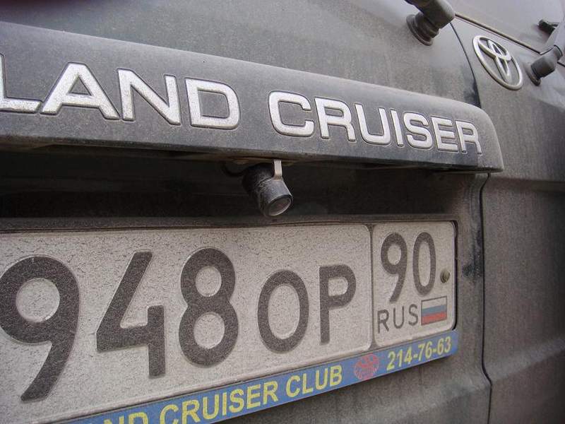

    Самый лучший вариант, штатно встает в подсветку номера. Купил себе и очень доволен. Пользуйтесь
    http://www.916-7715977.ru/product/dlja-toy...08g-t-04-cmos-/
    установлена камера по ссылке"terrano2008".за 1,5 года сгорел светодиод на подсветку номера.но он на скорость не влияет.ставь эту камеру и будешь доволен.

    поставил сам за 1.5 часа, камера самая дешёвая, купил на гарбушке уже год работает.

    В общем провентилировал интернет! и нашел вот что!
    http://www.stopol.biz/catalogue-2-66-16-284
    И порывшись в каталогах понял следующее!
    http://toyota.japancats.ru/details.asp?car...eg=E&piid=30270
    http://toyota.japancats.ru/details.asp?car...eg=G&piid=14749
    Это именно то что я хотел!
    Камера для штатной установки на Прадик 120 а у него такие же фонари номера как и у моего 105го!

    правильный вариант

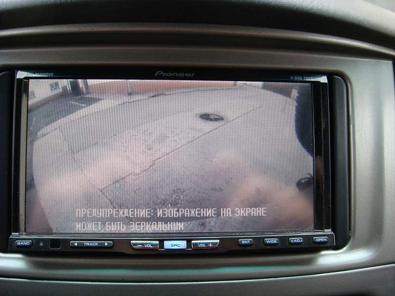

    А запаска не мешает?.... У кого стоит в этом месте камера, сфотайте экран.....

    В выходные поставлю и фотографии выложу!

    Не нужно сверлить ничего! не портите двери!
    Есть камеры в штатный плафон подсветки номера! замечательное место, хорошо смотрится  и без вандализма!
