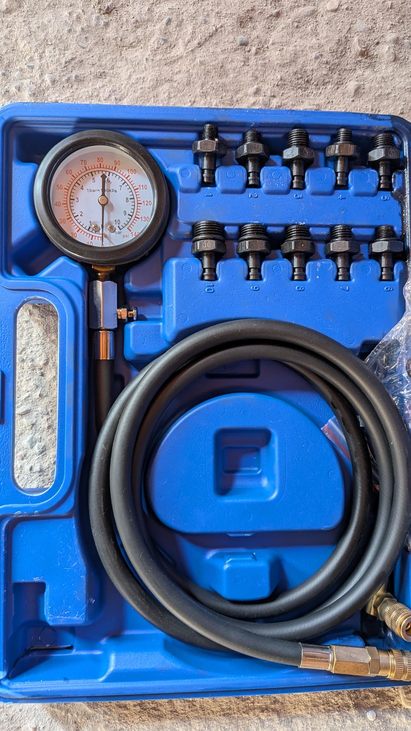

Есть фото манометра чем это безобразие мерили?
  • Откуда: магадан
С каких пор хорошее давление стало безобразием.

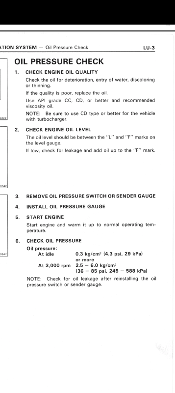

Впервые такое вижу, с книгой тоже не бьется
Какой-то werx. Датчик давления примерно тоже самое показывает
Изменено пользователем el_coyote

Это похоже на компрессометр
  • Откуда: М.О.
Не должно быть на нем быстроразьемов и кнопки сброса давления, китайцы видимо что-то напутали и сложили в одну коробку)),

Может быть, но по описанию Тестер давления масла в двигателе предназначен для диагностики системы смазки двигателя, в частности измерение давления масла. Отклонение уровня давления масла от норм может привести к перебоям в работе двигателя, а так же к его поломке. Данный прибор позволяет тестировать двигатели большинства легковых автомобилей и легких грузовиков. Озон

Т.е. считаете нет повода для беспокойства? Я просто подумал может клапан какой (редукционный) в масляной системе сломался или собрано после ремонта что не так
Вообще я об этом именно так и узнал, когда будильник к штатному датчику подключал, ну думаю проблема в датчике, ввернул манометр, а он тоже самое показал. С книгой не бьётся, как-то высоковато давление, решил у знатоков узнать
