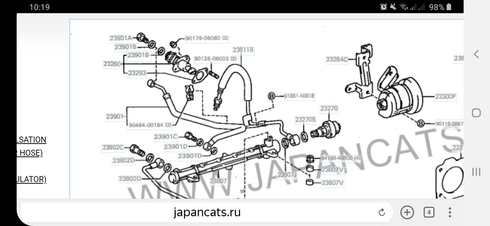

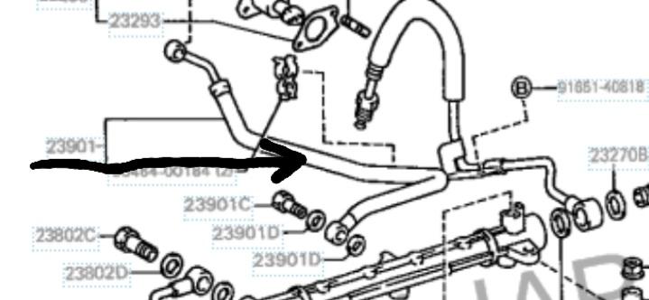

    В топливной рампе бензин есть?
    Если есть, а на форсунку хп не приходит, то как правильно заметили, могли прищемить коллектором вот эту трубку.

    Трубку отсоеденил прям от форсунки? Там точно должно быть топливо при работе, она напрямую подсоединена к рампе основных форсунок

    Нет не металлические. Она из пластика какого то, в резиновой кожуре.

    не реально ее пережать, никак! Она с рампы под коллектором, там места достаточно. Не работает насос, потому как эта трубка, как писали ранее, идет на прямую с рампы.
