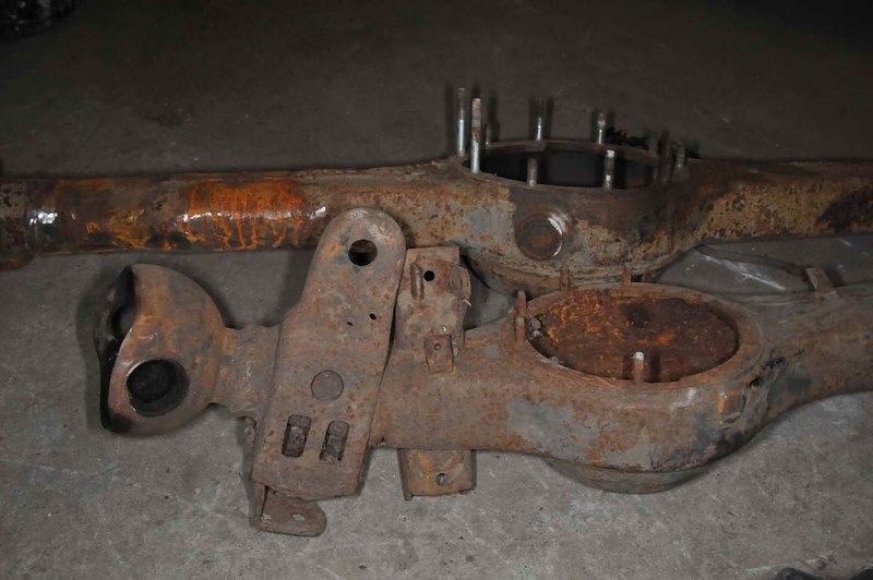

    Это мосты.[attachmentid=103996]
    Гнутый-80й,ровный-задний блокируемый сотый.

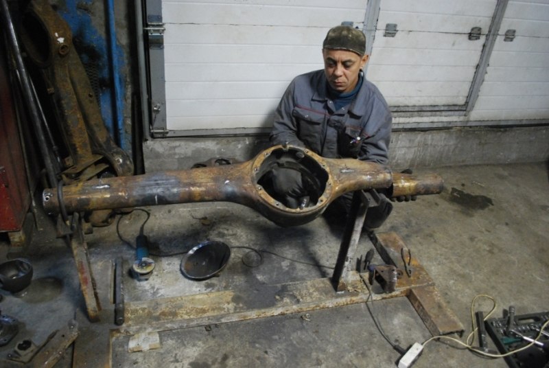

    Итого.

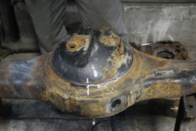

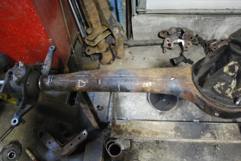

    Очистили задний мост(ЗМ) от кронштейнов.[attachmentid=103998]Нарезали кронштейнов с гнутого переднего моста(ПМ),с него же и взяли шаровые опоры кулака(ШОК)

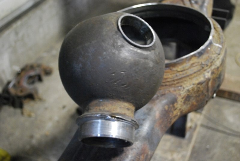

    Что бы там не флудили разные иванычи,не гнёт их по шейкам никогда,берём спокойно.Единственное,что проверяем-сферичность ШОК,вот она при ударах изредка страдает.Наши нет.[attachmentid=103999]

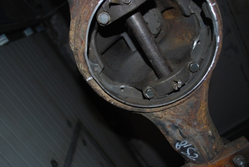

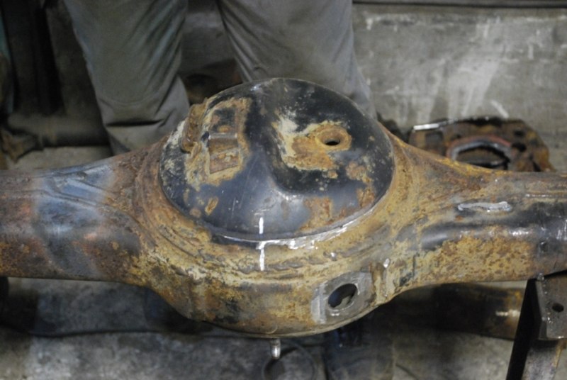

    Вырезаем крышку корпуса редуктора,паре мешает и нуждается в перевороте на 180град.[attachmentid=104000]

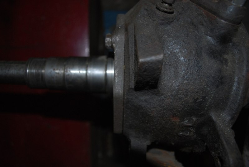

    Отмеряем необходимые длины получулков,собрав всё в кучку начиная от шруса и заканчивая шрусом.[attachmentid=104002]
    • Откуда: Россия
    • Машина: Я верю Путину
    Измерения показали избыточную длинну короткого-правого и недостаточную длинну левого.[attachmentid=104003]

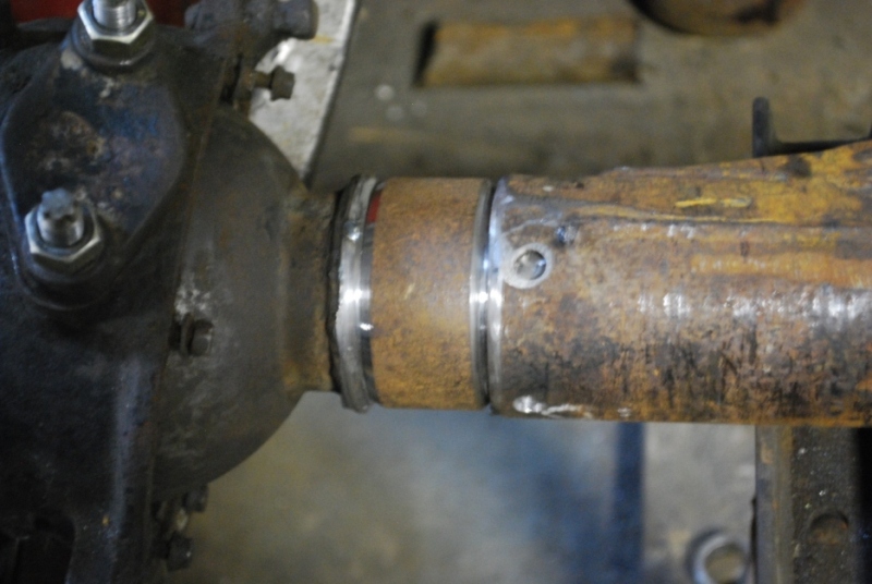

    Удлинняем левый втулкой.[attachmentid=104007]

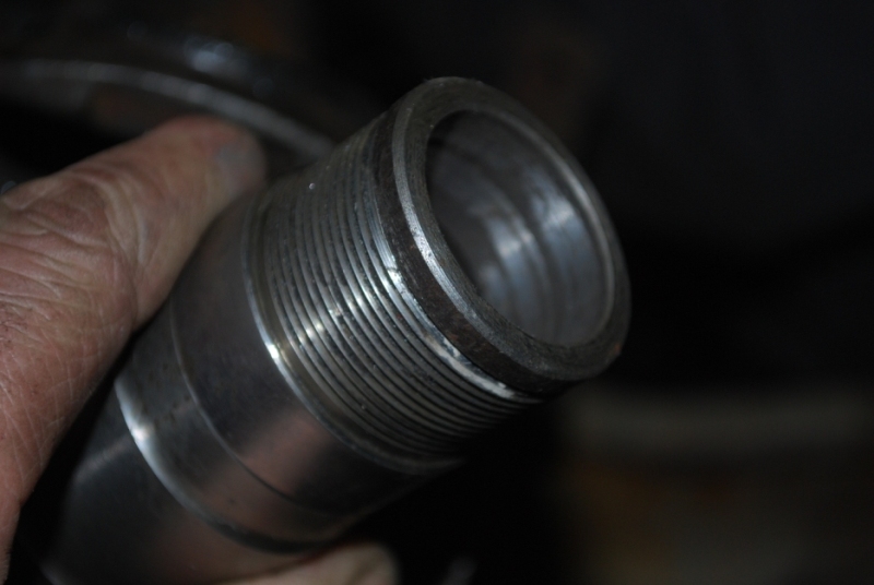

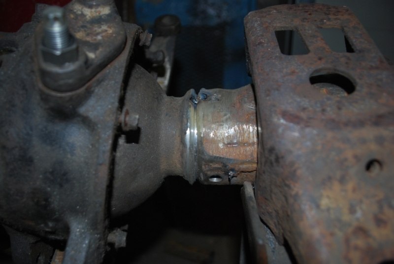

    Поскольку мост не растачивается по концам,во первых надо проточить на пару мм посадочные шейки ШОК,во вторых насверлить на концах чулка отверстия под электрозаклёпки.Не помешает.[attachmentid=104006]

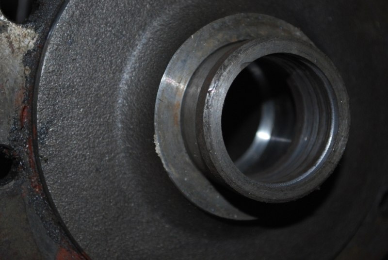

    Выточены шайбы по её диаметру в крышки диф.подшипников,[attachmentid=104011]

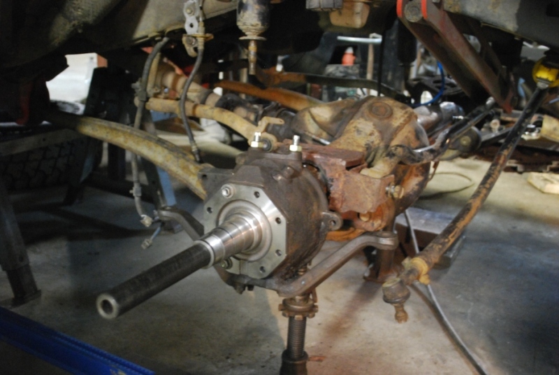

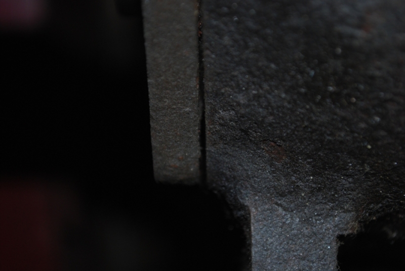

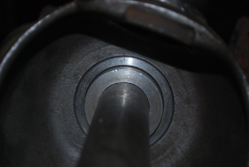

    а дальше труба втулкой центруется в ШОК,и цапфе с двух концов.Принимая во внимание установочный развал ПМ в +1.2град,оставляем щель по нижней привалочной плоскости цапфы в 0.25мм.[attachmentid=104012]

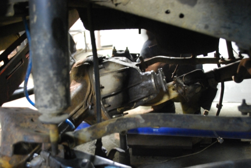

    Вкатываем всю конструкцию под бедную машинку.Учитываем,что катается Саша на +6" пружинах и пользует наши лифт-дивайсы,соответственно и вывешиваем машину,что бы мост занял родное положение.[attachmentid=104014]
