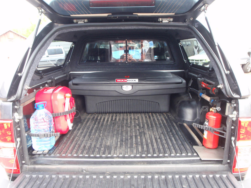

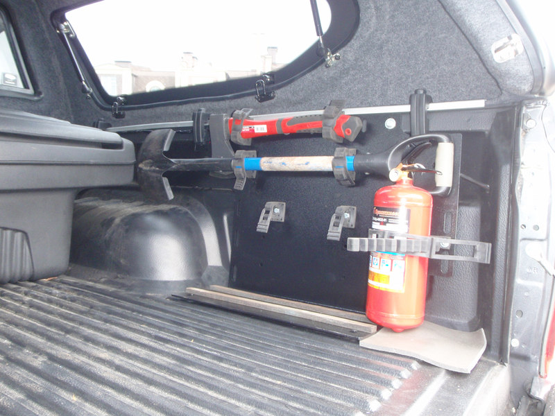

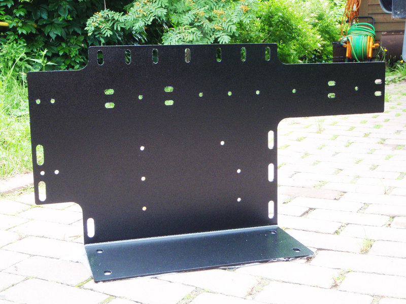

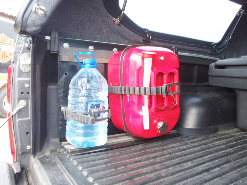

Пара слов по обустройству кузова! кунг и ящик - это понятно и просто :)
но остаётся куча всяких нужностей. и вот как вариант " универсальный " кронштейн. крепиться на "вытяжные " гайки.  ну а к нему при помощи "quick fist" крепим всё что валяеться по кузову, включая и хай-джек  :)
ну и красота ! :)

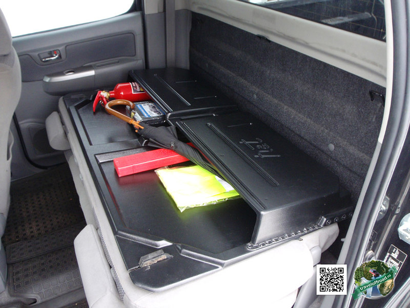

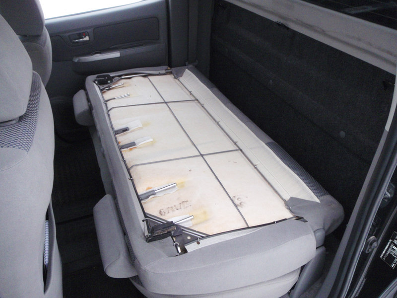

Друзья! новая приблуда :)
органайзер за откидную спинку заднего сиденья .
как оказалось - очень удобно! а то я уже утомился огнетушитель по салону ловить :)

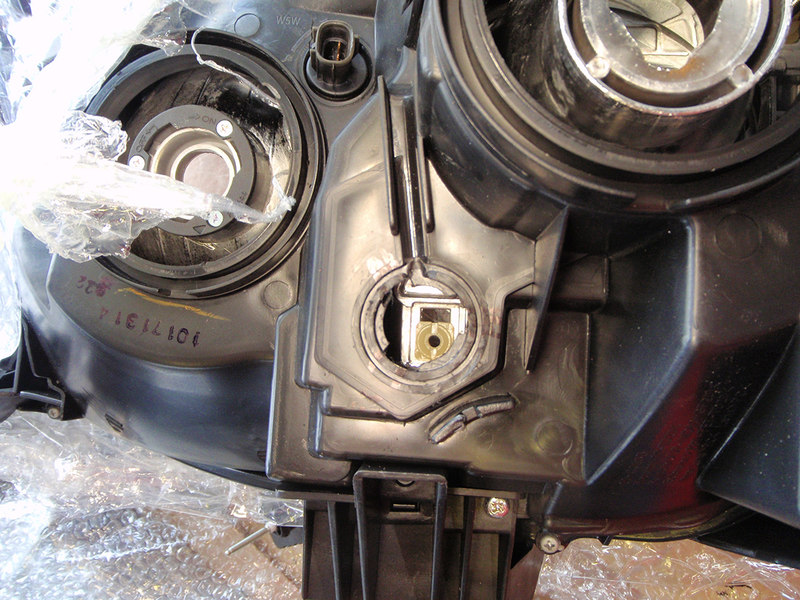

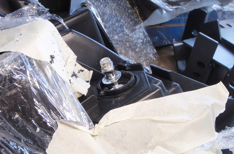

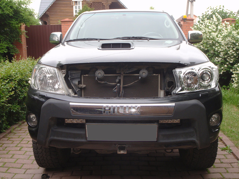

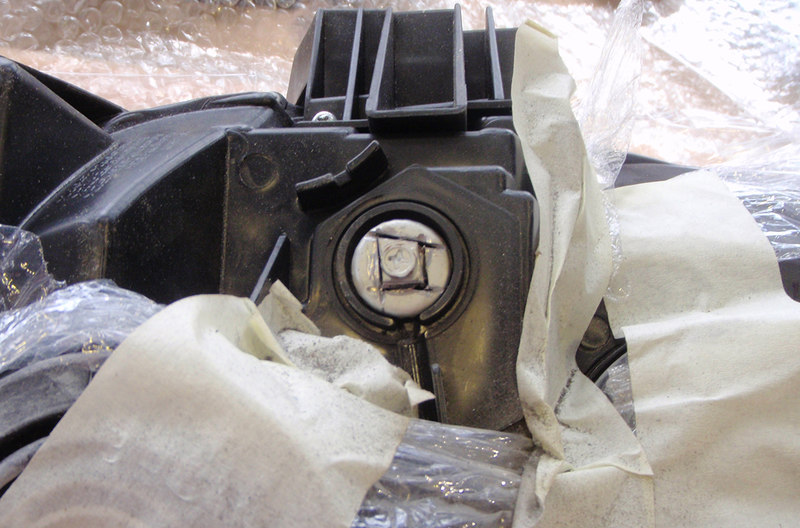

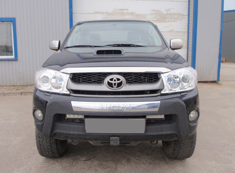

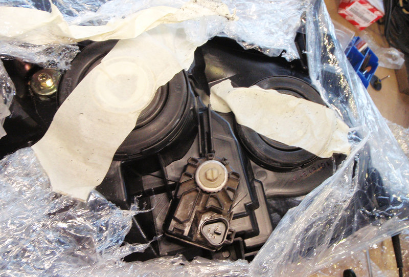

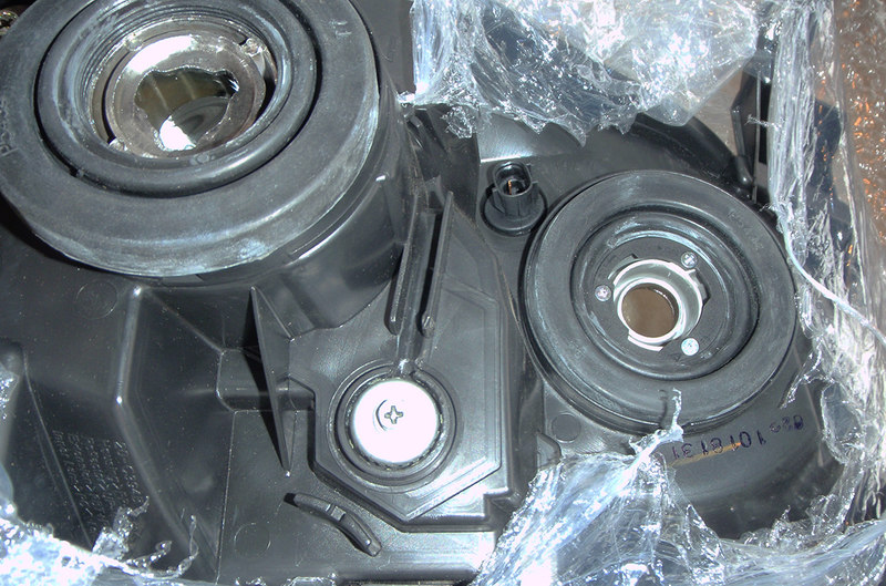

домучил я тут ещё одну свою затею!
поставить на хайлюкс фары от фортунера :)
одна у меня была, вторую еле нашёл да и то без корректора!
по сему пришлось колхозить .
в принципе это возможно, но уж больно муторно!
в целях экономии пришлось нещадно кромсать и бампер и особенно решётку радиатора!
но зато ...  :)

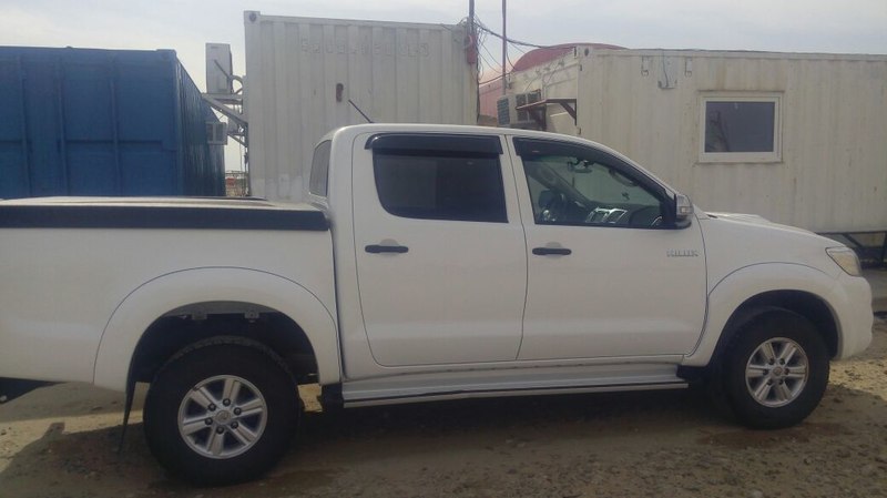

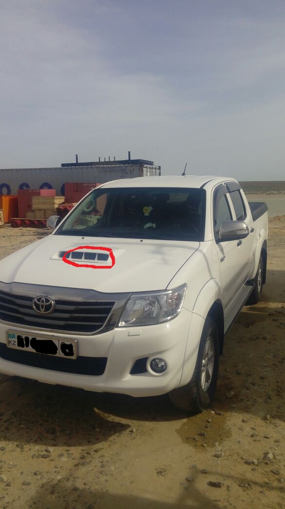

Итак куплен Хай, 2015 года, объем 2,5 турбодизель, механика, практически полная комплектация,
монитор, кожа, всё электро, камера заднего вида, пробег нулевый и ты ды.
Завезена во время второго монголо-казахского нашествия в Россию по причине падения курса рубля к тенге.
У нас такие считаются как бы российской сборки и брались из российских автосалонов, ВИН коды начинаются с ANTFR, не знаю что это означает.
В салоне есть зазоры по сборке, кое где пластик установлен с еле заметным перекосом, торчит пластиковый облой (охренеть) с деталей торпедо. Крепления передних сидений пришлось подтягивать, как и пару болтов снизу.
Сразу отмечу хреновое качество покраски, сколы появляются моментально, такое впечатление что грунтовки нет вовсе. А с забрала интеркулера на капоте краска начала отлетать уже через два месяца после эксплуатации :blink2:

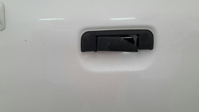

Ручки и замки дверей не совсем отрегулированы, и ключ неприятно вихляется в замке зажигания. Ручка заднего борта сломалась через 9 месяцев эксплуатации, вы когда нибудь слышали такое? Я нет. И она сделана из какого то силумина... помните проблемы с ручками дверей Газелей 2000 годов? Всё таки, старые боковые защелки практичней.
Металл остова по ощущениям тоньше, например случайно заметил на солнце большие морщины  по верхнему краю кузова(охренеть 2), как будто сзади кто то въехал и кузовок еле заметно сдавило в гармошку. Я в полном смятении начал наезжать на водителей, но был чертовски неправ, так как на кузове был установлена крышка Аэроклас, и когда затягивали винты её переднего крепления и крепления упоров, то тогда и сморщили металл по верхнему краю!!!! Это что за хрень, что от двух барашковидных гаек, может сморщиться зад :Cherna-facepalm: ? Нет я конечно слышал, что при ударе зад собирается полностью, но не до такой же степени!!! :ohmy:
На пикапах арабской сборки, у которых сверху крюки как у газелей, никогда такого не наблюдалось, хотя люди за эти зацепы нещадно затягивали и тросами случалось, и коней, верблюдов грузили перетягивая арканами... И у арабов качество окраски, исполнение внутренних деталей было на высоте. В Казахстане, раньше были плохого мнения о арабах, дескать голые по комплектации, холодные и всё такое.... но все познается в сравнении...оттъездив лет 19 на разных арабах, ответственно заявляю, что они лучше по качеству чем эти, непонятного места происхождения. Сейчас уже пошёл обратный процесс и люди шарахаются от Хаев и Прадо завезенных из России. Что вы можете наблюдать на автопродажных сайтах, например мой дорестайлинговый Прадо 2013 года(типа чистый японец), для покупателей предпочтительней новехоньких Прадо и Камри, из Владивостока и Питера, и тому есть реальные причины, но это в отзыве о моем опыте с Прадо из России :)  И дабы не оскорбить ваши нежные сердца в грубых джиперских телах, скажу, что бывает и по другому... например Нива казахстанской сборки это хрень ржавеющая. Нива российской сборки  намного дороже и расхватывается на ура.

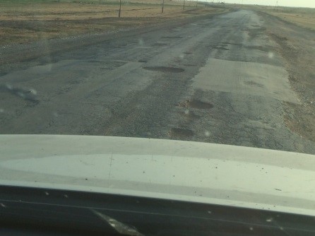

По водительским ощущениям стоковый Хай, мне совсем не нравится. Сильно раздергивает бесконечная раскачка с носа на корму и шатковатое ощущение дороги, даже самой хорошей. Сиденья и посадка неудобные, через каждые 200 км, выхожу из авто размять затекшую спину. и поясницу А ведь на моем Прадо J78, 95 года, отмахиваю по 1500 км зараз, без всякой усталости, только чуть одуревший от шума колес и рёва 1Кей-Зэта.
На кочковатой грунтовке опять таки, это гейское пританцовывание Хайлюкса задалбливает. И ты как бы резко проваливаешься вниз по какой то кривой траектории и обратно выпинывает вверх и в стороны, в то время как Прадо 78, тоже делает так, но его прыжки какие то более собранные и прямые как подпрыгивания мячика, без вихляний кузова в стороны. В общем по мужски мириться можно, но приступы морской болезни это вызывает. Может я сибарит, но в 21 веке то живём и отваливая по 30 тысяч у.е за авто, хочется более приятной настройки подвески.

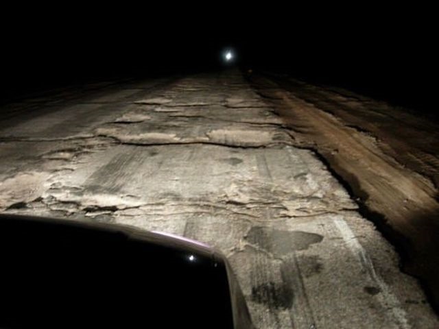

Теперь о главном, что перевешивает все эргономические минусы этого японца с точки зрения бизнеса на автотранспорте. Как прожженого гусара трудно испортить, какой нибудь невинной мамзелью, так и конструктивно заложенную прочность и надежность  Хая, трудно испортить огрехами сборки. Авто было куплено для сдачи в аренду для использования в качестве 24 часового авто с двумя сменными водителями(а два расхлябанных чужих водителя это смерть для рабочей машины). За год авто намотало 120 000 километров в режиме беспрерывной круглосуточной экстремальной эксплуатации, и практически не глушилось, так как на нефтяном месторождении летом жара +48 в тени и - 40 зимой, так что для двигателя все верные 200 000 км. От цивилизации месторождение находится в 700-х км и большую часть составляют степные кочки, убитые напрочь дороги, по которым вышеупомянутые водители, несмотря на мои окрики и улики ЖПС мониторинга, носятся не снижая скорости на 150-160 км/ч

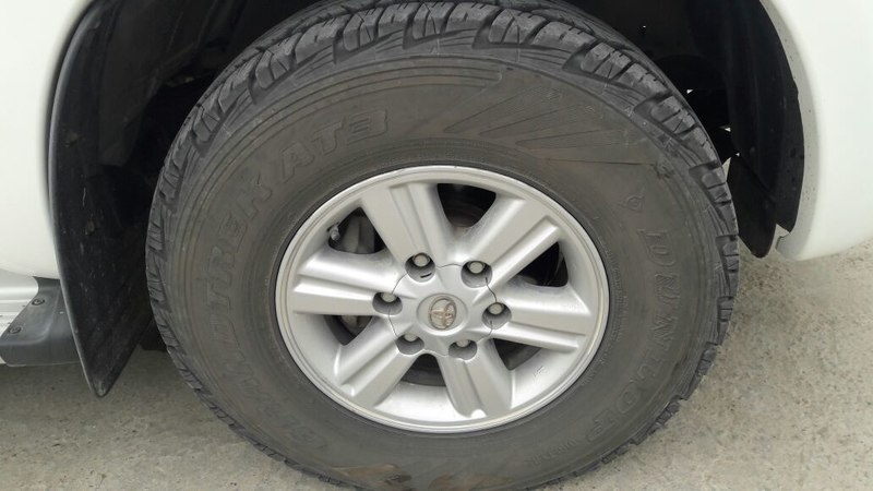

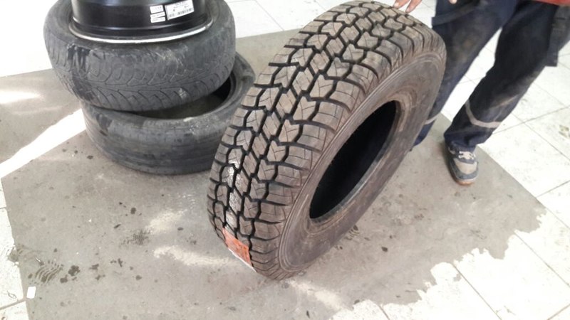

И щебеночный грейдер рвущий резину в клочья и стирающий аки наждак(за год заменено четыре полных комплекта покрышек).
Шишки на боковинах и не считаем уже. Довольно долго держались грубые МТшные Трианглы,
Но самыми выносливыми и комфортными оказались Данлоп Грандтрек АТ3, рекомендую.

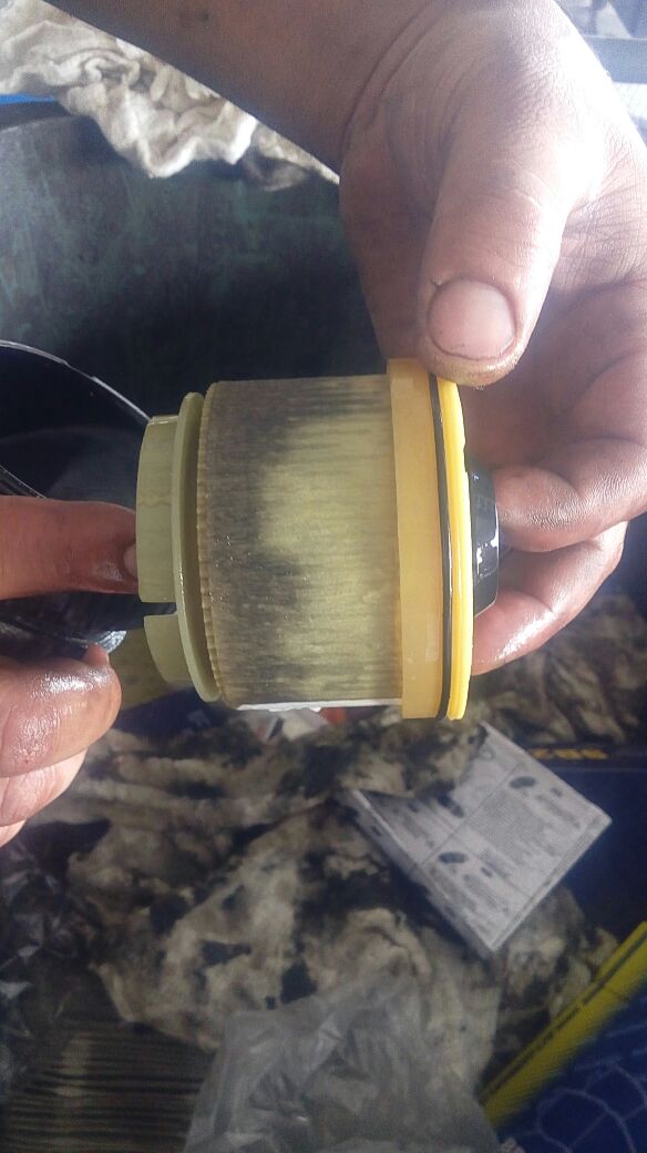

Под колесами тяжелой техники, песок быстро превращается в легкий пухляк, забивающий и проникающий повсюду, так что мотор определенно хапанул её изрядное количество...ну нереально никакому фильтру сдержать этот мелкодисперсный цемент. О солярке на буровой можно и не говорить, сами понимаете, что кое кто не удержится, чтобы не спихнуть на сторону тонну другую и влить взамен хорошо если только тонну воды. Замызганная, перетаскиваемая от проекта к проекту цистерна дизтоплива полна всякого хлама и при необходимости спокойно используется для мазута или излишков сырой нефти...кто её будет потом споласкивать? Священная экологическая инквизиция приговорит к самой страшной смерти. Вот такую соляру и пьет бедный пикап. На фото топливный фильтр, после двух тысяч км пробега.
И вот в таких условиях, Хайлюкс держится пока. Хотя есть и пикапы госорганизации, которым уже в таких условиях исполняется лет десять как минимум. Латанные перелатанные, но тоже держатся.

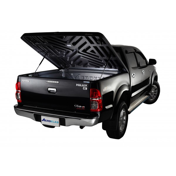

Кстати, о крышке кузова от известной тайландской фирмы "Aeroclas", сейчас стоит у нас 75 000 рублей...
Мужики не покупайте это говно, пожалеете. Совершенно не подходит для коммерческого использования да и для себя жалко. Через 500 км, после установки выпал замок запирания (заколхозили уазовскую ручку), закрывается трудно из за воздушной подушки при нажиме, замки вечно разбалтываются, регулировка тросов и замков через каждые 500 км, барашки постоянно откручиваются от тряски, сам он как ни старались пропускает всю пыль, внутрь Конечно, может создатели и не рассчитывали на такую тряску, но по любому хрень весь этот Аэроклас.
