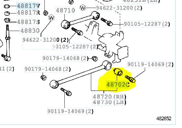

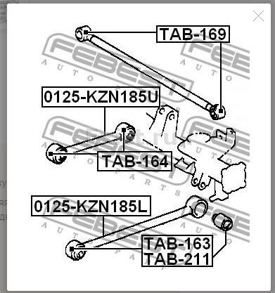

Хотел поменять сайленты нижнего продольного заднего рычага. По каталогам бьется только номер "заднего" сайлента.
Смутило, что на схеме у фебеста есть номер для заднего и для переднего сайлента. Фебест не хочу ставить, просто у них схемки с номерами хорошие.
В итоге, Они одинаковые все 4 шт или разные? (на "глаз" одинаковыми смотрятся с обоймами металлическими).
1 час назад, Timmy сказал:
На схеме у фебеста ровно тоже , что и в оригинале - номер нижнего сайлента и номер тяги в сборе .

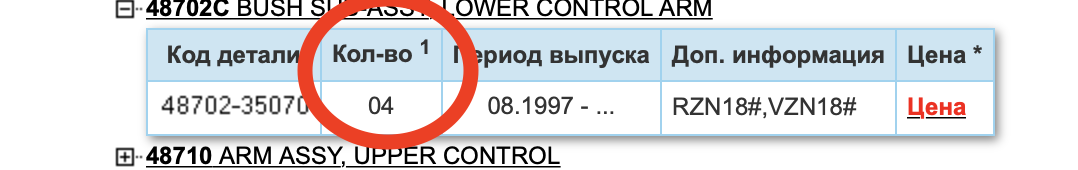

В каталоге тойоты есть на это однозначный ответ
  • Откуда: Уфа
  • Машина: 1)T4R 185, 5vz-fe, акпп, m/mode, +2" 2)Suzuki Escudo +2" MT
Спасибо, я так и думал. Продавец в экзисте сбил с толку.
  • Машина: TLC 100 VX Limited
25.06.2019 в 04:58, AZIAT сказал:
На схеме фебеста три номера вообще то. Номер тяги и два разных номера с/б. В оригинале два номера. Но на KZN185 вообще каталог только номер тяги дает, про с/б пишет неприменим. Подходят все 4шт с обоймой CTR CVT-60.
