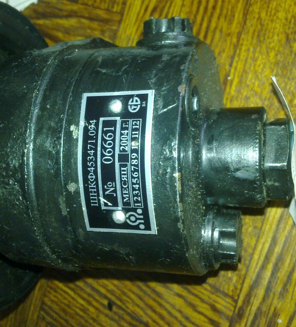

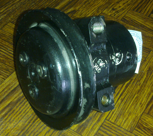

    1. Как открутить родной шкив от УАЗовского ГУРа? Т.е. как удерживать вал, для кручения шкива?
    2. А что, если забить болт и оставить УАЗовский ? Насколько критичны несколько повышенные обороты ГУРа? и будут ли они повышенными?
    3. В УАЗовском ГУР вход жыжы расположен радиально, выход - в торце. Обязательно ли располагать вход вверху? или можно снизу ?

    Привет,открутить шкив ГУРа нереально-он заклепан и зачем его окручивать.?Разве,что высверлить и перевести на болт-фиксацию.
    Обороты не кретичны в приделах разумного,там в РУРе клапан давления стоит,разве что нагрузка на подшипник повысится.
    Вопрос о замене входа и выхода на ГУРе-----смотри тех документацию на белоруских сайтах ,не вкоем случае не меняй вход и выход местами,получишь результат как в пылесосе при замене дырок входа и выхода.
    в вал вставляется шестигранник и шкив откручивается против часовой стрелки довольно легко .
    лучше шкив сделать больше . У уаза максимальные обороты 4500, у 3взе 6200.
    Подшипнику насоса не понравятся большие обороты .
    абсолютно по барабану как ты расположишь насос в пространстве , ему это всё равно .
    • Откуда: Обнинск
    • Машина: yota4run, 3vze
    Шкив сидит на фиксаторе резьбы. Я долго его птался открутить метровым воротоком. Потом газом погрел фиксатор сгорел открутился почти от руки. Но у меня был немного другой шкив, но думаю этот тоже на резьбе

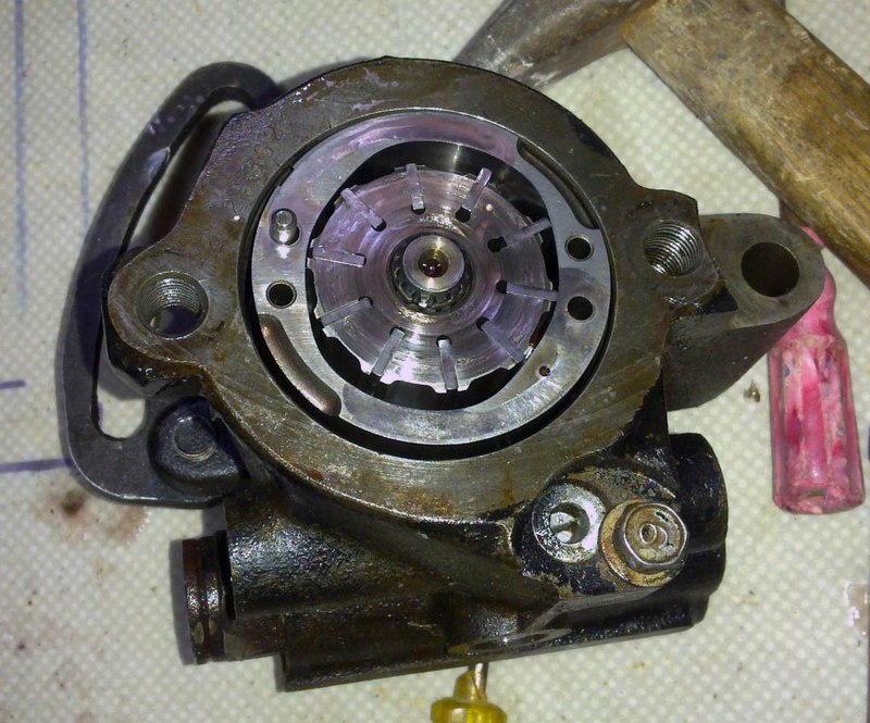

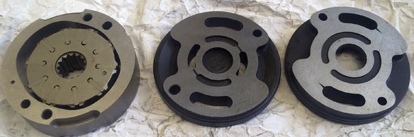

    Победило любопытство и я полез в ГУР посмотреть чего там за такие ехидные шайбы. Разобралось все без проблем и увидел я выработку на шайбах и наклепы на роторе.Сам износ сфотать забыл.
    Понес все на завод, а там енто удачно прошлифовали (4 плоскости) за 30 минут.
    Собрал, поставил, завел - гурит! Но есть какой-то противный звук.

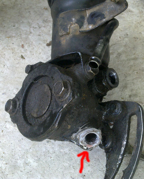

    Настораживает какой-то самопальный болт ввернутый в корпус. Там отверстие под шланг. Зачем оно? и что там было ?? :sos:

    Заместо болта датчик должен быть на 2 трубки вакумные повышает ХХ когда рулем крутишь
    Гул я думаю изз выработки на статоре и пластинках

    а ротор то синий от перегрева без масла поработал... тока менять...

    Ты шлифанул боковые поверхности , уменьшил толщину ротора и статора , а прижимная пружинная шайба осталась старая , уже уставшая . В итоге весь бутеброд сжимается уже не так как расчитано производителем . А ещё износ имеется на статоре от лопаток .
    Вот поэтому и не получается такой ремонт .

    Шлифанул я четыре плоскости. Причем ротор шлифовал со вставленными пластинами, а для того, что бы пластинки не выпадали и равномерно обточились, ротор был вставлен в обойму.
    Сразу после сборки насос работает. Значит и сила прижима пружинной пластинки ИМХО достаточна. Если бы причина была в радиальном износе статора от пластинок, то насос бы не работал и секунды..., однако он работал какое то время.
    Все же наверное причина в поверхностях.
    Разобрать не успел, мутил крон для Уазовского. Но все равно разберу и отпишусь где образовался износ по свежешлифованной поверхности. :buzz:

    Объяните мне и народу причину неремонтности насоса !
    я шлифовал некачающий задранный насос вручную на плите.
    хорошо гурит уже более года и без звуков.
    Ваша ошибка - прошлифовка всего железа в один размер.
    при возникновении давления в полости нагнетания, крышка, упруго деформируясь, заклинивает ротор и он в момент перегревается и задирается.
    ротор должен быть на 0.02 - 0.03 мм прослаблен между крышками
    ширина лопаток - минус 0.005 к толщине ротора
    Изменено пользователем wowan75

    Прошлифовал согласно Ваших рекомендаций. Собрал, поставил. Работает, спасибо. :buzz:

    Вскрыл себе мозг пока доставал трубку высокого давления и отсоединял ее от редуктора. Она уже по колхозному заколхожена. Сварка из чего-то отечественного + родное. В результате - течет от перегревов завальцовок резины.
    Изготавливаю переходники под шланг от ЗИЛа, таким образом, чтобы он отсоединялся максимально просто и имелась возможность ставить как родной, так и УАЗовский ГУР. Все фотографии и чертежи выложу позже, по мере готовности железяк.
