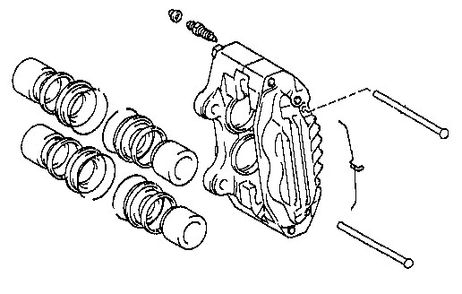

Поднял, значит, снял колеса, вытащил пружинки, давай вытаскивать старые колодки и тут началось… Колодки через пол часа вытащил из суппорта с одного колеса, давай пытаться сжать ЧЕТЫРЕ тормозных цилиндра по два на каждую колодку - не идут назад!! Вклинило!! Сел, закурил, позвал мужиков, говорят "не расстраивайся, закисли цилиндры, снимай суппорт, выдавим воздухом. Было бы сказано, снимаю суппорт, при этом умудряюсь слить тормозуху, так как механик потерял спец.гайку для глушения трубки.
Иду с суппортом в шиномонтажку, где стоит компрессор, подсоединяем его к суппорту через переходник и давим давление 8 кг!!! В итоге со скрипом вылетает два тормозных цилиндра. Забиваем их назад и делаем из сломанных токарных резцов подобие струбцины чтобы те цилиндры которые уже вылетели стояли мертво и не давали выходить воздуху - дабы выдавить остальные два цилиндра. Примерно через час устройство было готово, иду опять в шиномонтаж, подцепляю компрессор со скрипом вылетает третий цилиндр. Бодро идем искать еще одну железяку, чтобы зафиксировать его. Железа валом, токаря работают, резцы ломают, но нужного размера как всегда нет. Но кто ищет, тот всегда найдет - я нашел. Операция в шиномонтажке повторяется, но с той лишь разницей, что цилиндр вылетать не хочет!!!! Компрессор надрывается, шиномонтажник молится, чтобы ничего не взорвалось, а цилиндру на его молитвы пофиг - сидит зараза и даже шевелиться не хочет.

Странным образом выясняется, что у пневматического пистолета давление создается килограмм 10 всего, а у ручным шприцом можно все 15 давануть. Спрашивается на кой хрен меня гоняли к пневматике??? Без лишних разговоров цепляем ручной и давай качать - не идет, гад такой!!!! Ловлю самого веселого механика и в обмен на выслушивание его рассказов заставляю качать шприц, а сам в это время аккуратно молотком и отверткой пытаюсь расшевелить этот цилиндр. Минут через сорок происходит чудо - цилиндр сдвинулся на пол миллиметра. Так как силы у механика уже закончились, а вместе с силами и рассказы, работаем дальше самостоятельно: по два удара с каждой стороны, качаем, если не идет, еще стучим. В общем, вытащили этот цилиндр, а за ним и все остальные. Время часам к трем дня уже подходит.
Осмотр цилиндров показал, что два из них сильно подверглись коррозии и желательно бы их поменять, но так как в магазин уже не поедешь - будем шлифовать!! Отдаем токарю четыре цилиндра для шлифовки, а сам начинаю полировать места посадки цилиндров от ржавчины внутри, предварительно не забыв вытащить уплотняющие кольца. Заодно размышляя на тему "А как же мне выколупать из суппорта солидол?" Решение приходит само собой - у нас же есть мощный компрессор в шиномонтажке!! Работник шиномонтажки меня выслушал, а затем сказал, чтобы я валил на улицу со своим суппортом и шлангом от компрессора, так как в солидоле ему быть не хочется. Дунул воздухом, солидол конечно вылетел но не весь. В голову полезли всякие мысли о смешивании солидола и тормозухи и последствиях таких экспериментов.

Время уже близится к 4 часам дня, скоро все уйдут домой. Принимается решение о снятие второго суппорта. Там такая же песня, из четырех воздухом сорвало только два, остальные два выдавливаются солидолом (ручным шприцом) и цилиндры отдаются токарю для шлифовки. К пяти часам вечера, цилиндры отшлифованы, суппорт отчищен от ржавчины и отмыт от солидола. Второй раз все делалось без лишних разговоров.
