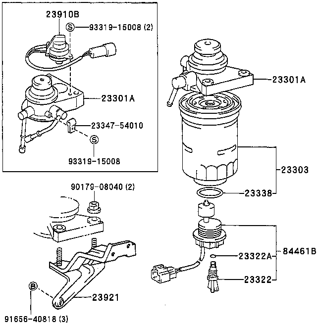

| Штатный обогрев топливного фильтра |
Владельцы дизельных автомобилей сталкиваются зимой и особенно в переходные периоды года с проблемой замерзания дизельного топлива в топливной магистрали. Это происходит вследствие выпадения кристаллов нефтяных парафинов, которое для летней «солярки» начинается уже при +5, а при –14 градусов консистенция топлива такова, что его перемещение по топливной магистрали сильно затруднено, а через капилляры фильтра тонкой очистки и вообще невозможно. Именно фильтр тонкой очистки является самым «слабым звеном» в топливной системе в зимний период времени. Аналогичные проблемы возникают и на других участках топливной магистрали: в фильтре топливозаборника, подкачивающем насосе, ТНВД и в самих топливопроводах.
Не секрет, что зимнее дизельное топливо не всегда своевременно поступает на заправочные станции, и зачастую, мягко говоря, не соответствует своему названию. Поэтому автомобилисты вынуждены разжижать летнее дизтопливо бензином, что снижает ресурс двигателя или применять присадки-антигели, требующие от водителя анализировать метеосводки на ближайшие дни, чтобы вовремя залить присадку. Если ночью внезапно ударил мороз, а присадка не была залита заблаговременно, то можете быть уверенным, что наутро пробежки с тросом по стоянке вам не избежать. Но даже если вы и сумеете запустить двигатель с «толчка» это не гарантия того, что через несколько минут двигатель не заглохнет. Основная причина – все тот же фильтр тонкой очистки, который не пропускает топливо к ТНВД.
Штатный обогрев тойотовского топливного фильтра является проточным обогревателем топлива, и не гарантирует отсутствие проблем с запуском. Для того, чтобы обогреть фильтр можно например воспользоваться продукцией фирмы Номакон.
