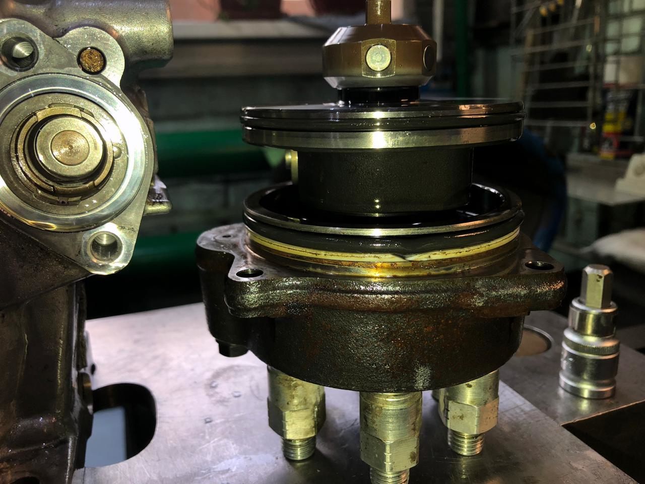

  7. Игорь,где телефон твой в подписи разобраться не могу.Скидывал видео дизельмастеру,говорит развод по деталям очень большой.Договорились что если старые детали получится забрать,он соберет из них насос и он будет работать.?IMG-20190212-WA0004.thumb.jpg.95bf048e56be708d936f9be780969282.jpg

  8. скиньте номер ,ватсапом перешлю видео дифектовки,оно не большое.
  9. Да,стоимость ремонта.Использовал либо тойота,либо манн,+у меня сепар далевский.Есть видос где разборщик показывает и обьясняет по поломке,залить не могу,если интересно могу скинуть на ватсап
  10. Вроде есть,народ боле менее говорит за них.У нас в городе вообще только 2сервиса норм по дизелям,работают давно,будем надеяться что спецы?
  11. спасибо за совет,сегодня загнал опять на СТО будут насос разбирать,позже отпишу чего нашли
