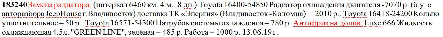

    Купил во Владике с разбора оригинальный у knk в июне этого года, установил. Вчера потёк он (((  Хватило его на два месяца (((
    выписка из борт.журнала
    • Откуда: 24
    • Машина: Toyota LC 80
