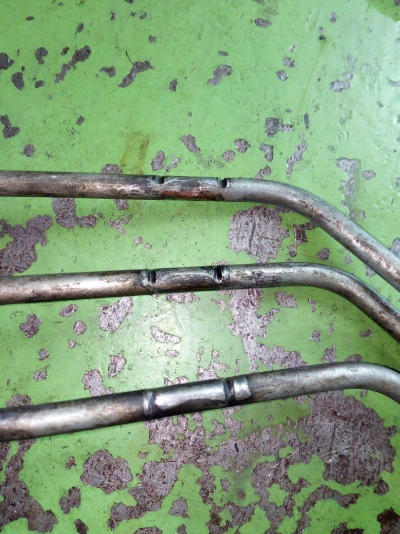

muromec 39 Откуда: Омск Машина: TLC-100 1HD-FTE 33"Cooper STT, Suzuki Escudo квадратный 3 дв.G16A лифт 5" на колесиках 31" BFG MT km #42 Опубликовано: 9 октября 2021 16 часов назад, Woody_MC сказал: есть ли смысл менять трубки к форсункам? Бывают на трубках вот такие дефекты от долгой эксплуатации от вибрации протирает. Эти места можно наплавить в газовой среде. А по покупке новых это в среднем по 3 000 р. на каждую. 1 Вверх Поделиться сообщением Ссылка на сообщение Поделиться на других сайтах

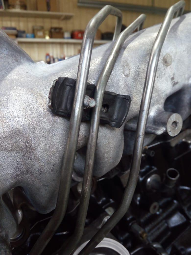

kykyruzer341 24 Откуда: Там где холодно Машина: На всем, что движется. #43 Опубликовано: 9 октября 2021 53 минуты назад, muromec сказал: дефекты от долгой эксплуатации от вибрации протирает Это не вибрация, а хозяин дятел - не проверил за "мастером" который собирал, или сам дятел. 1 Вверх Поделиться сообщением Ссылка на сообщение Поделиться на других сайтах

muromec 39 Откуда: Омск Машина: TLC-100 1HD-FTE 33"Cooper STT, Suzuki Escudo квадратный 3 дв.G16A лифт 5" на колесиках 31" BFG MT km #45 Опубликовано: 10 октября 2021 22 часа назад, kykyruzer341 сказал: Это не вибрация, а хозяин дятел - не проверил за "мастером" который собирал, или сам дятел. Очень пафосно. А после 500 000 км пробега вопрос с наплавлением решается за 600 р. Вверх Поделиться сообщением Ссылка на сообщение Поделиться на других сайтах
Saimak 360 Откуда: Подольск Машина: TLC80 1HZ 1996 г. STD +4" 35" Cooper discoverer a/t3 #46 Опубликовано: 10 октября 2021 2 часа назад, muromec сказал: А после 500 000 км пробега вопрос с наплавлением решается за 600 р. Решается, особенно если потекло в глухом лесу... А надо было или резинки правильно уложить или заменить.. Вверх Поделиться сообщением Ссылка на сообщение Поделиться на других сайтах
