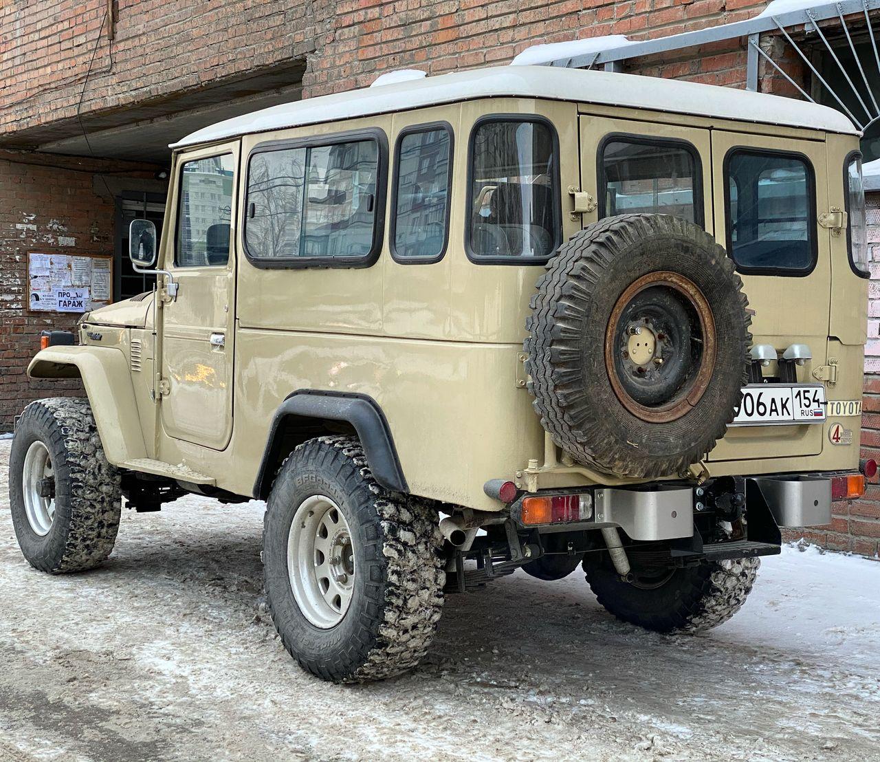

    Андрей, заскочил повидать проездом. В -18 без печки и на летней солярке особого кайфа не ощутил :) Вот летом поменяю перед рессоры да резинки на боковых окнах и наклепаю отчет

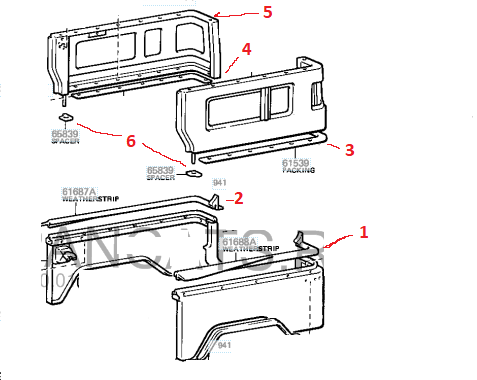

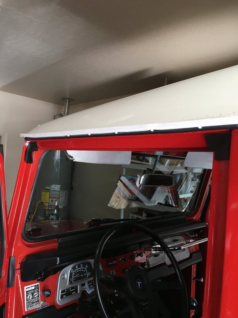

    У тебя не сохранилось номеров резинок кузова? под крышу,боковых и тд.Именно на этот кузов.У меня такая же.Никак не пойму какие резинки по кузову купить.И задние расширители где брал?
    Резинка 1 и 2 - у меня с длинной HJ47, подрезал по месту (61688-90308, 61687-90308)
    Резинка 3 и 4 - самодельная, вырезал из резины и дырявил по месту
    Резинка 5 (между крышей и боковинами) - https://www.cityracerllc.com/products/roof-weatherstrip-seal-for-land-cruiser-fj45-troopy (это для длинной Trophy, подрезаются по месту)
    Прокладки 6 - https://www.cityracerllc.com/products/oem-hardtop-side-panel-front-pillar-spacer-set-of-2 (я делал сам)
    Комплект для сдвижных боковых окон - https://www.cityracerllc.com/products/sliding-window-weatherstrip-kit-for-land-cruiser-fj40-lx-and-fj45-troopy
    Расширители - толи с e-bay, толи с яхи - брал давно...
    Изменено пользователем БроневичОК

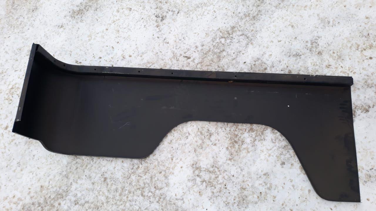

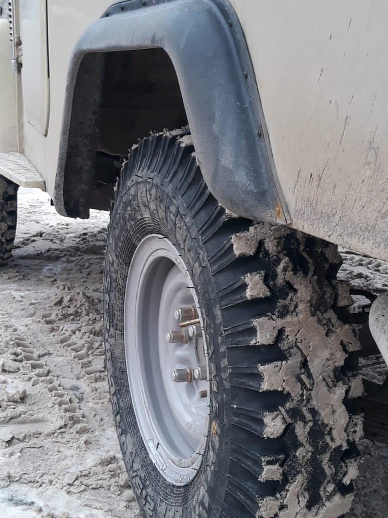

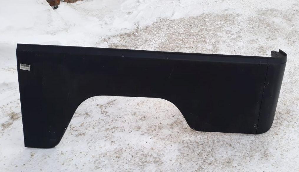

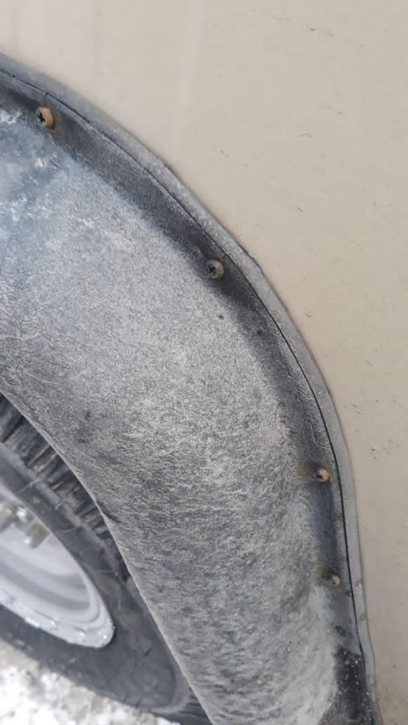

    Глядя на самодельные крылья и прикрученные к ним колхозные расширители, мой внутренний перфекционист задавил жабу...
    41285091-F975-4EE3-8090-5D9754977086.thumb.jpeg.b55d1bd279e12b9d771dc9c8493d91a6.jpegт
    И заказал новые
    index2.jpg.fe31b38ea24bd2f1bbfb6354e76a98f1.jpgindex3.thumb.jpg.f13b08d17066a9f16ae3ab4d7bab8cda.jpg

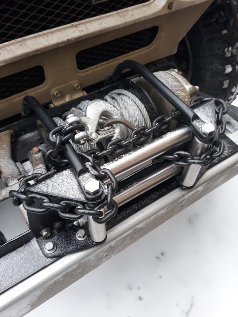

    Лебедка

    26.02.2021 в 02:31, БроневичОК сказал:
    И заказал новые
    А там ещё осталось?)
    Афтермаркет?
    • Откуда: Пушкино
    • Машина: TLC 80 VX, TLC 40
    Лех, колпаки бы поставить... ?
    57 минут назад, begizov сказал:
    Афтермаркет?
    Это реплика, Колумбия. Осталось, можно заказать.
