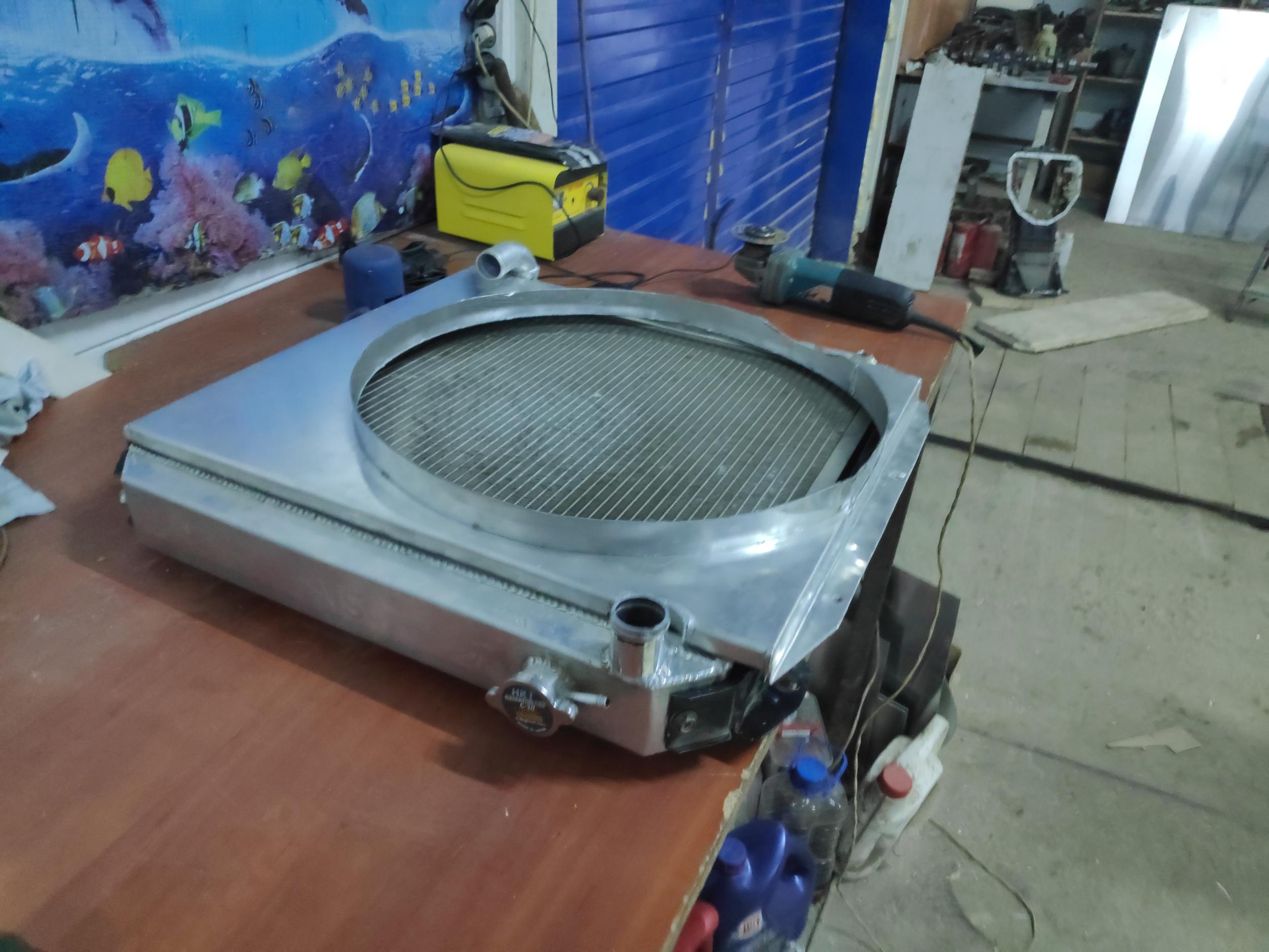

    2 минуты назад, Sway сказал:
    И что по охлаждению, хватает его.??
    Да, вполне. Я сделал диффузор из алюминия, вискомуфта от мерседеса(104 мотор, кажется) стоит и паук от 2uz. Радиатор больше по размерам поставить некуда, он между лонжеронами рамы с минимальными зазорами,а по высоте больше я найти не смог, по толщине он 3 слойный, толще нет смысла ставить. Если только кастомный какой то делать из чего то,чтоб высота больше была, но нормального донора я не нашел, вот второй год езжу, в пробках мониторю температуру, пока все норм))) есть желание сделать отвод горячего воздуха из подкапотного пространства, но капот поднимать не хочу, резать тоже желания нет, а как жабры в крыльях сделать тоже мыслей пока нет)

    57 минут назад, Master57 сказал:
    В долгих поисках, мне попался от патрола.
    58 минут назад, Master57 сказал:
    Патроловский очень плотно, но терпимо, а высота огонь.

    12 минут назад, Sway сказал:
    Не знал этой инфы. Ну, если нужда будет, то поменяю) а с какого кузова?
