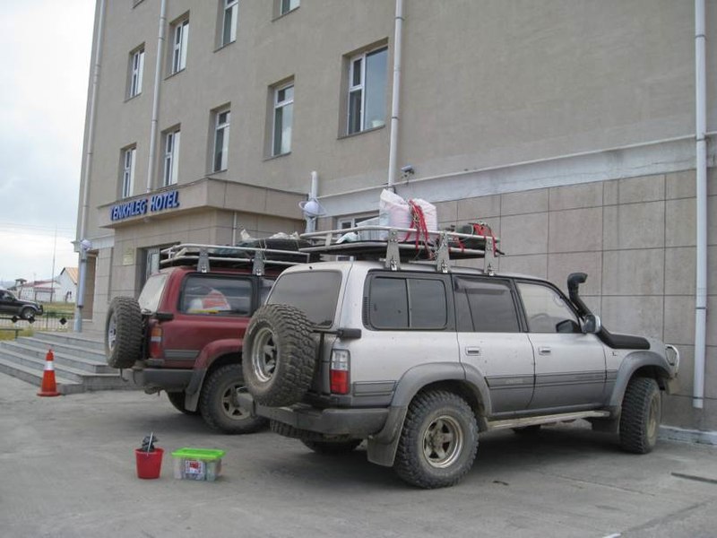

    Багажники на двух машинах JAOS японские очень легкие, алюминиевые, но при этом очень прочные (грузили по 250 кг), различаются длиной и высотой, есс-но Б/У

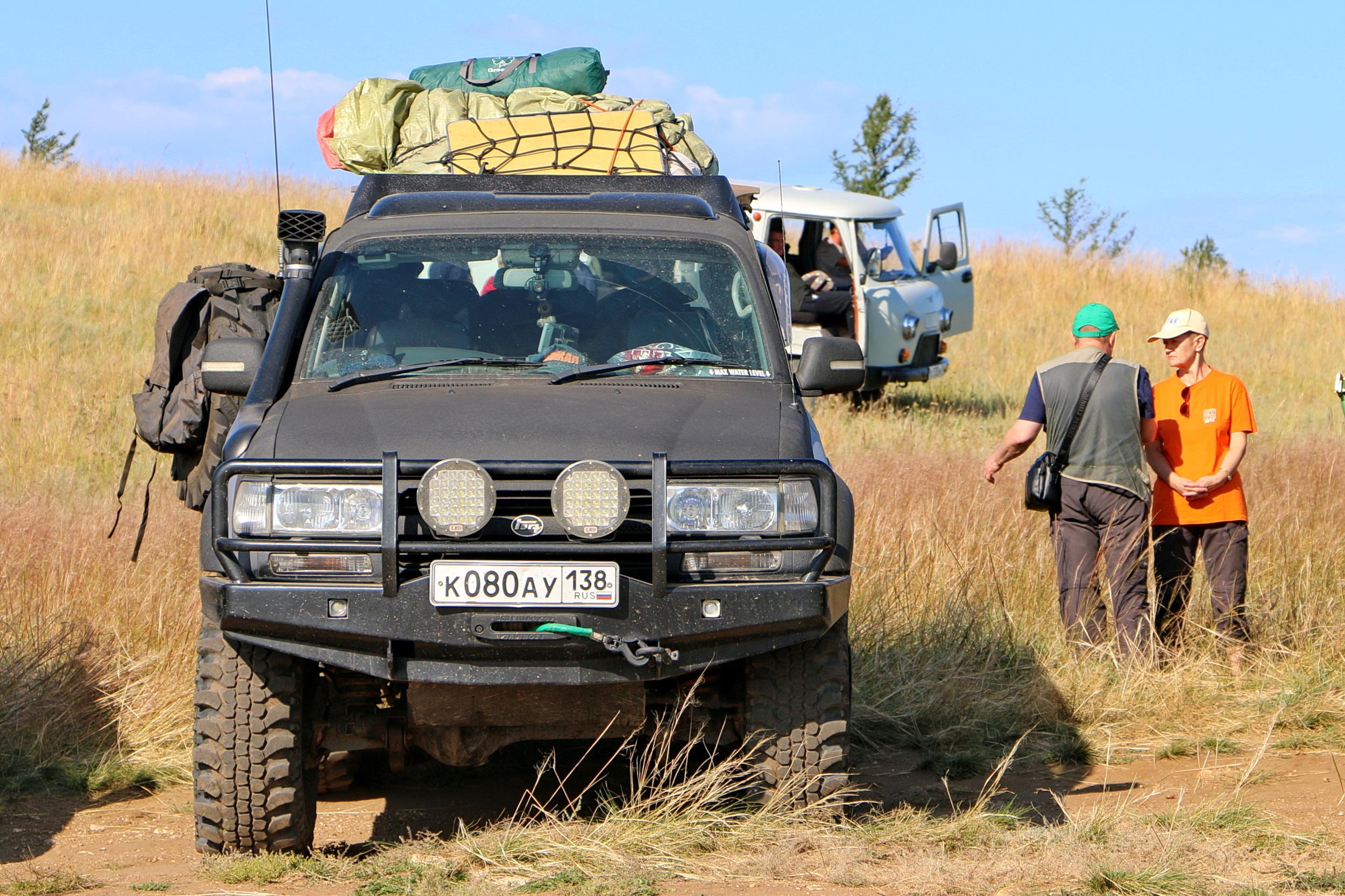

    После установки багажника на шесть опор на водостоки и упаковывания шмурдяка в пленку на случай дождей и пыли пришла мысли склеить из банера ( материала на котором рекламу печатают широформат) чехол вставыш на весь багажник с жестким дном (фанера) на молнии. Высоту сделать две глубины корзины багажника. Надо вести багаж, вложил вставыш в багажник, нагрузил, застёгнут, сверху сеткой багажной с крючками притянул. Руки пока не дошли это сделать. фото багажника <a href="http://photo.qip.ru/users/chaban123/2955331/88657535/">

    To: @Tamboff, вау! Какая гламурная 80ка :) Она в лесу не пугается? :D
    В лесу нет, а вот болотин с недавних пор опасается :unsure:

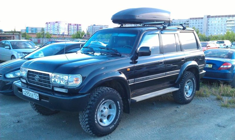

    Вот что получилось в итоге
    post-27446-0-98328300-1405305699_thumb.j

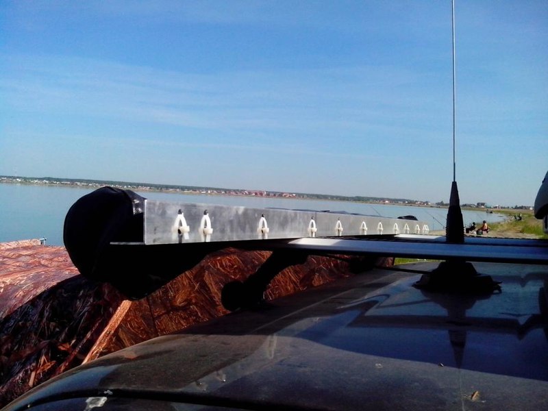

    Бокс Туле Пацифик 780, поперечины тоже Туле, крепления на водостоки с замками той же фирмы. По деньгам уже точно не помню, по тому как на две машины всё брал, да к тому же потом ещё и поперечины менять пришлось на более дорогие. Сначала купил стальные поперечины квадратного сечения. Но они и одного сезона не выдержали, прогнулись дугой под боксом. Вроде ни чего страшного, функцию свою выполняют на отлично, но не эстетично как-то, а я этого не люблю :) Пришлось купить новый комплект поперечин с креплениями на водостоки. Только в этот раз взял аэродинамические из алюминиевого профиля. Они более плоские и широкие. В общем если и прогибаются, то совсем чуть-чуть. На эти же поперечины установил тент-маркизу.

    В общем доволен, пока мне вполне достаточно. Так как гаража пока нет, бокс на машине стоит круглый год. Ни чего не гремит, не гудит. Тока машинка сильно высокая стала, не в любой бокс на мойку заедет :)

    Тююю..., когда это было-то? Да и профили сейчас другие у Туле, так что старые номера не помогут.

    Хорошо получилось. У меня аналогичным образом сделано на штатных рейлингах - еще ниже.
    От таких багажников расход повышается литра на 2 на 100км. А если на него грузить по 250 кг, то с центром тяжести будет полная беда.....

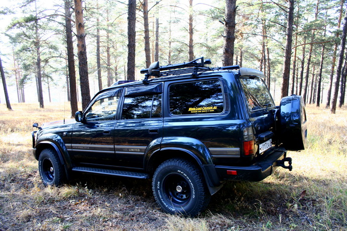

    Я от корейского автопрома багажник приспособил. Выбрал самый короткий и недорогой. Еще понравилось, что он алюминиевый (легкий), заводской и крашенный полимером.
    Сколько лет прошло. Даже забыл что крузак когда-то так выглядел. И багажник на крыше другой, стеклопластиковый :)

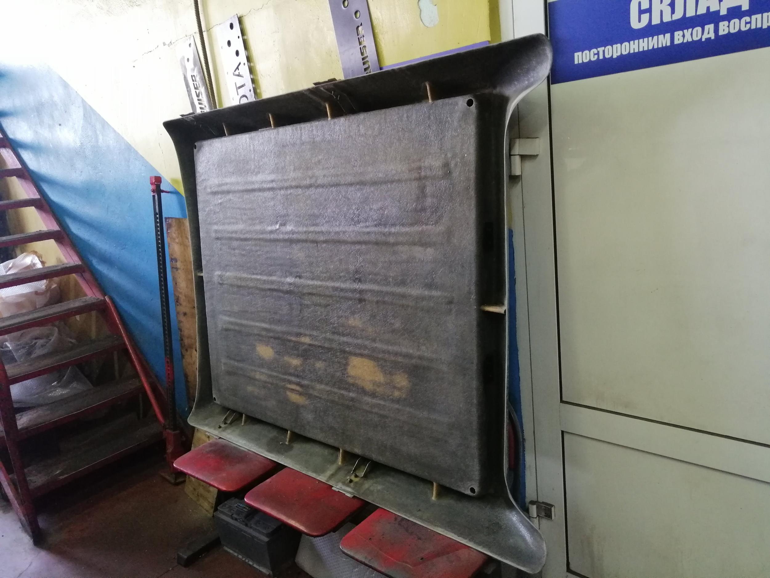

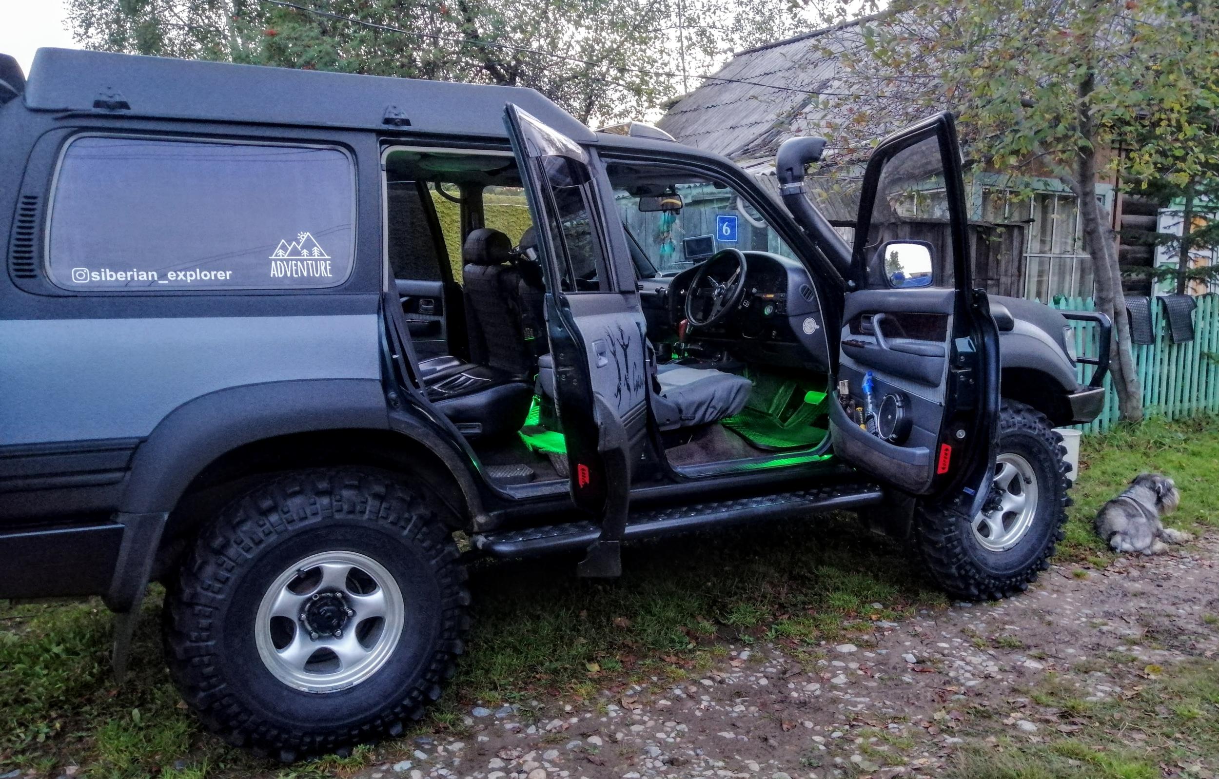

    20 часов назад, Tamboff сказал:
    Вот тут вот на фото что за ящик на крыше?

    02.03.2023 в 18:46, Dan 74 сказал:
    Не ящик. Это багажник :)

    Понял. Спасибо. Первый раз такой вариант вижу.
    • Откуда: Можайск
    • Машина: TLC-80 "Yoshi"(Яша)/Active Vacation/1FZ-FE/4"/4.88/37"
    06.03.2023 в 12:58, Dan 74 сказал:
    Да он наверно в единственном экземпляре был сделан :)
