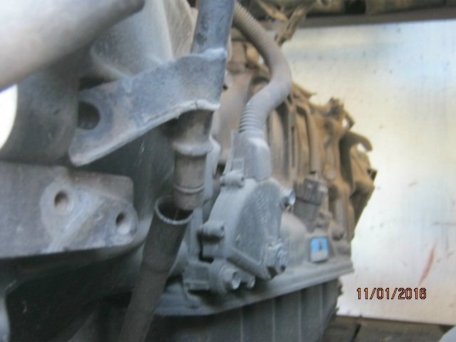

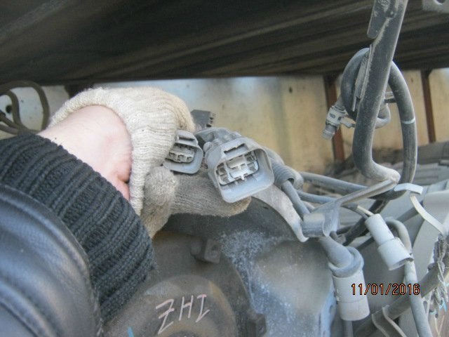

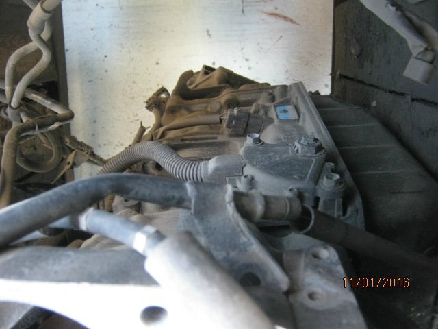

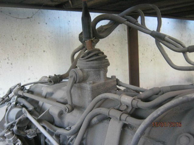

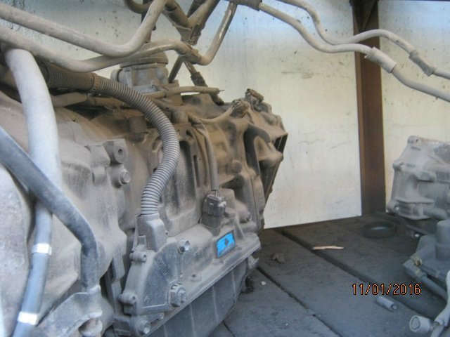

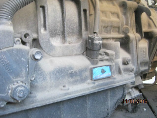

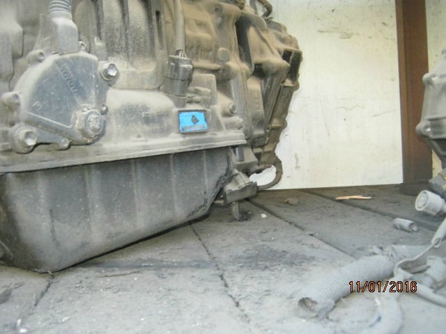

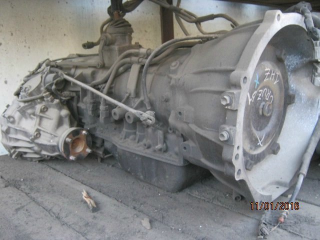

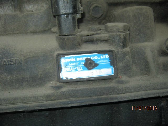

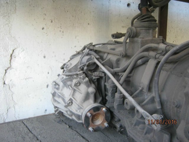

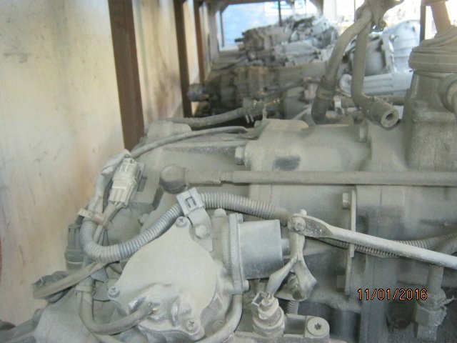

бублик сфотай тогда скажу точно

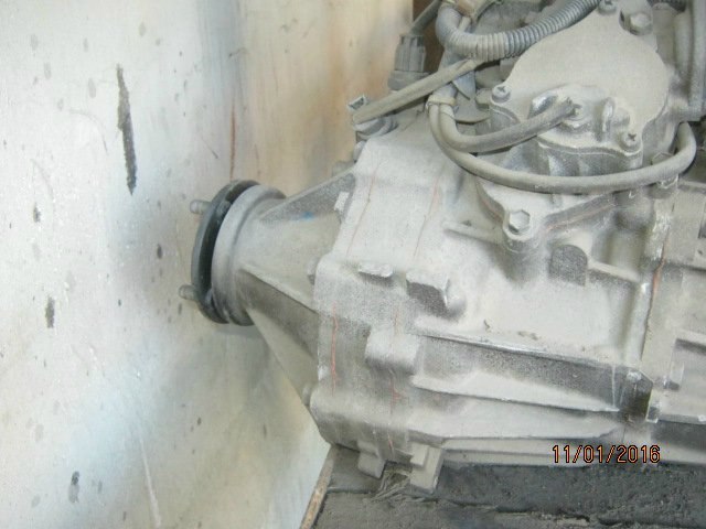

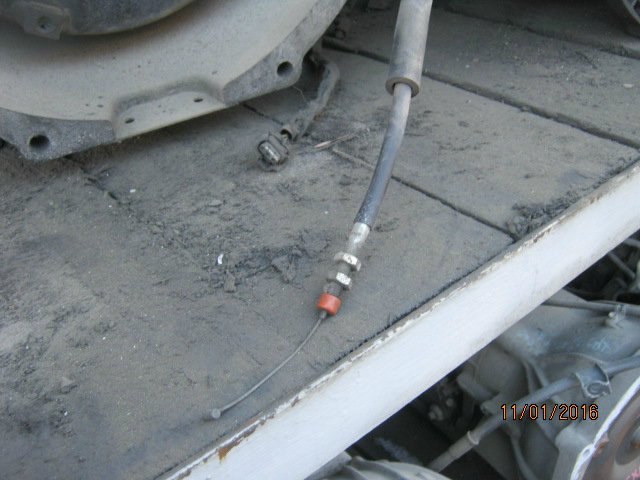

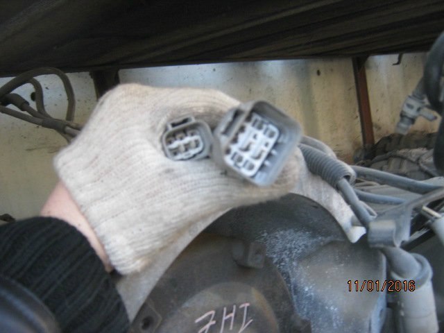

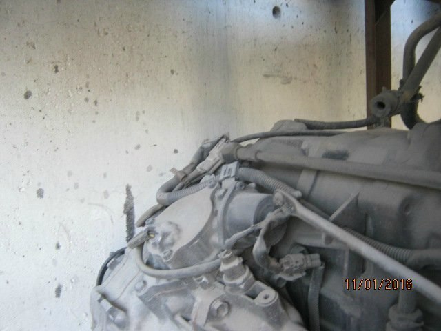

  • Откуда: ИЖЕВСК
  • Машина: Буханка с Ниссан QD32Т+АКПП ТЛК100

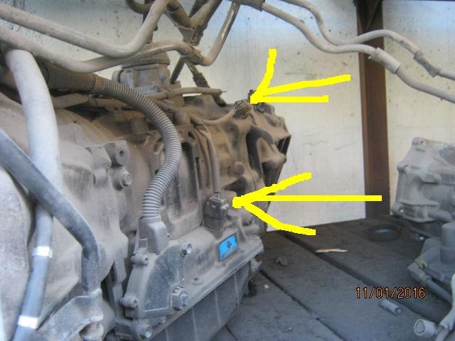

Судя по этой фото то вверху датчик скорости на выходном валу КПП
а внизу разьем на соленоиды
мне так кажется....значит электронная с тросиком дросселя.
Изменено пользователем Зедияров
Извени за флуд, у тебя машина времени есть? :blink:

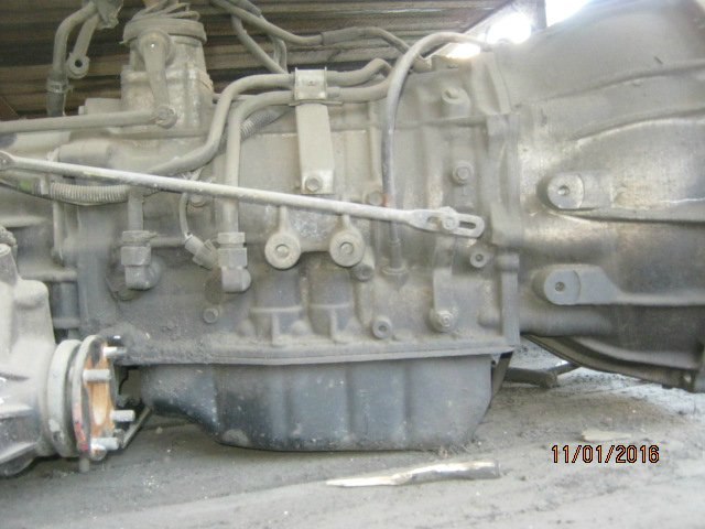

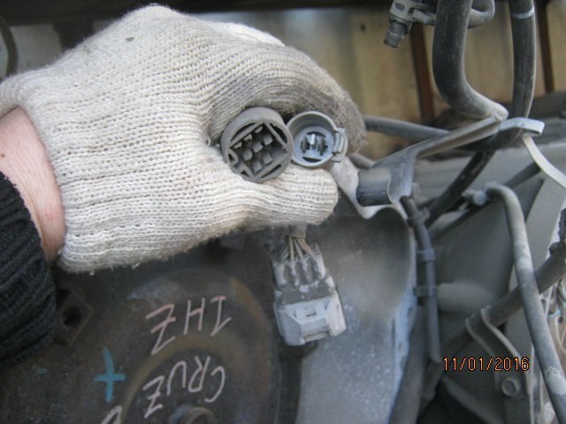

  • Машина: TOYOTA LC100 VX 4.7 / LC80 VX 4.2 TD
А вот это какая АКПП
Это 440, у меня такая была, это 100%!!!! На ней и написано что она с 1HZ а на этот мотор только 440 ставилась!!!

  • Откуда: ИЖЕВСК
так она гидро или электро??
