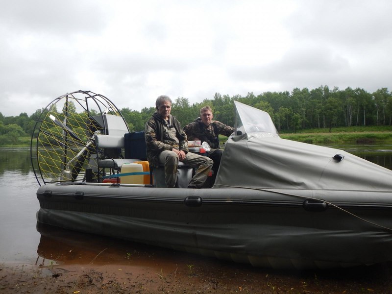

Zaraza Откуда: Хакасия Машина: Прадо 120 #70 Опубликовано: 21 ноября 2016 (изменено) Всем привет. Аэролодка штука оч. хорошая, по мелям и траве проскакивает по шуге осенью, льду зимой и проталинам ранней весной, можно добраться туда где настоящая рыбалка. Если лодка сделана правильно то вниз по течению ее практически не давит. Важно определиться в количестве человек, вещей, как далеко идти, соответственно кол-во бензина и получиться размер лодки и мощность двигателя. К примеру 2 чел. - лодка 5м.- двиг.- 100л\с. 3-4 чел. 5.5-6м. двиг. 130- 160л\с. 4-6-8чел. лодка 6-7м.- двдигатель 200-300 л\с. Ширина лодки может быть от 1.9м. до 2.5м. Соответственно и расход бензина у вас будет от 0.6 до 1 литра на 1 км. пути. У двиг 100л\с- 0.6 литра, а у 280 л\с- 1 литр. Еще от загрузки лодки, ветра и поверхности по которой идете, да и от ширины чешуи. А чтобы лодки у Вас не переворачивались ставьте двигатель почти на низ лодки и ременный редуктор. Нет денег купить лодку, соберите ее сами. Сегодня можно купить всю аэролодку крупными блоками. Лодку отдельно, редуктор тоже, с двигателями проблем нет, Хонда L- 15. 17, 18, B20 J-32, 35 Тойота 3S. линейка UZ, Субаровские двигатели. В крайнем случае можно из транцевой лодки сделать аэро. Убираете транец и полыи вставляете баллоны. Баллоны тоже можно купить отдельно или самим склеить. Ленты для крепления труб купили готовые и приклеили. Ну и тд. -)) Валялась лодка ХДХ уже больше года, вот и порезали ее на аэро, под 100л\с, вдвоем ходить. Спрашивайте, еще что из своего опыта расскажу. Сделал уже не одну. Изменено 21 ноября 2016 пользователем Zaraza Вверх Поделиться сообщением Ссылка на сообщение Поделиться на других сайтах
