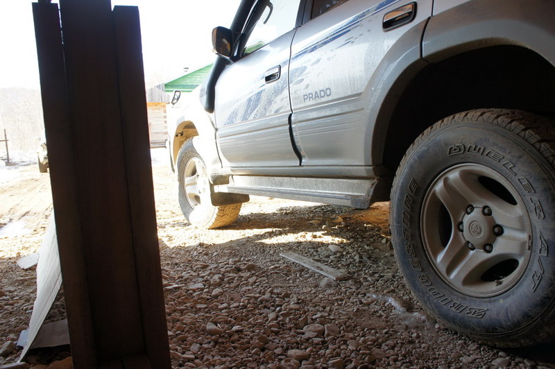

Короче поставил я себе на зад усиленные пружины обк - синие +10 % - от пробоя задка. на перед просто новые + лебедку с синтетикой + дугу. на фото в баке половина.
Субъективно передок присел от былого - зад приподнялся.
Есть возможность сделать проставки под передние пружины +10-+30 мм.

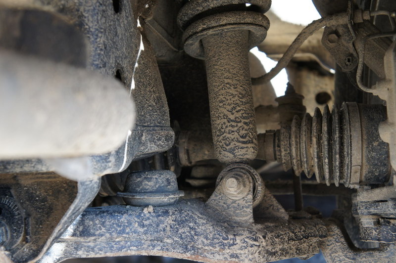

Прилагаю фото состояния приводов на данный момент.
Кто что посоветует. Сам пока склоняюсь к + 10, ведь это поднимет перед примерно на 20 мм.

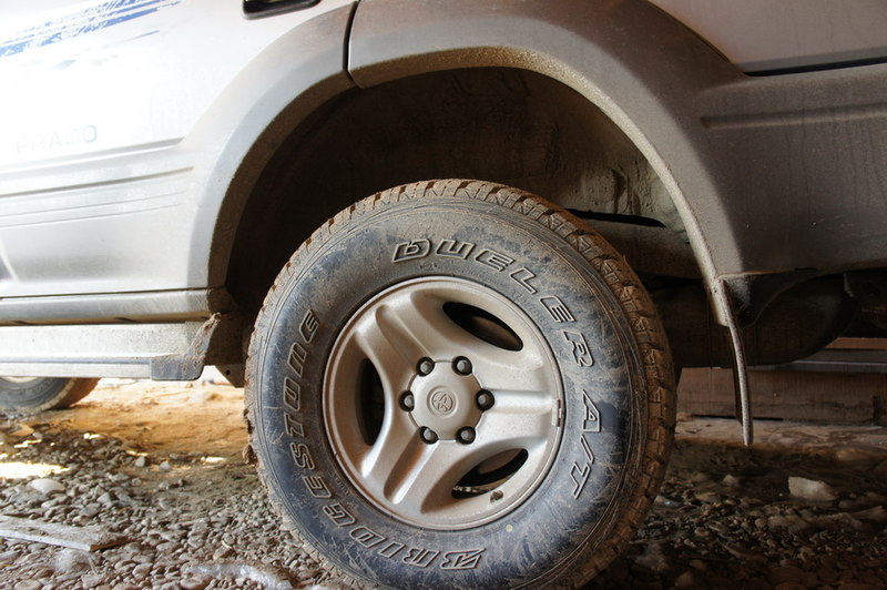

еще
еще
  • Откуда: Город
  • Машина: TLC 100VX TLP 78
фото
  • Откуда: Город
фото 2

Сделай фото вида авто сбоку, чтобы были видны и передняя и задняя арка. Сними размеры по переду и заду от диска до расширителя.
Зад должен быть выше переда где-то на 1-2 см при полном баке.
Расчет проставки вперед в принципе правильный: 10 мм проставки дает около 20 мм лифта, скорее 17 мм.
По состоянию приводов на фото передок поднять примерно милиметров на 30-40 можно. Но надо смотреть по заду (как написал выше).

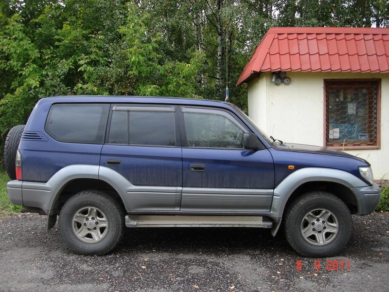

  • Откуда: МО, г. Мытищи
  • Машина: Toyota TLC Prado, 1KZ-TE, 1998 г.в.
Вот на Владовских пружинах, резина 275-70-16
