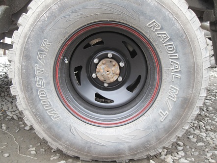

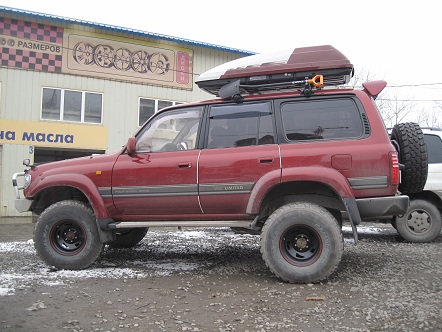

    Посмотрели, покрутили, померили. Поставили мне на ТЛК80, прокатился по ровному асфальту до 120 км/ч. Всё отлично. Никаких биений и дисбалансов.

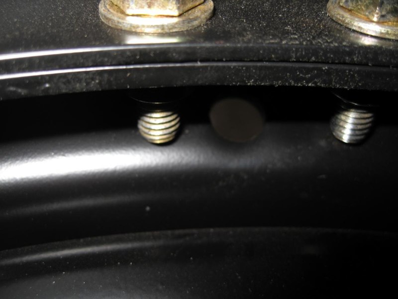

    Швы, как и разговаривали, с обратной стороны не обрабатывали, типа их снаружи не видно. Посмотрел сейчас сам, создается впечатление неаккуратности, покупатели будут думать что диски из подпольной мастерни, хотя снаружи действительно не видно. Особенно у бедлоков. Буду говорить об обработке всех швов, насколько вырастет цена. Надо или не надо этим заморачиваться? Также с обратной стороны были замечены небольшие дефекты лакокрасочного покрытия. С лицевой стороны всё нормально.

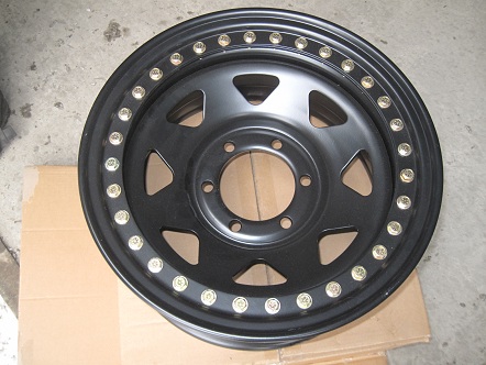

    По бедлокам, не разбирали не собирали, но там все просто, внутренний шов хоть и не обработан, но весьма основательный. Смутило что отверстия под сосок-вентиль на внешнем кольце нет, надо специальные вентиля ( короткие гнутые) или колхозить отверстие под свои задачи и свои вентиля. Например скрытые (потайные), или обычные, или гнутые длинные. Тут уж пусть каждый принимает решение сам.

    PS Примеряли и на ТЛК80 и на сафарь 60-й, по Х-фактору все встает нормально, по выносам все не перемеряли, ориентируйтесь по выносу на свою машину сами и отписывайтесь здесь.

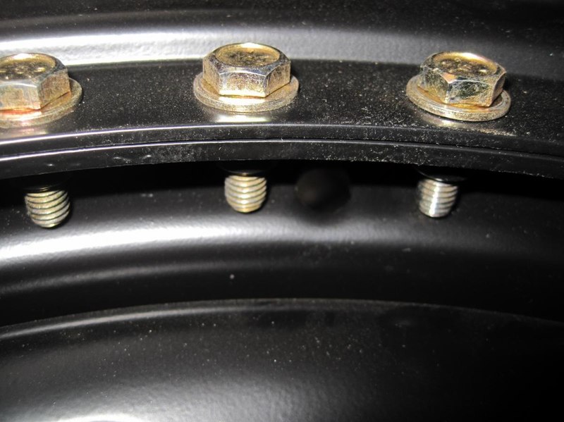

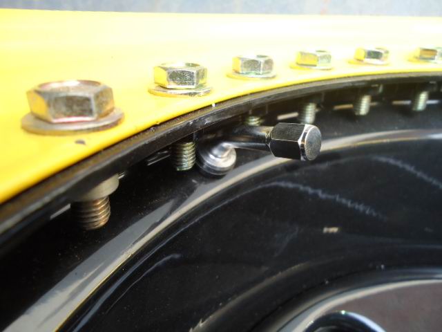

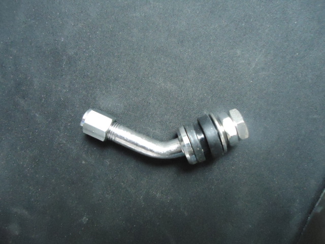

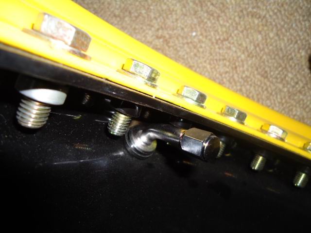

    Первый вопрос по отверстию под вентиль - сосок на внешнем кольце бедлока, его просто нет. Как оказалось это норма, сам не ожидал. Соответственно надо либо использовать короткий вентиль загнутый на 90 градусов или колхозить под свои задачи. Самый оптимальный вариант - короткий гнутый на 90 градусов вентиль. Пока в наличии у нас нет, будем искать и предлагать за отдельную плату, должны стоить недорого.
    Можно использовать вентиль гнутый под тупой угол, но надо турбинкой делать выемку в кольце глубиной под нужный угол ( вариант не очень, потому что вентиль не спрятан и может быть срезан). Еще вариант сверлить отверстие и использовать скрытый вентиль с переходником ( отверстие необходимо именно для переходника) такие у нас есть цена комплекта 4-х потайных вентилей и двух переходников - 1000 рублей, либо просто длинный вентиль ( вариант не очень что вентиль не спрятан и может быть срезан).
    PS C вентилями вопрос решен, все оказалось намного проще чем ожидали, подходят самые обычные и дешевые вентили. Подробнее ниже .

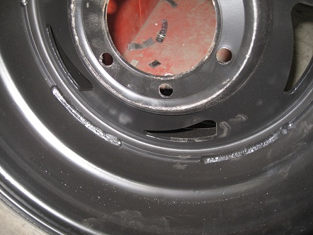

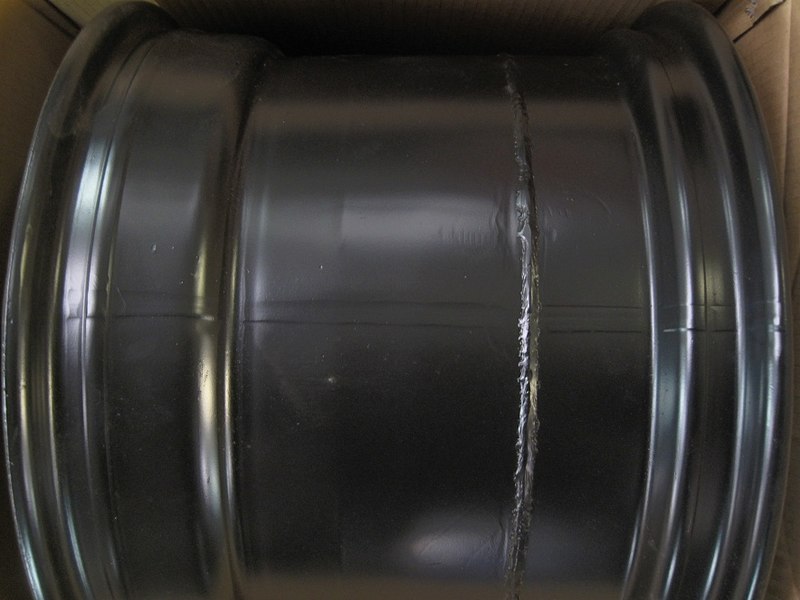

    второй вопрос - качество обработки швов. Когда общался на заводе, то сказал что обработка швов не так важна, поскольку диски не гламурные и швы вообще не видно. Но при первом осмотре создается ощущение неаккуратности и самодельности. Стоит ли обрабатывать швы на заводе, учитывая что нестандартные швы обрабатываются не на станке, а вручную? Это удорожает диски и увеличивает срок выполнения заказа. Или пох на внешний вид, главное качество шва?
    На первой фотке продольный шов необработан ( это сварной диск шириной 12"), а поперечная полоса от края до края это автоматически обработанный станком шов. Качество обработанного вручную шва - не знаю. Далее фото необработанных швов сварки сердцевины и обода. Сварные диски это диски с шириной 12" и 14", а также все бедлоки. Диски без бедлоков шириной до 10" включительно штампуются-катаются одним листом.

    Модели с разными ЦО 6х139.7 без бедлоков тоже изменили- перепутали. С ЦО 108.7 фото на крузаке, с ЦО 110, 2 стандартный внедорожный дизайн с круглыми отверстиями

    По вентилям с завода ответили такими картинками
    • Машина: Pajero Evolution
    гнутых металлических вентилей под рукой не было, попробовали гнуть сами, а потом просто попробовали поставить обычный дешевый прямой резиновый вентиль. Оказалось что замечательно встает. Ножка вентиля неплохо защищена кольцом бедлока, наружу выглядывает только колпачок, если на него надавить он просто гнется, при этом можно спокойно накачивать колесо обычным насосом .
    Фото прикреплю чуть позже.

    Особенность как сказал чел что собирал, что если кольцо не заметить как стояло, то потом собрать не возможно, то есть правильное положение у отверстий кольца по отношению к отверстиям к диске одно. Лучше какие нить отметки сделать при разборе чтоб потом не упражняться.
