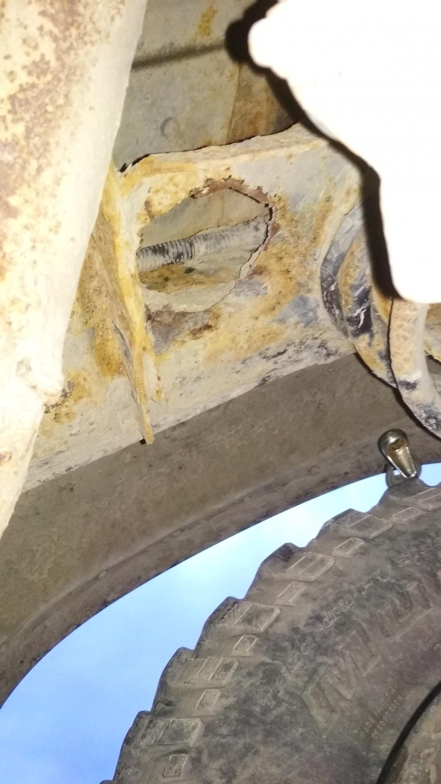

    • Откуда: Рязань
    12 часов назад, серж35 сказал:
    то что на тойоте делают раз в 10 лет..
    Довольно спорное утверждение. если регулярно не проводить ТО, то и Тойоту можно привести в состояние Уаза.
    Вот мой печальный пример. Поленился раму обслужить и .......позавчера на трассе :cry: Грохоту было....... Аж чуть штаны не намочил:party:. Сделал вот такую вставку.

    • Машина: Tundra
    Это полумера, задней части рамы- конец, к сожалению. В лучшем случае менять всю заднюю часть как это делал Сашка Архстайл.

    • Откуда: Рязань
    5 часов назад, Botanik сказал:
    Вроде еще не конец. немного рыжая, но вполне еще живая. Аморт крепится ведь не на саму раму. Посмотрели с жестянщиком на сервисе  раму - поживет еще.

    • Машина: Tundra
    16 часов назад, саш сказал:
    Нет, не на раму, на чашку, но вырванный ее кусок- показатель состояния, все это давно пройдено, приваренный "усилитель" вырвет точно так же.
    • Откуда: Рязань
    48 минут назад, Botanik сказал:
    Весной я левым задним колесом провалился в яму, оборвался шток амморта по резьбе, перебил трубку тормозную. Потом в эту яму Матиз по лобовое ушел:laugh:. Думаю тогда надломил часть площадки. Хотя аморт менял - не видел криминала. А может и невнимательно смотрел.
