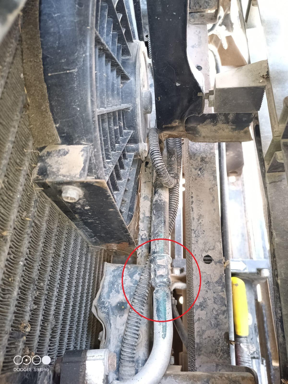

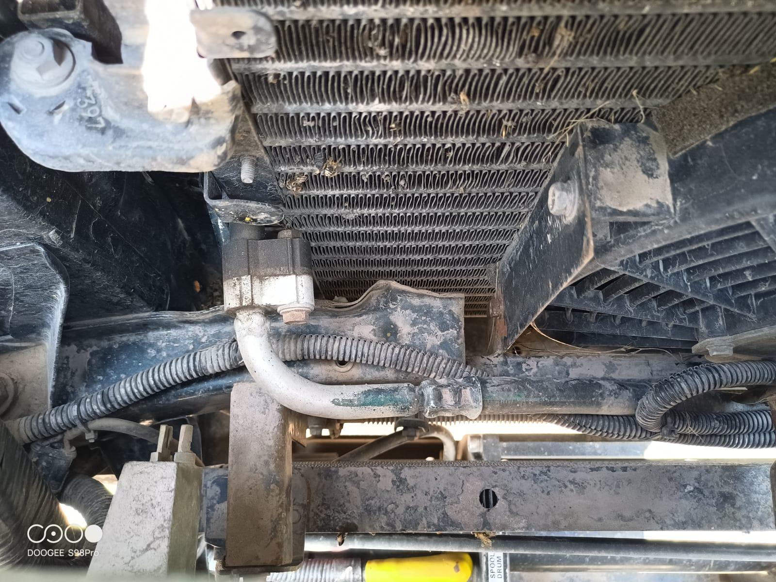

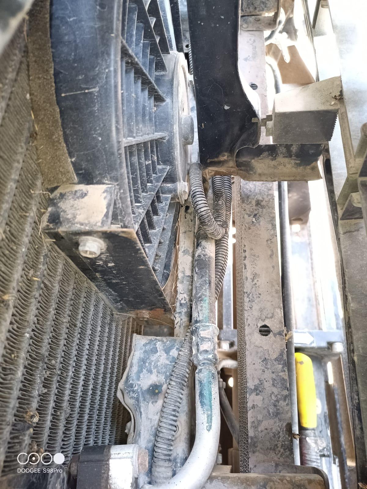

22.05.2023 в 20:28, rdnaskelA сказал:
Здравствуйте. Попрошу сделать подробные фото срезанной перегородки. Ничего не лопается в "телевизоре" без удаленной перегородки?
Завтра сфотаю.

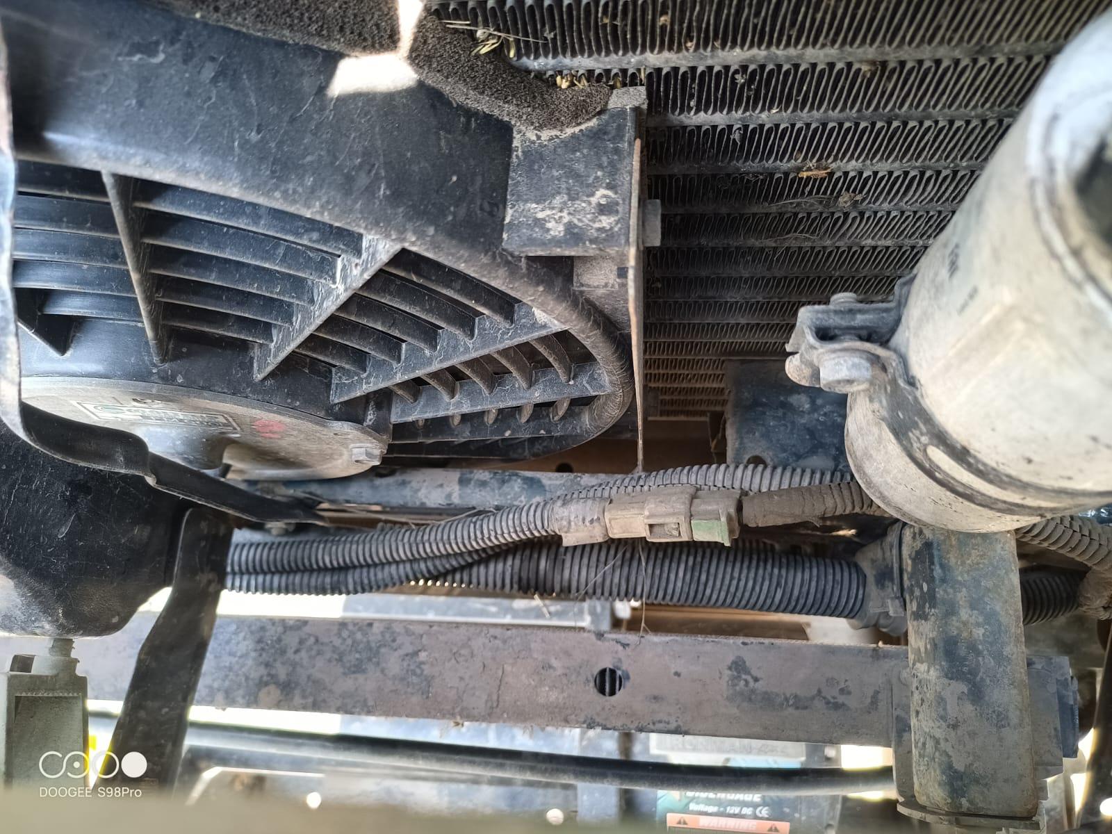

  • Откуда: Челябинск
  • Машина: LJ79 мкпп 93г.
Поменял вискомуфту, непомогло. Как температура на улице выше 25 поднимается так в пробке перестает холодить.
Вот ничего не убиралось, помоему от луаза, поставлен чтоб спокойно система работала при медленном ползанье в лесу, и комфорт был в салоне без слепней и комаров)

3 минуты назад, Блинов Александр сказал:
помоему от луаза,
Это универсальный вентилятор.  Такие продают конторы ,торгующие кондиционерным оборудованием.
Еще вы написали что вас 3л, а машина какая?ведь есть и такие схемы: У лте и кзте стоят реле отключающие систему при нагреве антифриза 110+ градусов.
Только что, AZIAT сказал:
Наверное продают да, но покупал в отделе запчастей для российских машин.

  • Машина: Land-Cruiser 100 2UZ-FE, Mitsubishi Pajero 3.
6 часов назад, marikk23 сказал:
Радиаторы грязные не продуваются- это видно на фото и серьёзный касяк заужена магистраль высокого давления
927603717_WhatsAppImage2023-05-26at16_31_35.jpeg.17542d33b37d696f13e18f8de3167fd2.jpeg

31 минуту назад, abs4x4 сказал:
Это не моё фото не я выкладывал.

16 часов назад, abs4x4 сказал:
С кондиционером проблем нет, холодит замечательно, я с ним весь Узбекистан и Таджикистан проехал когда на улице до +42 было.
Радиатор кондея чистый, продуваю регулярно, это сверху камера не в фокусе.
