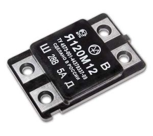

ART SSS 94 Откуда: РСО-Алания Владикавказ Машина: TLC Prado 95,1КЗ-ТЕ,Акпп. #2 Опубликовано: 9 октября 2012 Есть реле регулятор на 24 вольт вот такого типа(конкретно здесь ,на фото 12 V,с газона)Стоит обычно на кразах и мазах.У камаза плитка встроенная над щетками. Подключение простое,буква Ш это выход с одной щетки,плюс.Вторая щетка на гене краза (да и газона,и уаза) сидит на минусе. Второй провод с реле регулятора идет на амперметр ,на приборке. Схема подключения стандартная,что на кразе что на газоне что на том же уазе. Реле регуляторы тоже внешне очень похожи,разница только в вольтаже. В случае выхода из строя регулятора,перемыканием проводов Ш и Плюс,получаем максимальную зарядку. Не знаю,поможет или нет эта инфа,но надеюсь))) Вверх Поделиться сообщением Ссылка на сообщение Поделиться на других сайтах

Валерич 0 Откуда: Красноярск Машина: с 01/08/2010 TLC60 #9 Опубликовано: 9 октября 2012 В моем случае подключать надо следующим образом ( чего я и хочу добиться без заглубления в теорию): Ш - провод идет со щеток генератора (там из кстати две) с какой именно есть разница? Д- провод идет на приборную доску (Амперметр на панели показывает заряд наглядно) В - постоянный "+" и последний это масса "-" Я правильно все понял? Вверх Поделиться сообщением Ссылка на сообщение Поделиться на других сайтах

ART SSS 94 Откуда: РСО-Алания Владикавказ Машина: TLC Prado 95,1КЗ-ТЕ,Акпп. #11 Опубликовано: 9 октября 2012 (изменено) В моем случае подключать надо следующим образом ( чего я и хочу добиться без заглубления в теорию): Ш - провод идет со щеток генератора (там из кстати две) с какой именно есть разница? Д- провод идет на приборную доску (Амперметр на панели показывает заряд наглядно) В - постоянный "+" и последний это масса "-" Я правильно все понял? Завтра гляну схему и выложу ее,чтобы было понятней как и что подключить.А там ужо подумайте выйдет или нет с краза регулятором. Изменено 9 октября 2012 пользователем ART SSS Вверх Поделиться сообщением Ссылка на сообщение Поделиться на других сайтах

Валерич 0 Откуда: Красноярск Машина: с 01/08/2010 TLC60 #18 Опубликовано: 11 октября 2012 Я вас господа ввел в заблуждение. На купленном мной РР от камаза всего две клеммы под винт "+" и "Ш" и масса на корпусе. Фото пока не могу загрузить Вверх Поделиться сообщением Ссылка на сообщение Поделиться на других сайтах
ART SSS 94 Откуда: РСО-Алания Владикавказ Машина: TLC Prado 95,1КЗ-ТЕ,Акпп. #19 Опубликовано: 11 октября 2012 Я вас господа ввел в заблуждение. На купленном мной РР от камаза всего две клеммы под винт "+" и "Ш" и масса на корпусе. Фото пока не могу загрузить Бывают РР и 4 выходами,по типу зима лето.У вас тумблер есть,я так понял.В данном случае он выполняет роль зима лето. Вверх Поделиться сообщением Ссылка на сообщение Поделиться на других сайтах
