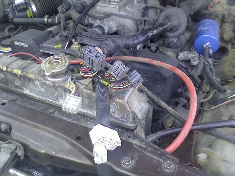

Всем привет!!! Процесс свапа близок к завершению. Сварен глушитель, родной радиатор оброс двумя диффузорами и вентиляторами от ТАЗ 2110, своё место перед основным радиатором занял доп радиатор для АКПП, родная банка воздушного фильтра адаптирована к новому мотору, заказаны коммутаторы. Осталось проложить новый бензопровод подальше от глушителя и доразобраться с проводкой. Вопрос по разъёмам: на моторном жгуте 1UZ их 6штук, 3 серых - на мозги, 3 белых - для соединения с проводкой автомобиля. Нужна распиновка белых. Или схема на автомобиль Celsior целиком. Может выручит кто?
