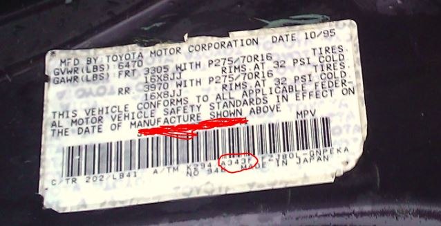

народ не кидайте помадори
хочю для себя определить, всегда думал что на 80-ке у меня, с Фз-Фе двиготелем 442 коробка, но севодня детально изучал шилдик/наклейка на двери
Там тип коробки 343Ф,
я в замешательстве....
номер кузова выложи.

jt3hj85jxt0132806
sorry, за письмо, этот транслит----- просто убивает...
Странно, по вину 442-я. Кузов не менялся?

вроде не менялся,
а как ты пробил что 442?
toyodiy показывает GNPEKA---- 343

по вину бьется 343-я коробка. На некоторые 80-ки, в основном на Америку- она ставилась.

Ептиль, а я европу смотрел...
Кстати, а отличия у них какие?

Просто другая акпп. Ставилась и на сотки с лексусами...
