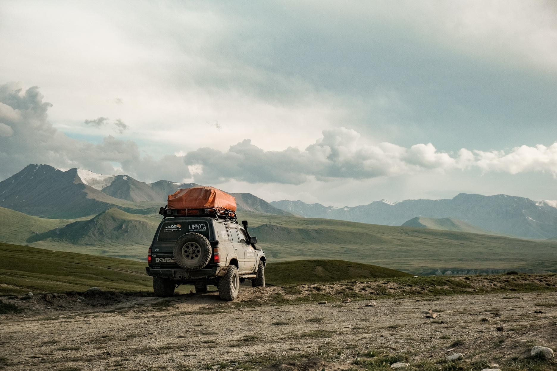

    мой опыт показал, что мне комфортнее 35 колеса + 4 дюйма лифт. Но хватило бы и 33. Но я еду первой машиной всегда, я уверенее чувствую на 35.
