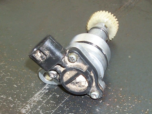

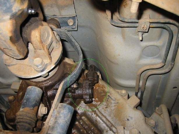

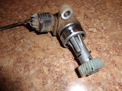

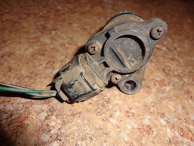

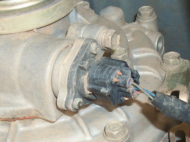

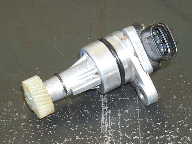

    @@MIXUS,
    Если у Вас АКПП, то посмотрите состояние разъёма датчика скорости на раздатке,-окисляются контакты до полного разрушения:
    post-1893-0-77611700-1362548513_thumb.jpgpost-1893-0-61534100-1362548524_thumb.jpgpost-1893-0-49420000-1362548538_thumb.jpgpost-1893-0-94140100-1362548555_thumb.jpgpost-1893-0-61705000-1362548569_thumb.jpgpost-1893-0-88920100-1362548601_thumb.jpg

    Диксон
    тахометр, не спидометр. другой узел , совсем другой

    ...невнимателен был с утра,-виноват! :-)

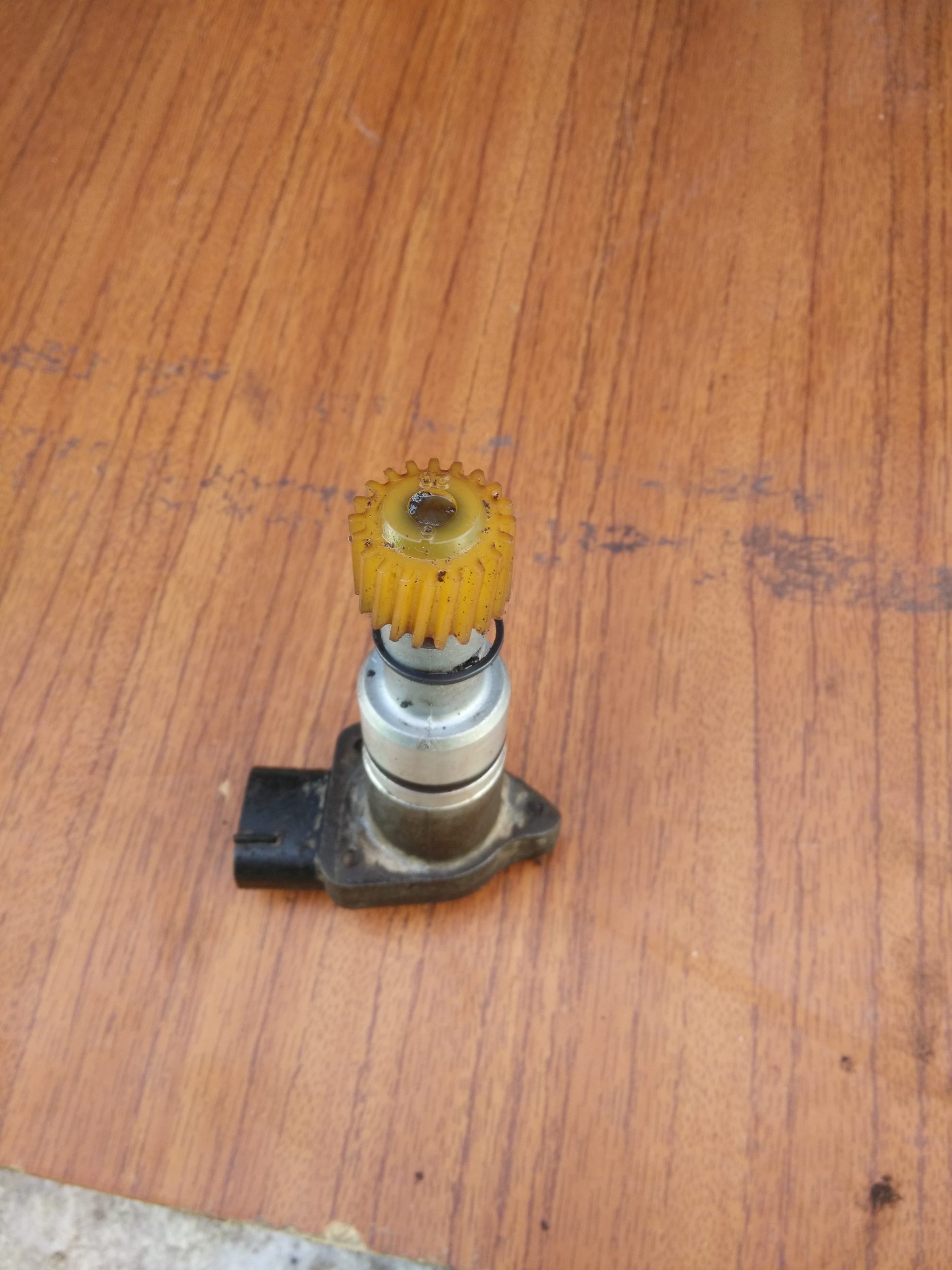

    • Откуда: Омск
    • Машина: Hilux Surf VZN130
    Тоже спидометр и одометр отказали. С чего начать диагностику, смотреть провода и сам датчик в раздатке?
    • Откуда: Омск
    Датчик снял, шестерня целая, а проводка не очень, уже лечили видно. Как там её починить не представляю, доступ очень плохой
