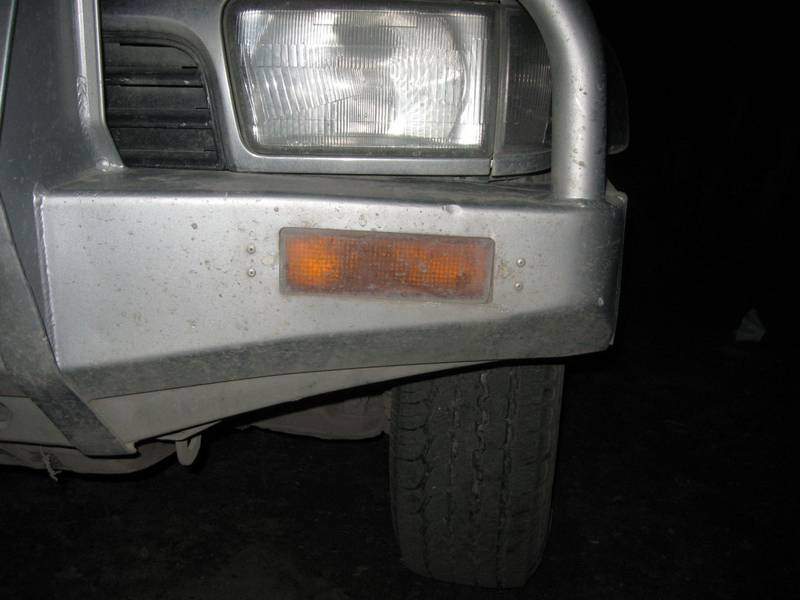

    Не знал, что это такой серьезный вопрос. На самом деле это очень быстро все решается. Берете родной поворотник и по отверстию в ТЖМовском бампере вырезаете кусок оргстекла, берете прозрачный герметик и на него приклеиваете к родном закругленому поворотнику плоское оргстекло. Тем временем пока сохнет герметик, заклепывате два отверстия от каждого поворотника, сверлите четыре, чтобы лучше держался при тряске. Берете четыре квадратных жестяных кусочка и привинчиваете на родные винты к поворотнику с обеих сторон. Дело осталось за малым, берете 8 заклепок и на них садите 2 поворотника. Все. Удачной эксплуатации.
    • Откуда: г. Томск
    • Машина: TLC60, TLC120, LX470
    вот фото

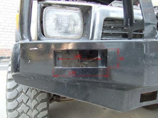

    Подытожу:
    "Размеры между центрами 'саморезов' в TJM - 208мм. Отверстие для поворотника - 189x60мм.
    Террано1: между центрами креплений в поворотнике - 160мм, размера поворотника - 180x55мм."
    Во втором гольфе отверстия поворотника где-то 143х40. Видимо, АРБ и Хелла такого же размера?
    У меня в силовом бампере отверстие под поворотник: 170х55, расстояние между креплениями 145.
    Посоветуйте, какой мне лучше поставить поворотник? Родной длиннее, Уже, слегка загкруглён и имеет совершенно другое крепление к бамперу - уж слишком колхозно будет стоять.

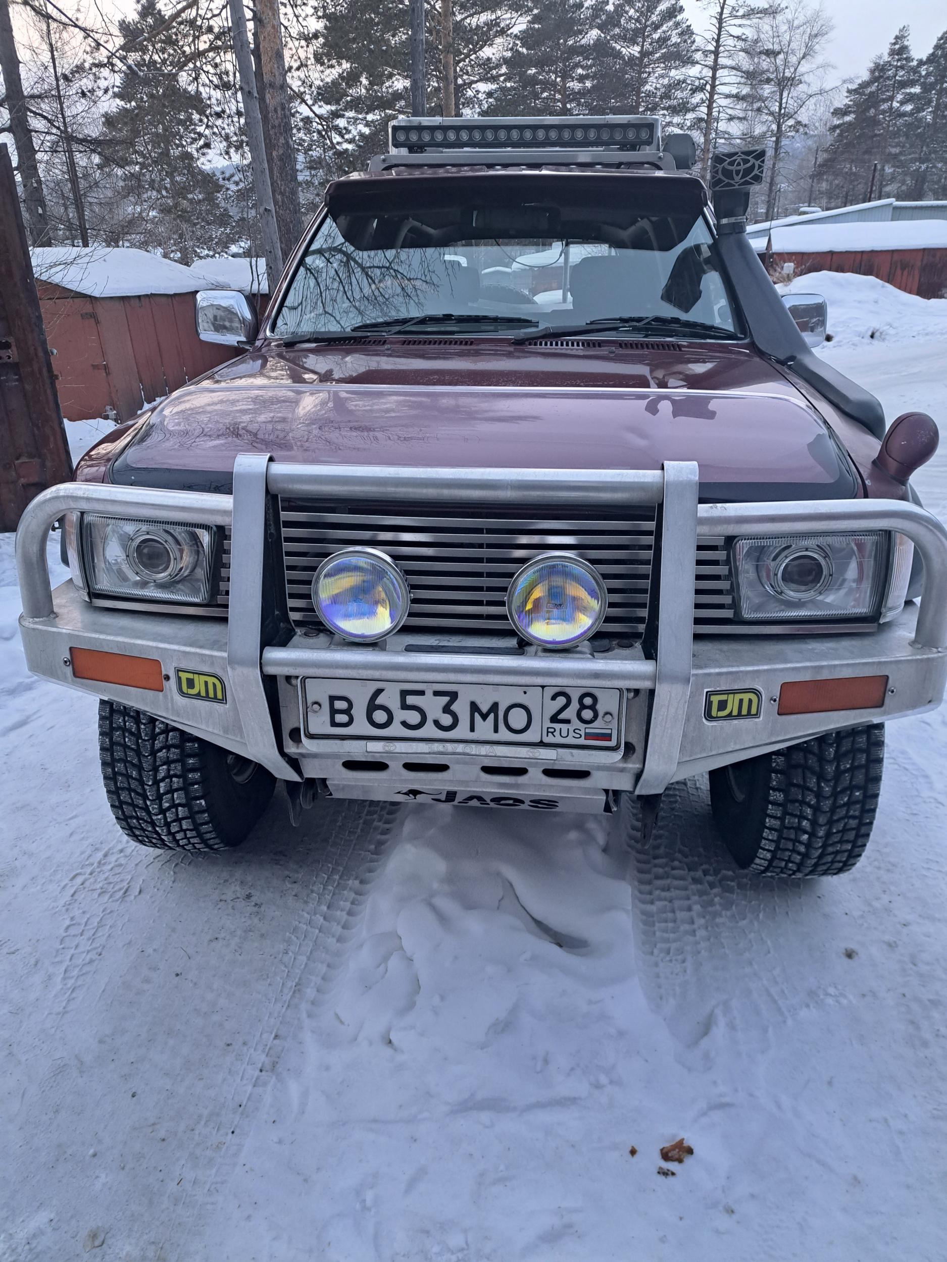

     Ищу поворотники tgm для бампера сурф 130.
    • Откуда: Где-то на белом свете
    • Машина: ランドクルーザー BJ44 & BJ74, 駆けぬける歓び
    TJM ставит вот такие
    https://www.tools.com/narva-front-indicator-amber-light-lamp-suit-arb-tj
    Продаются похоже только в Австралии

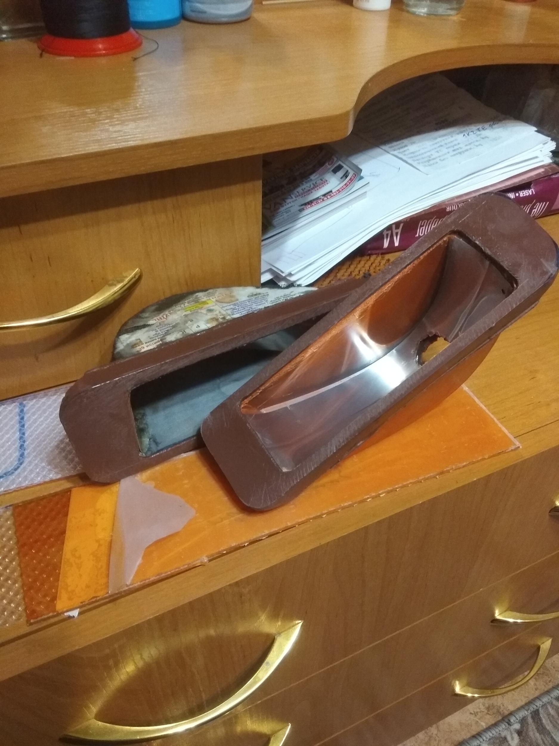

    • Машина: Surf KZN-185 SSR-G 1996 1KZ-TE
    Зимой в ДТП попал, морды нет, стекляшки все в пыль. Бампер приобрел такой который стоял, поискал поворотники в бампер на сурф 185, 1996 года, во Владике только один продается, нашел Китайские, говорят качество плохое, патеет, попадает вода и т.д. Один у меня более менее на живой похож остался, правда без стекла. По нему сделал второй. На днях буду стеколки клеить и отверстия сверлить...
