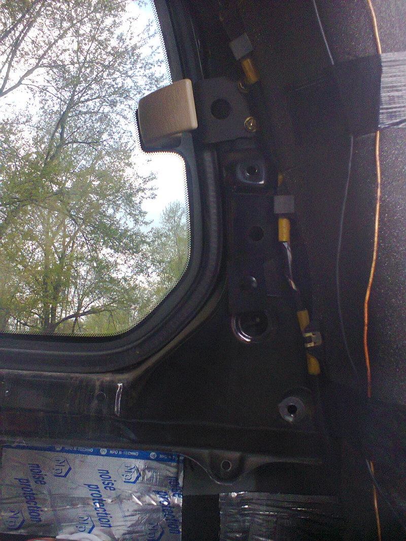

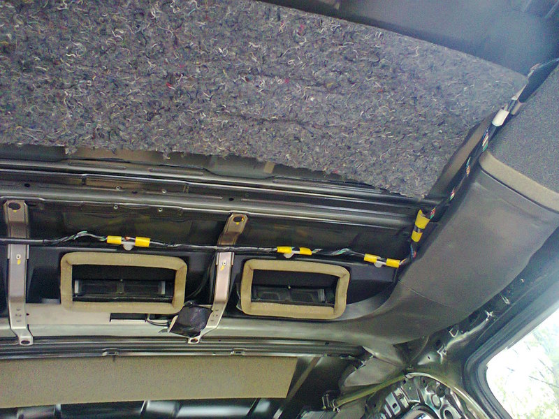

Достал меня скрип и дребезжание люка, на форумах точного описания устранения проблем на сотке не нашел, поэтому плюнул и полез сам разбираться. Может кому и пригодится мой опыт.

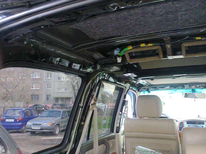

Итак снимаем:
с потолка - Козырьки, ручки, передний, центральный и задние плафоны освещения салона, вынимаем блок климат контроля (на потолке) для заднего кондиционера, а так же датчик температуры над задними сиденьями;
откручиваем верхнее крепление передних ремней безопасности;
снимаем с пистонов обшивку передних и верхних частей средних стоек;
задняя пластиковая накладка на потолке и накладку у нижней двери;
откручиваем верхнее и нижнее крепление задних ремней безопасности и обшивку бортов багажного отделения (верх-низ)…

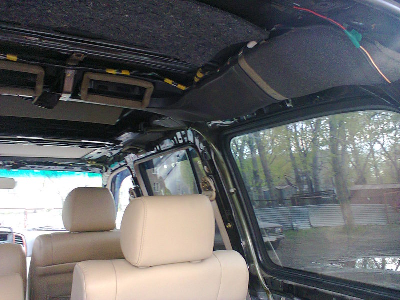

Далее, когда все детали сняты, потолок держится на трех пистонах сзади и липучках в районе люка. С боков между кузовом и люком просовываем руки и потихоньку тянем потолок вниз, что бы снять его с липучек, сначала с одной стороны, потом с другой. Затем отстегиваем пистоны удерживающие зад потолка и вуаля! Потолок лежит на спинках сидений.
В результате осмотра конструкции люка и потолка я понял, что без снятия обшивки, что либо сделать по устранению звуков было не возможно.

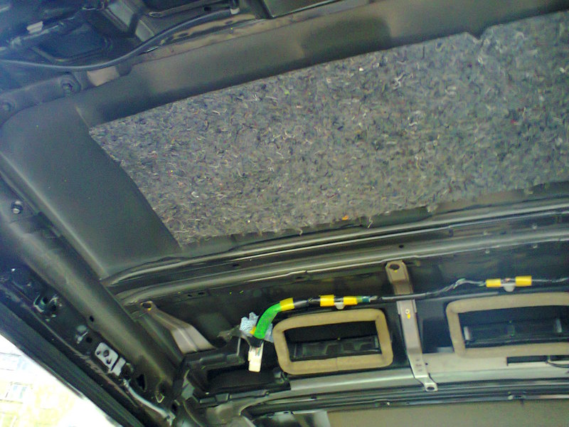

Итак, у меня скрипел люк на неровной дороге, причина была в том, что отсутствовали 4 гайки в его креплении к кузову. Кроме того, воздуховоды заднего кондиционера крепятся к крыше простыми пистонами и под собственным весом и от времени они частично вылезли. Так же крепление к крыше, блока управления задним кондиционером, требует доработки. Штатная шумоизоляция крыши то же местами стала отходить и требует доработки.
Самый большой вопрос, что делать с обивкой потолка, т.к. ткань от возраста тоже местами стала отслаиваться….
Работа продолжается… если есть вопросы задавайте, если знаю подскажу...

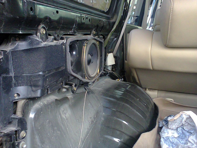

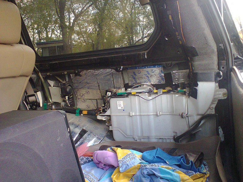

А в заднем правом углу на 3-4 фоторгафии это задний кондиционер?
Да, это задний кондиционер, от него по задней правой стойке идет на крышу воздуховод и потом расходится на три стороны: назад, налево и право.

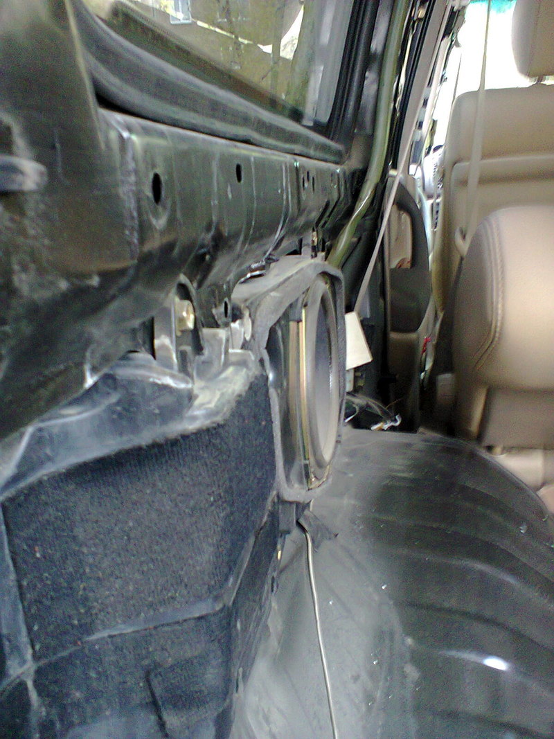

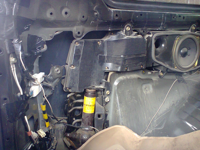

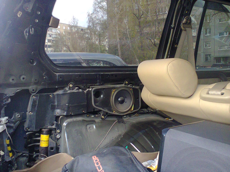

Я с сервисом зарекся, все таки не хотят они работать даже за деньги. Думаю, что если делать у них то все равно где нибудь да на касячат. Я сам, не имея опыта по разборке потолка, с ребенком 12 лет, разобрал его с перекурами за 2 часа.
Идея заключалась в том, что бы поездить без обшивки потолка и багажника, с целью максимально эффективно устранить все недостатки.

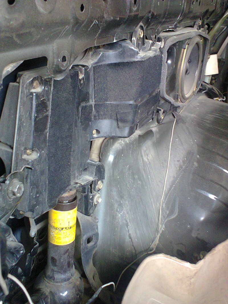

Кстати обратил внимание, после снятия из крыла сабвуфера, там болтается и иногда звонко стучит трос открытия люка бензобака.
В эти выходные планирую демонтировать всю конструкцию люка и воздуховоды заднего кондиционера для устранения шума.
Постараюсь все сфотографировать и выложить здесь.

Сделал все за 4 часа, демонтаж ,очистка потолка от того что там было приклеено, наклейка шумофф 2 - вибра, мм и поверх вспененая резина - тепло звуко изоляция. Перед  монтажём помыл потолок или как правельнее подволок хотя визуально был чист и  я при этом не курю. чистота воды примела меня в шок, гуталин это слабо что пришло сразу на ум. Но после данной процедуры потолок действительно стал чистым.
