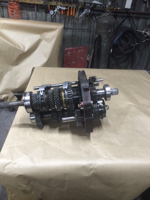

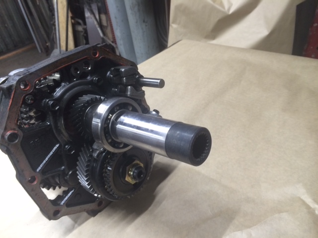

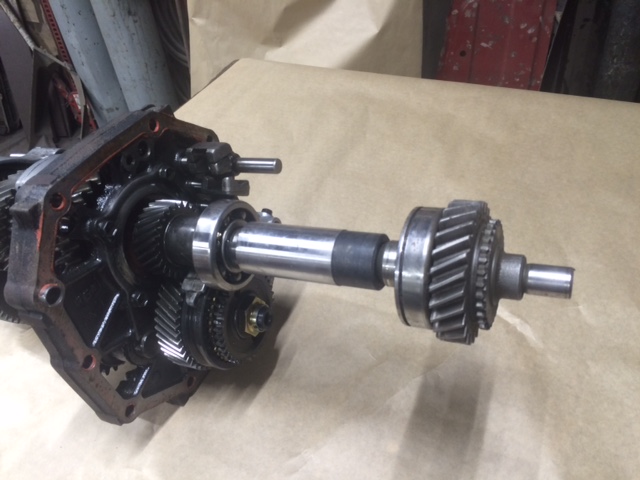

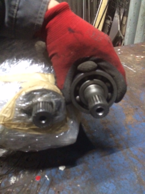

    Я сделал так : изготовил переходную втулку с 23 на 21 шлиц , сейчас занимаюсь переходной плитой с шестеренчатой рк на Кпп 151

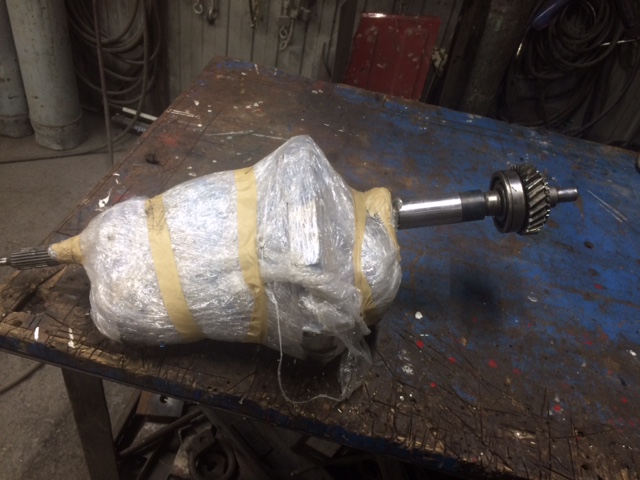

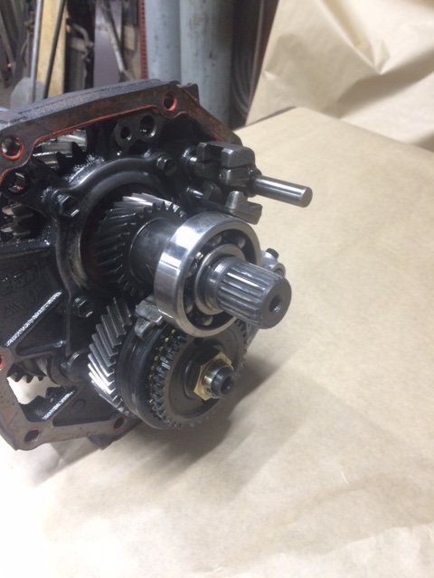

    Для изготовления втулки пришлось разобрать мкпп R151F чтобы промерять вал (23шилица) тк он глубоко стоит в корпусе. Рк сдоеная с кит 4,7 с входным валом на 21 шлиц. Переходная плита еще не готова будет изготовлена из стали 10мм.

    На разрушение не проверяли , делали втулку из пружинной стали  . Денег с меня не брали. "на сторону" не будем , себе с начало надо сделать .

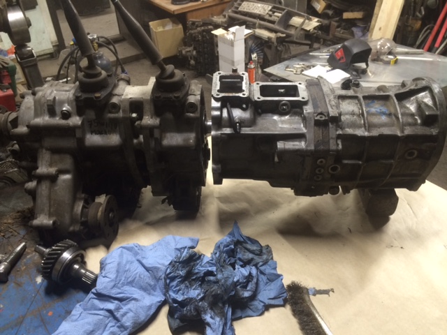

    да фирменым TG , изначально стояла мкпп G52

    да термо бработка и цементация. втулку делали на кузнецком экспериментальном механическом заводе в Новокузнецке

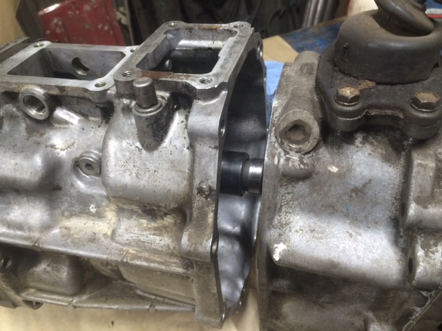

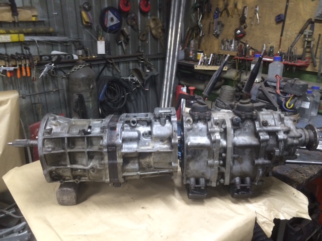

    Дабы оживить тему кпп и рк соединена и ждет испытаний .
