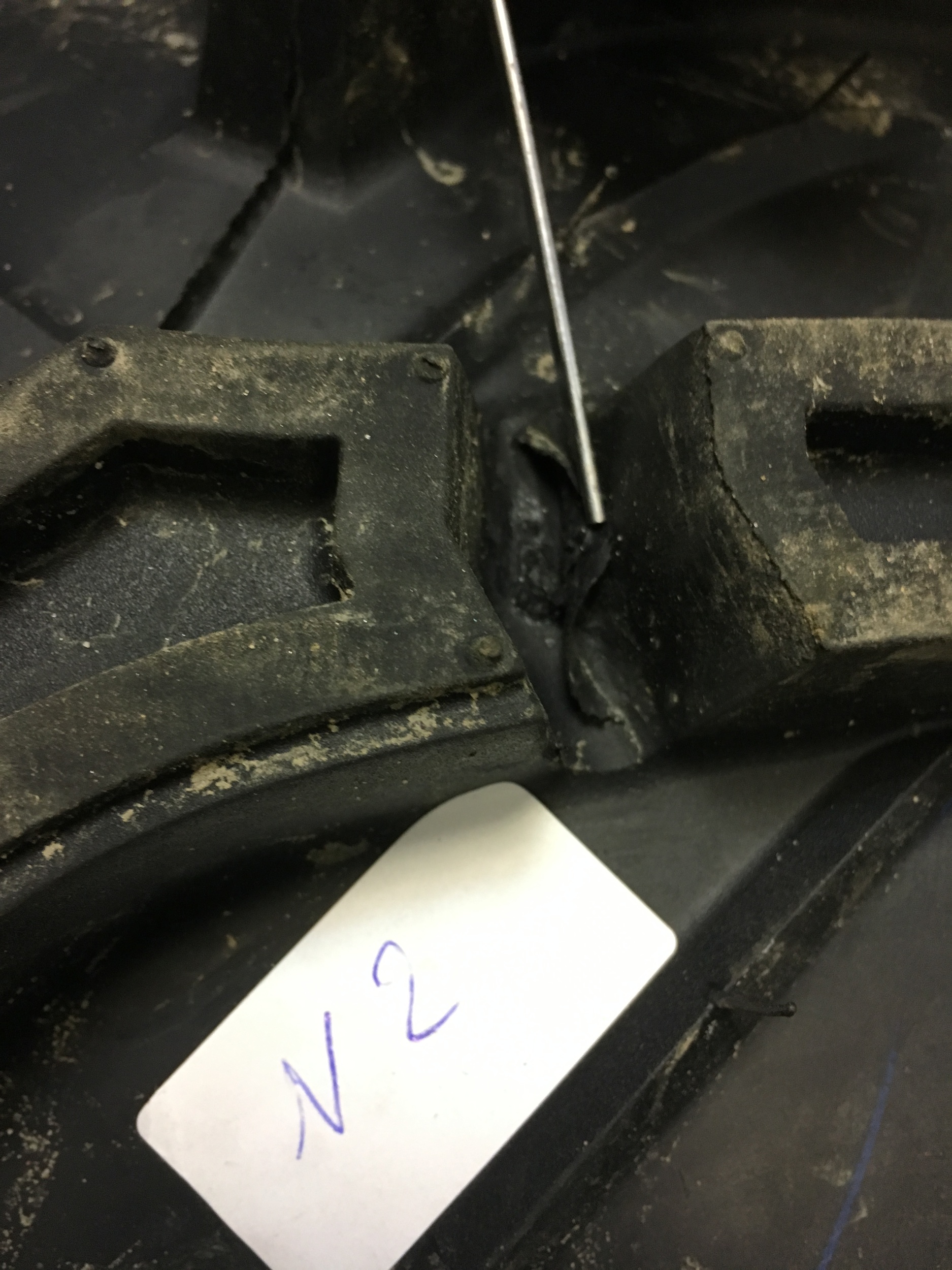

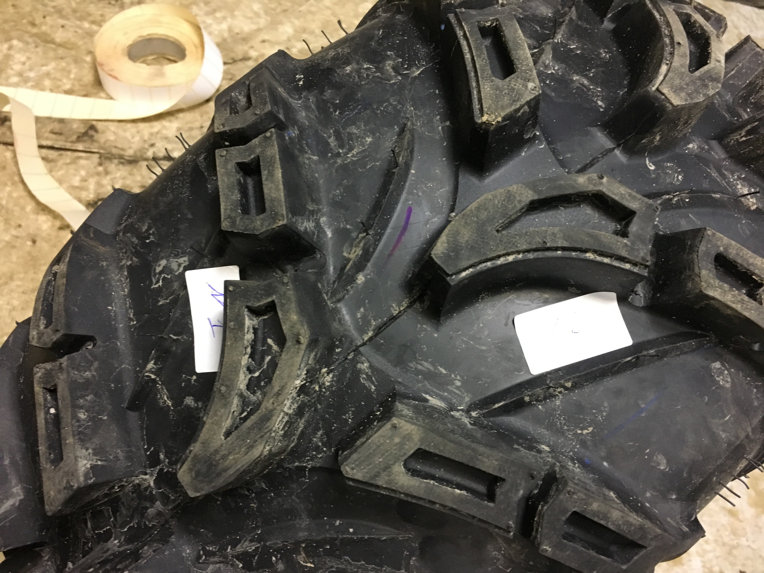

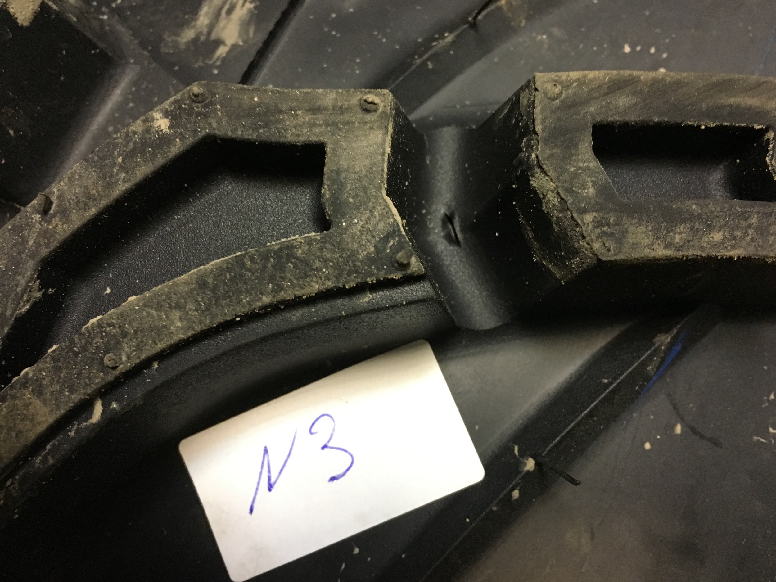

Хочу поделиться неудачной покупкой шин в в CSTRUS (Квадрошина г. Челябинск), марка шины CST Wild Thang, размер 28/12/R12, купил данные шины т.к. ранее на автомобиле использовал C888 и CL18. Если в крации 26 апреля 2017 года был выявлен заводской брак, в этот же день фото были отправлены в CSTRUS, после чего меня просили еще несколько раз сделать разные фото под разным ракурсом (с серийным номером, внутренню часть, общий вид, еще три раза катался в гараж … ). И 8 марта был озвучен вердикт, что это НЕ заводской дефект — а просто прокол, в замена покрышки было отказано. Теперь и квадрошина и CSTRUS не отвечают на почту и сбрасывают телефоны.
Самое интересное что я покупал комплекты резины дистанционно на нашу компанию квадроциклистов и не мог перед отправкой убедиться в качестве отправляемых шин. На запрос оригиналов накладных на данный товар, Квадрошина также не отвечает.
Будьте внимательны если соберетесь покупать шины данного производителя.
По моему личному опыту лучше купить более качественный аналог легкую Maxxis Zilla Made in Taiwan, чем грубую и тяжелую китайскую подделку CST Wild Thang Made in China

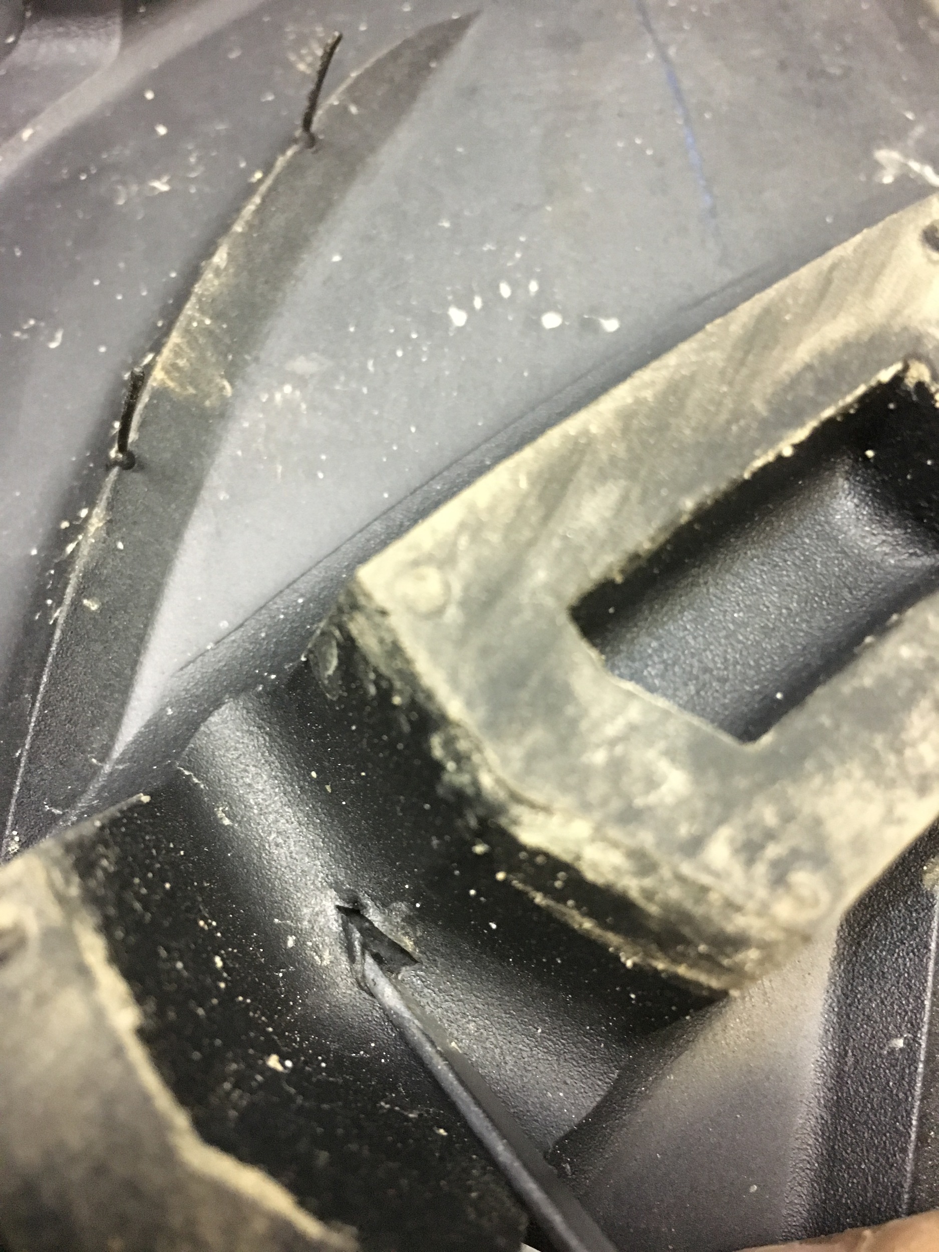

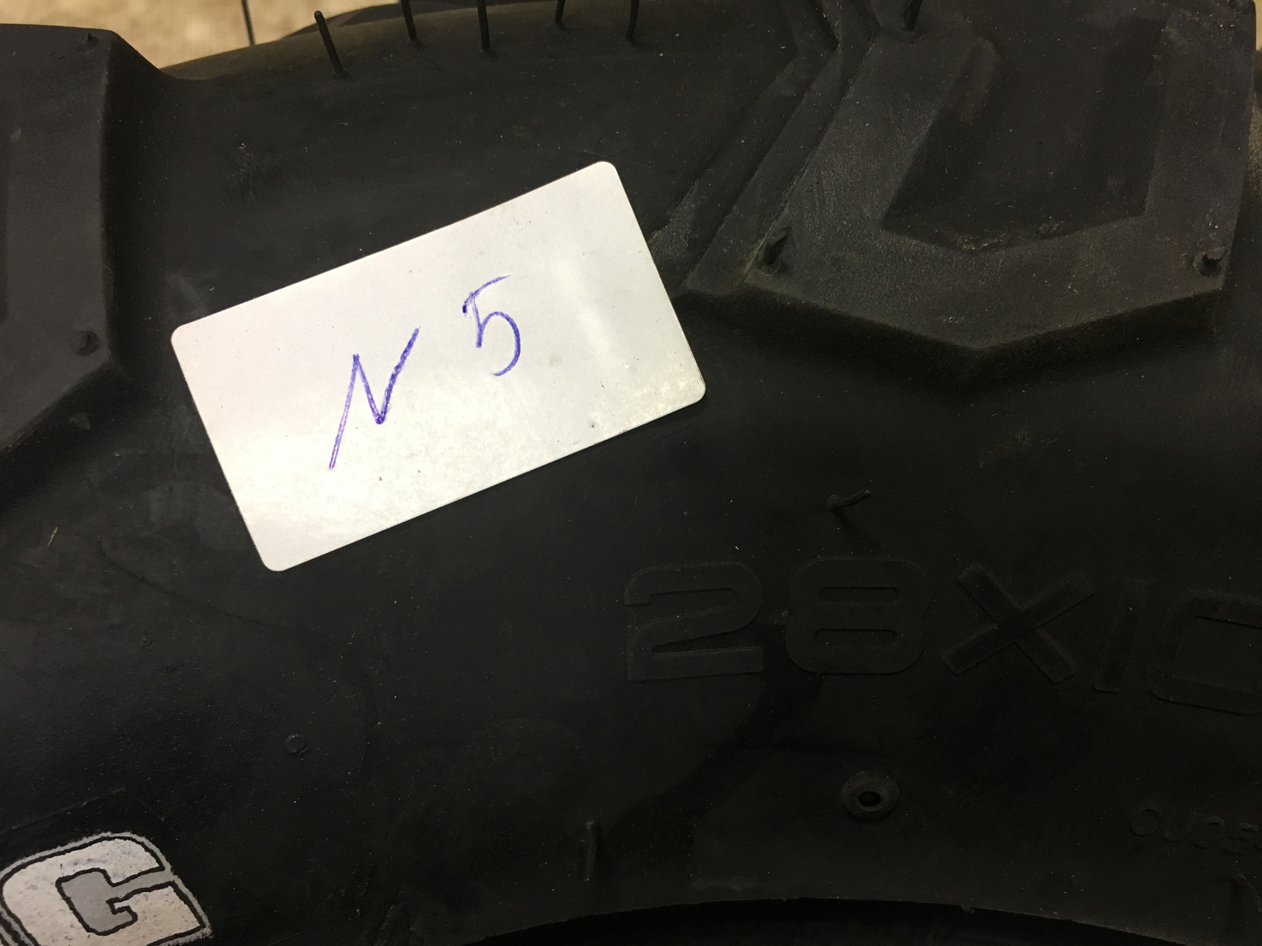

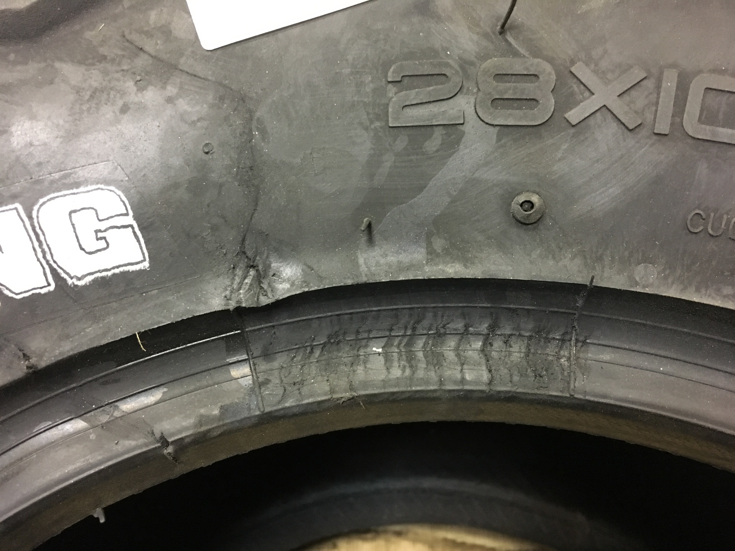

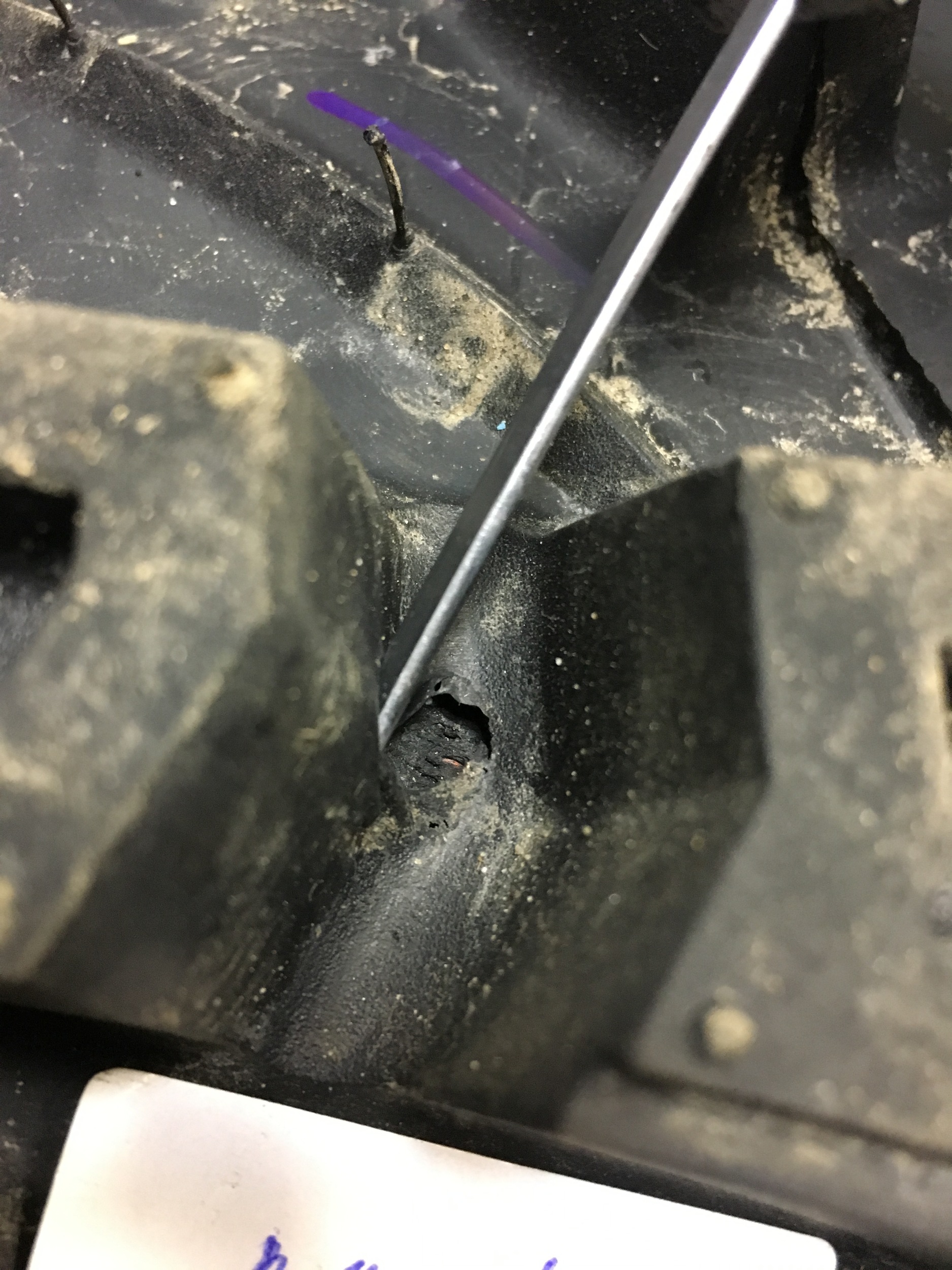

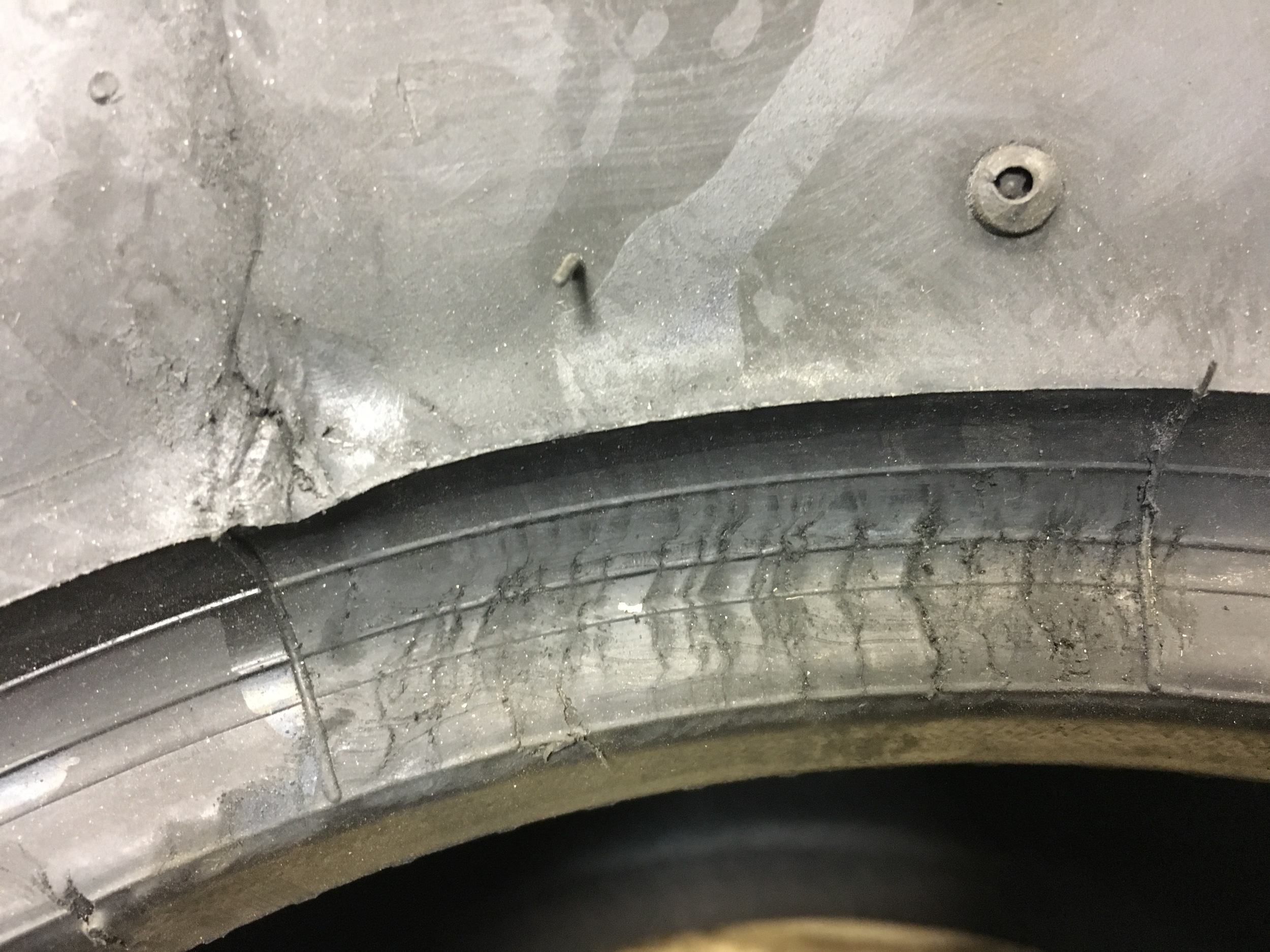

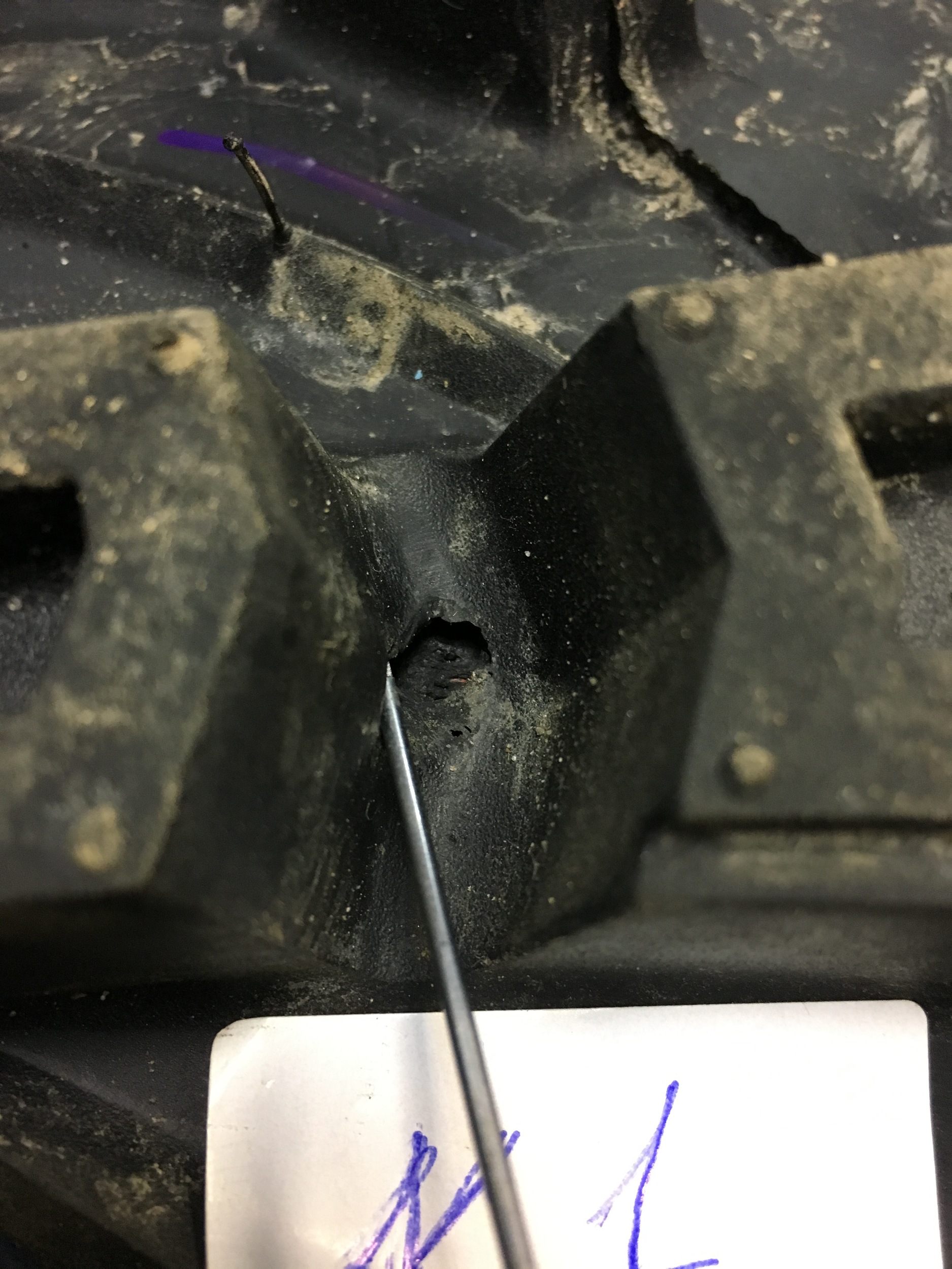

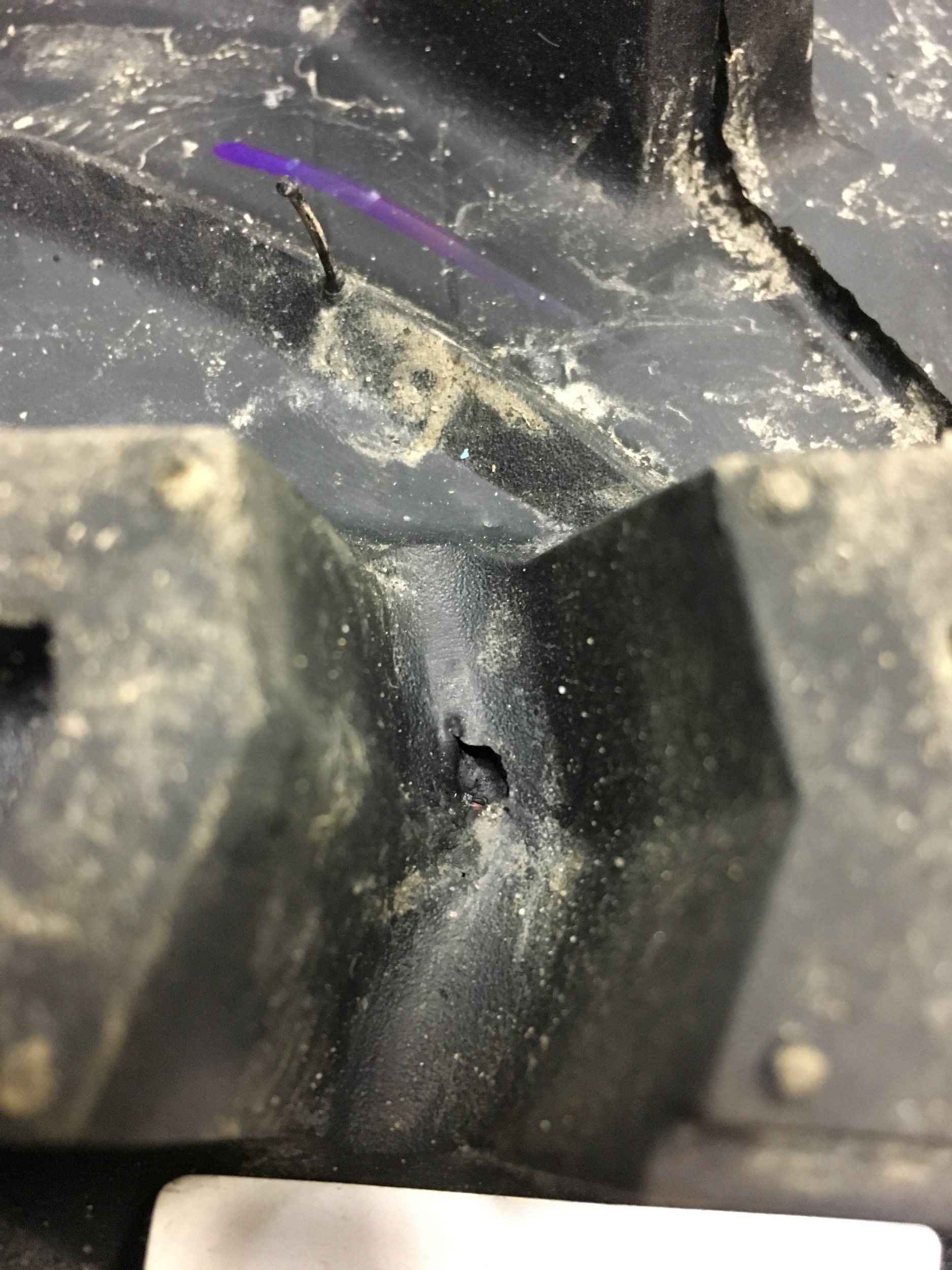

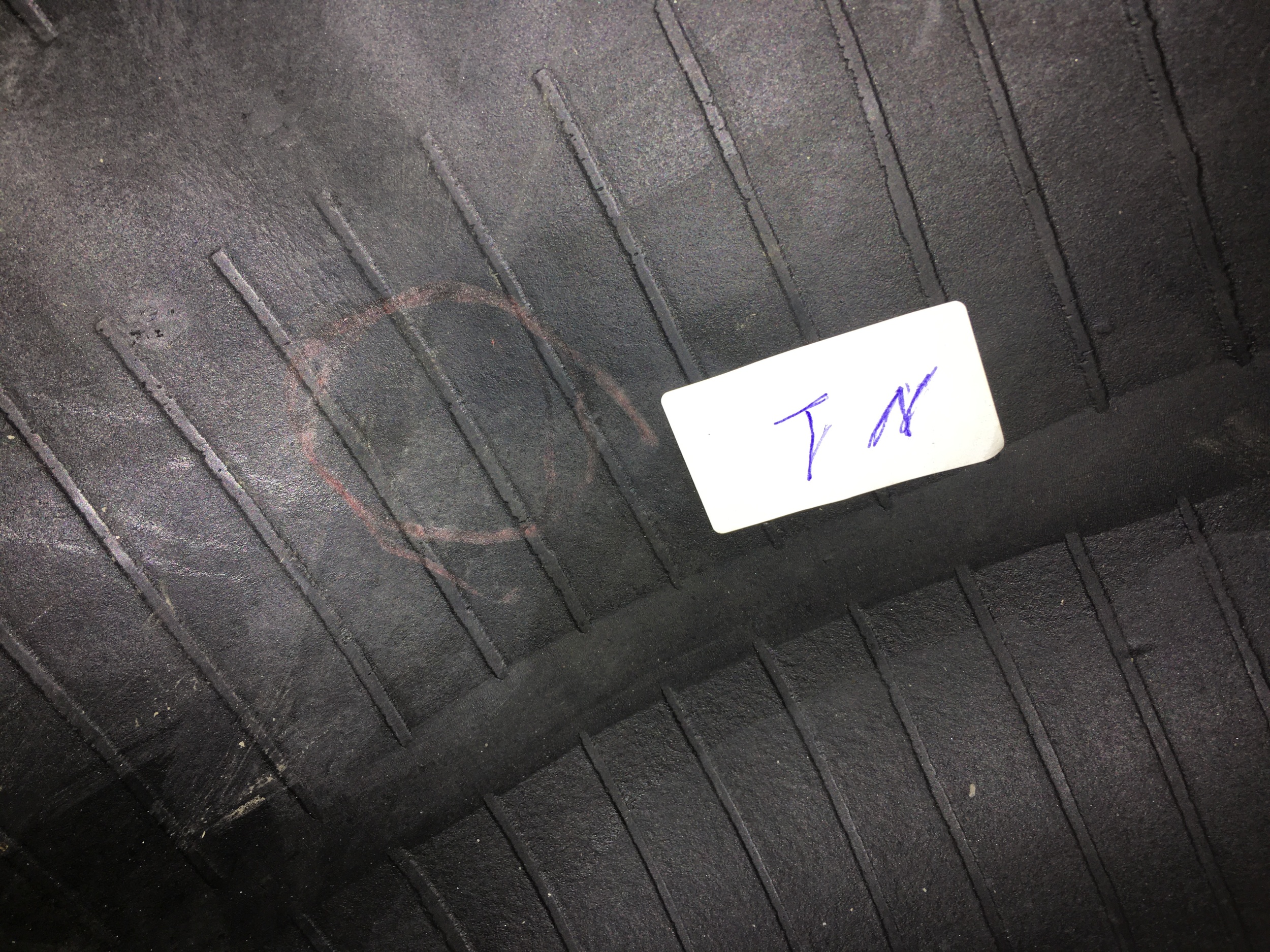

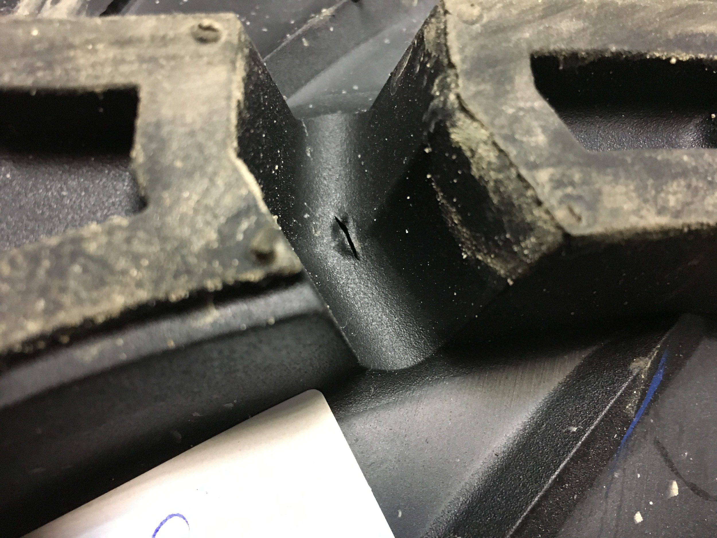

Бракованная покрышка одновременно имеет 4 явных заводских дефекта.
Опубликую фото заводского брака, возможно кто то сталкивался с аналогичными воздушными полостями в слоях корда:

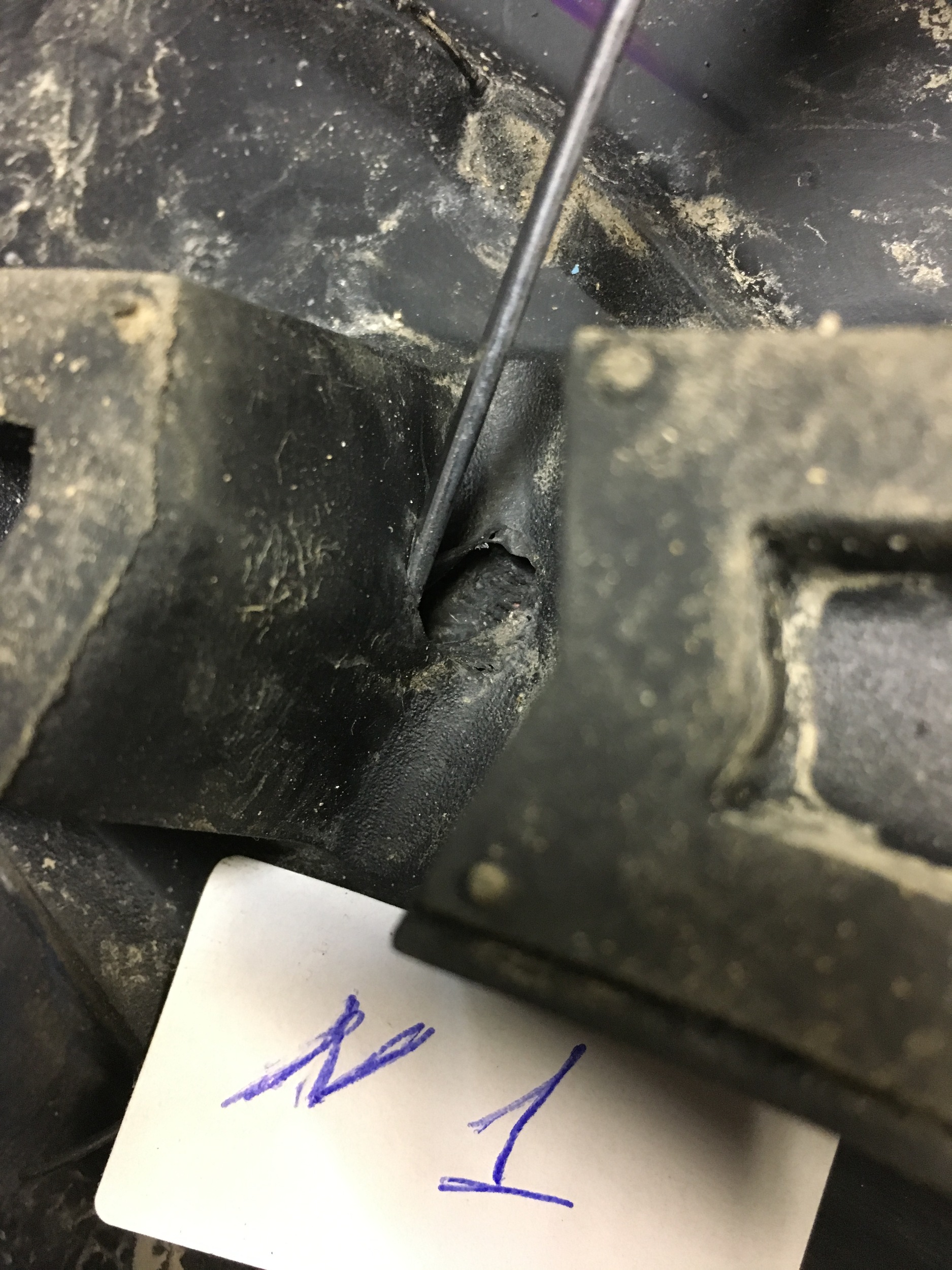

Дефект №1

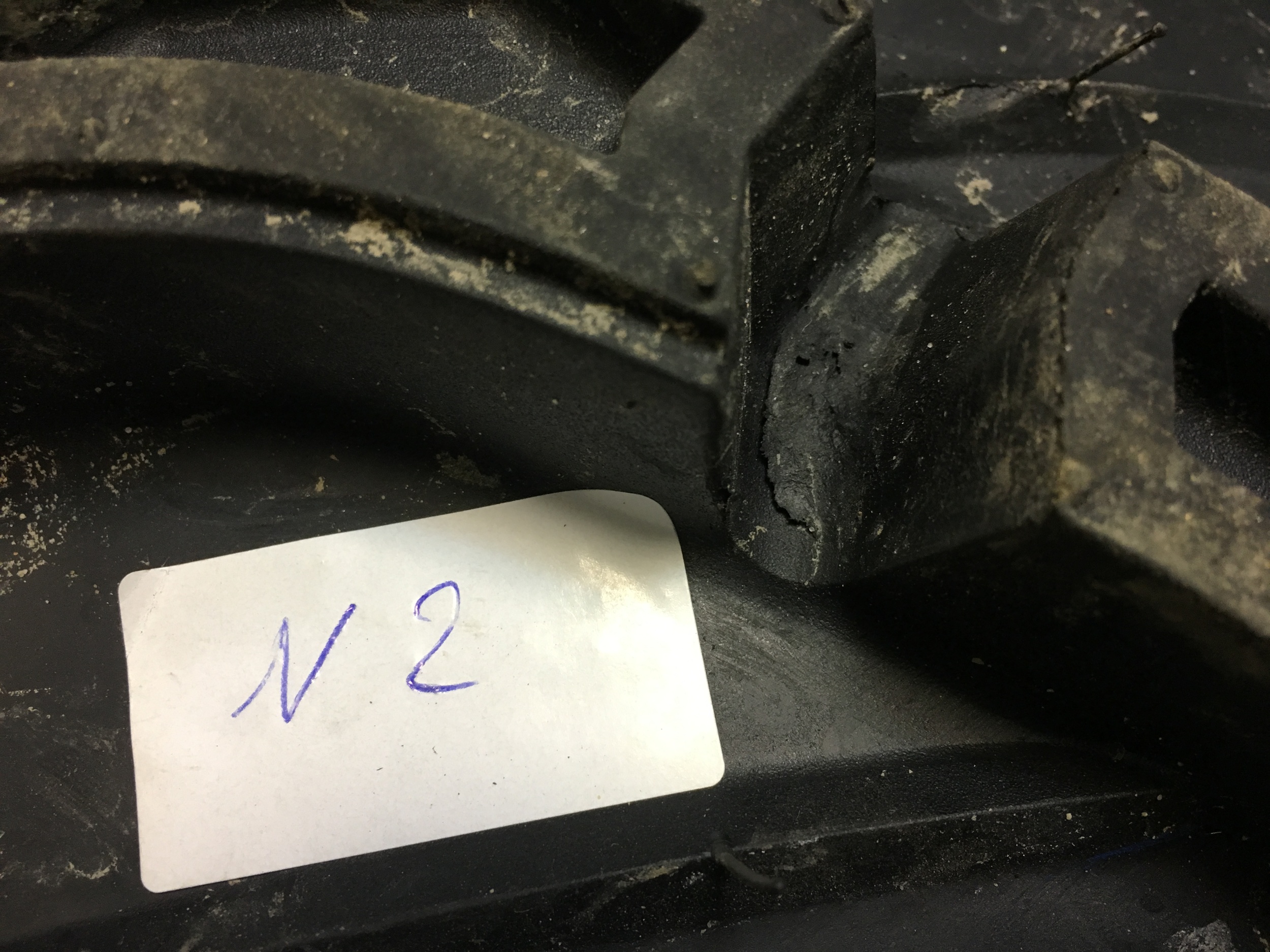

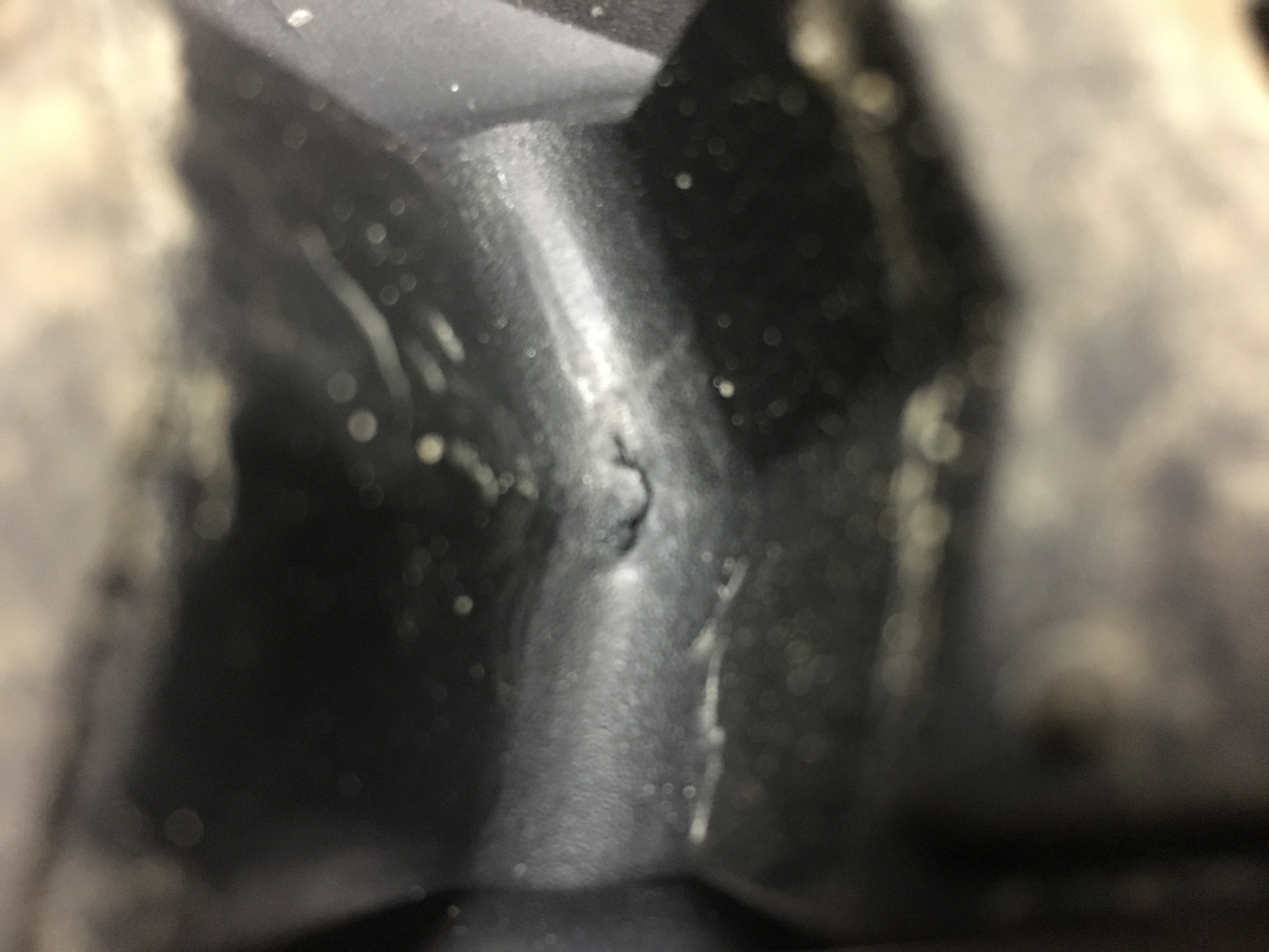

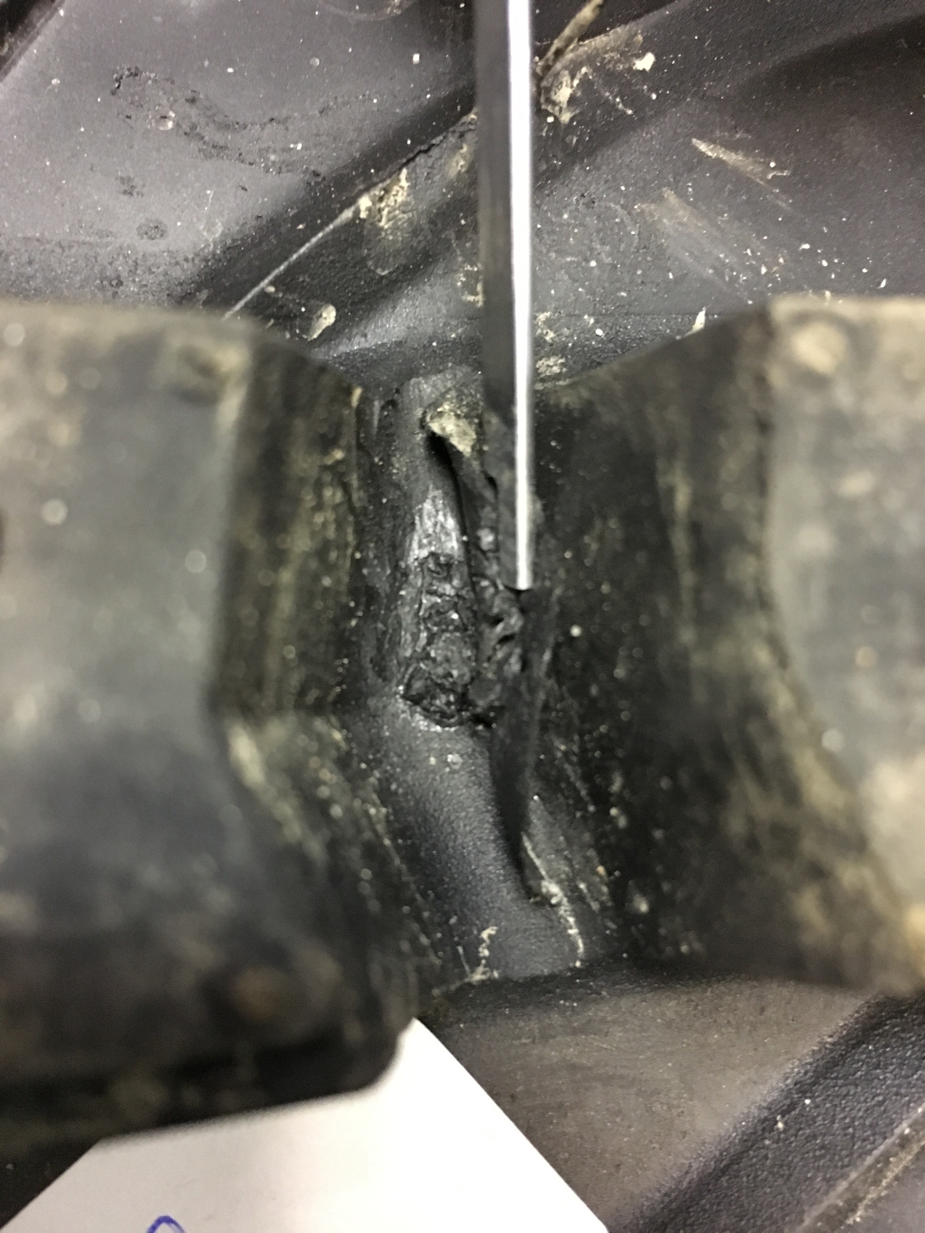

дефект №2

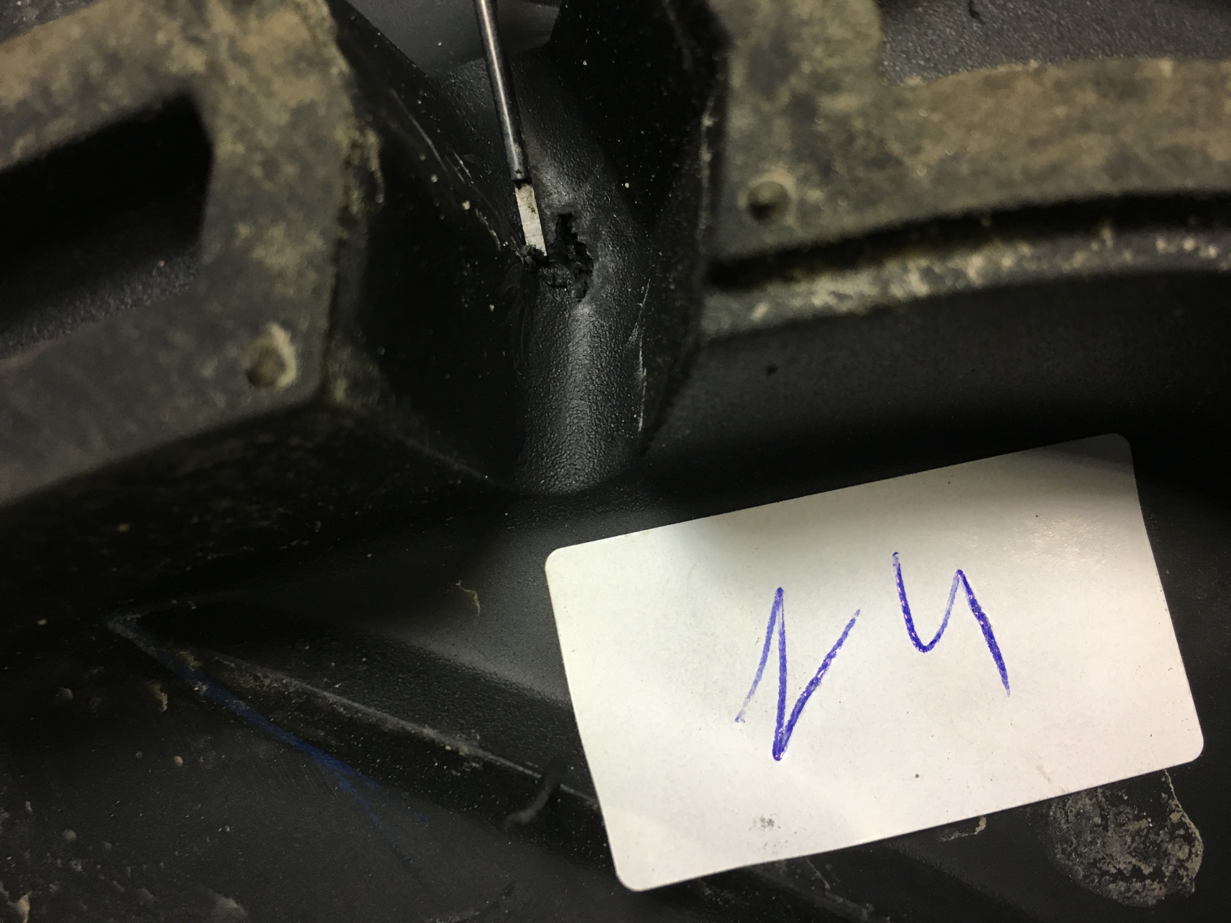

Дефект №3

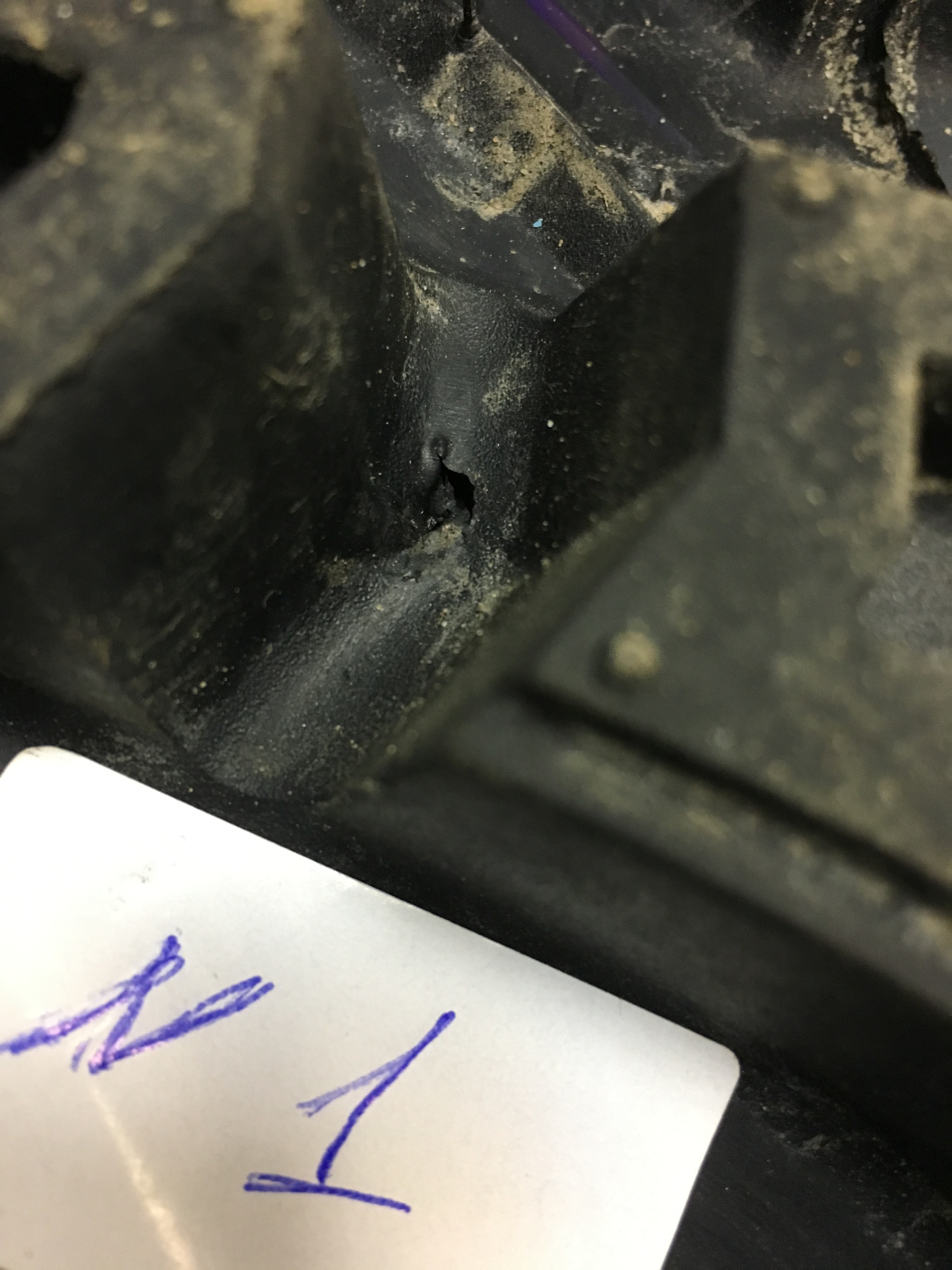

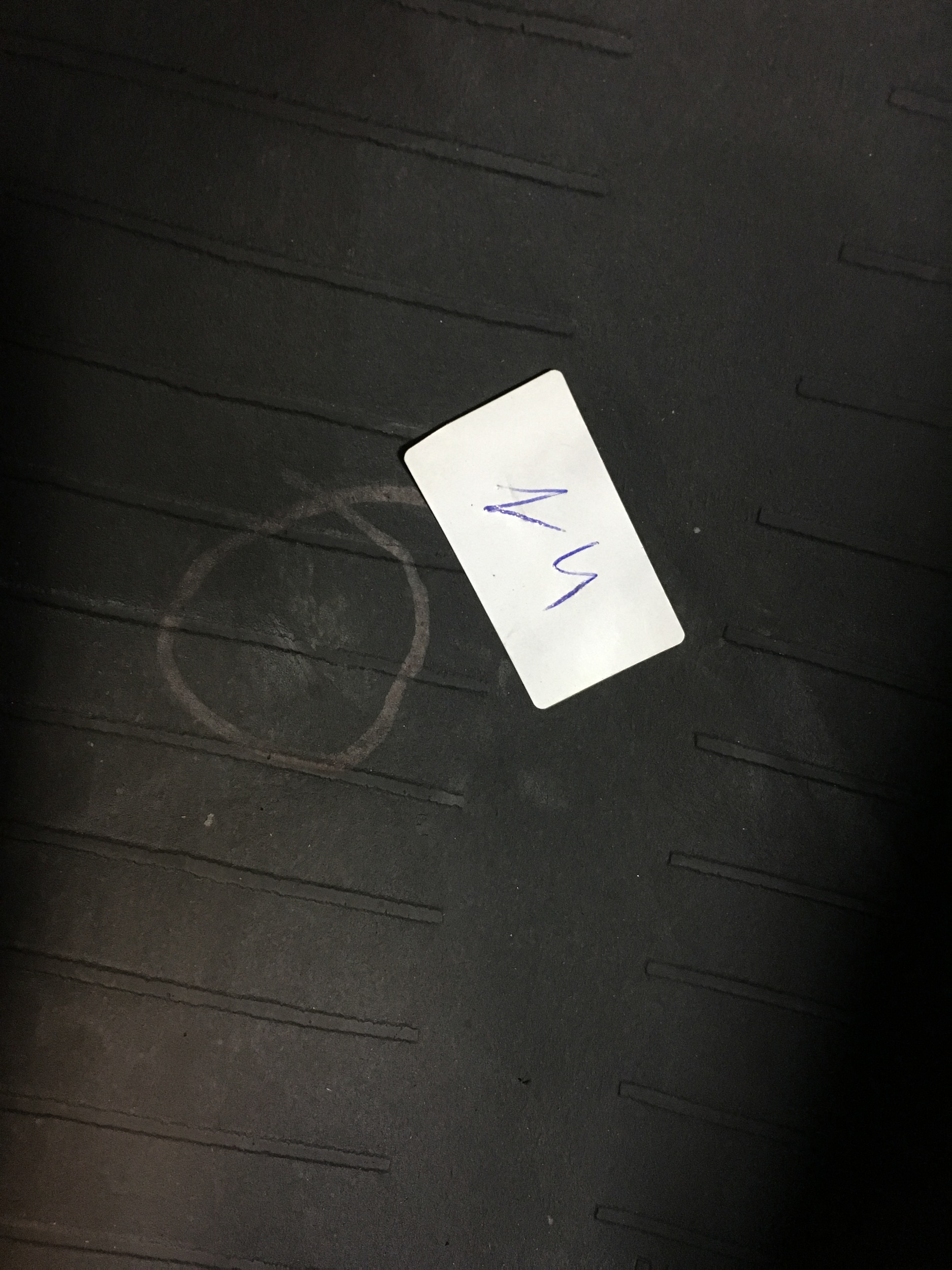

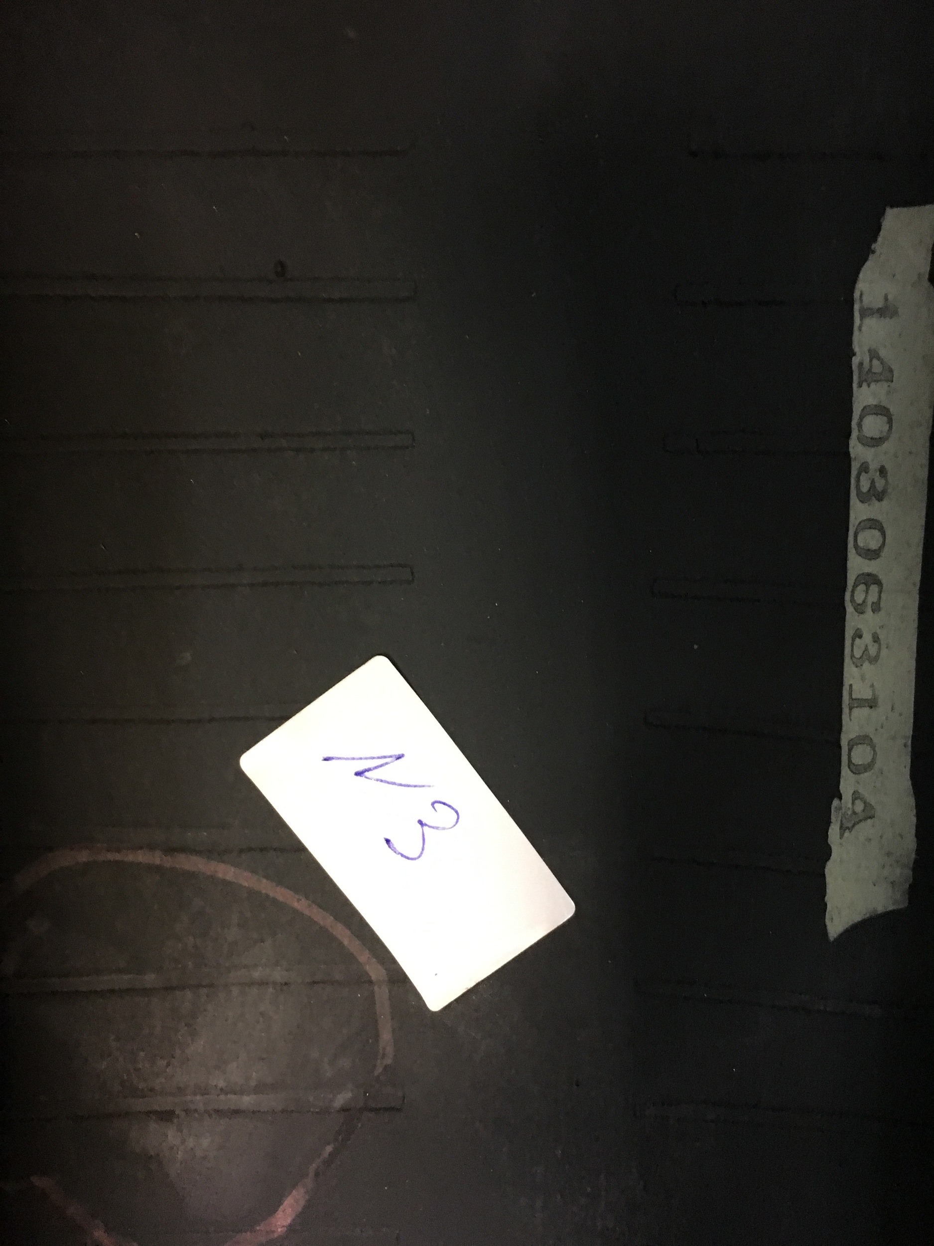

Дефект №4

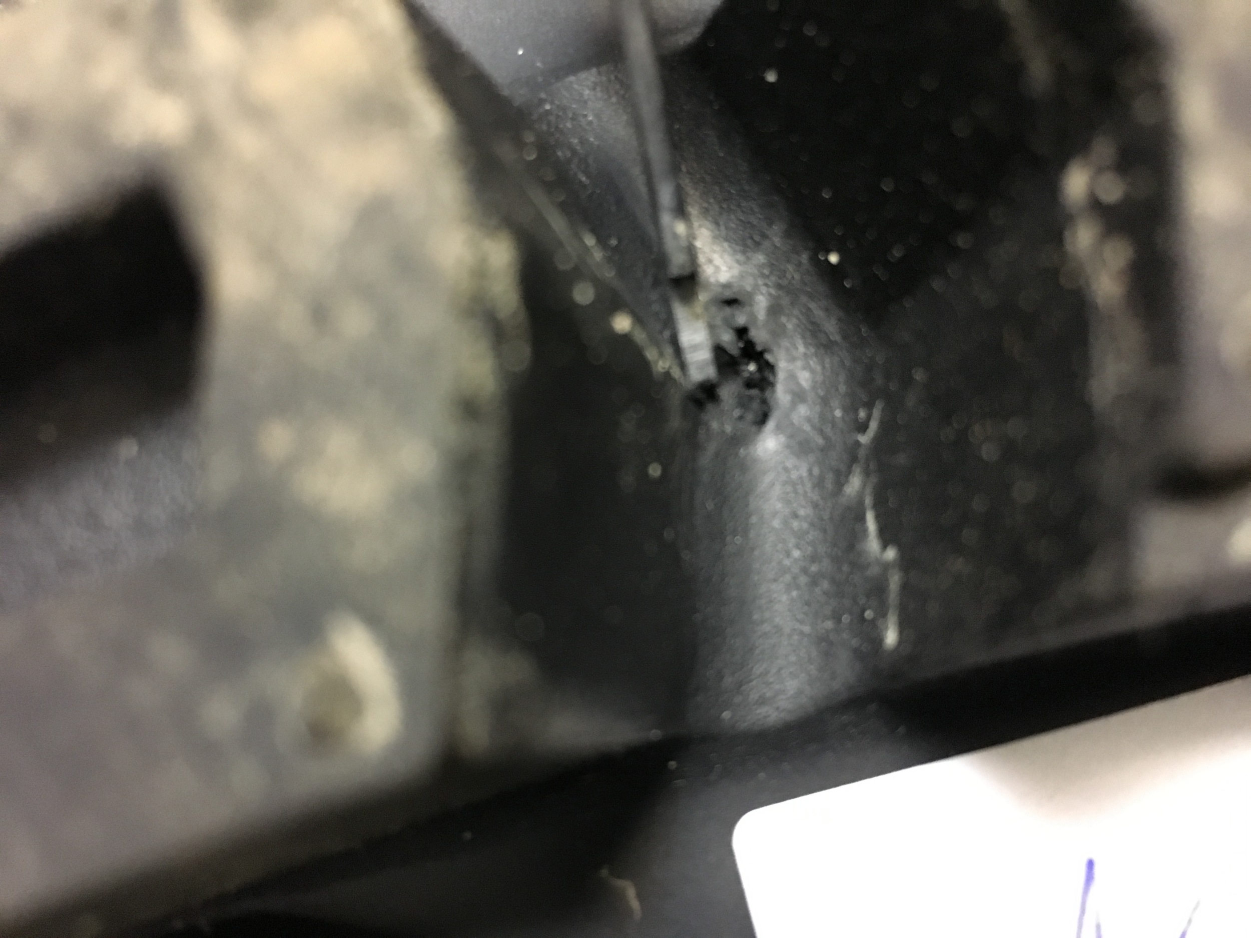

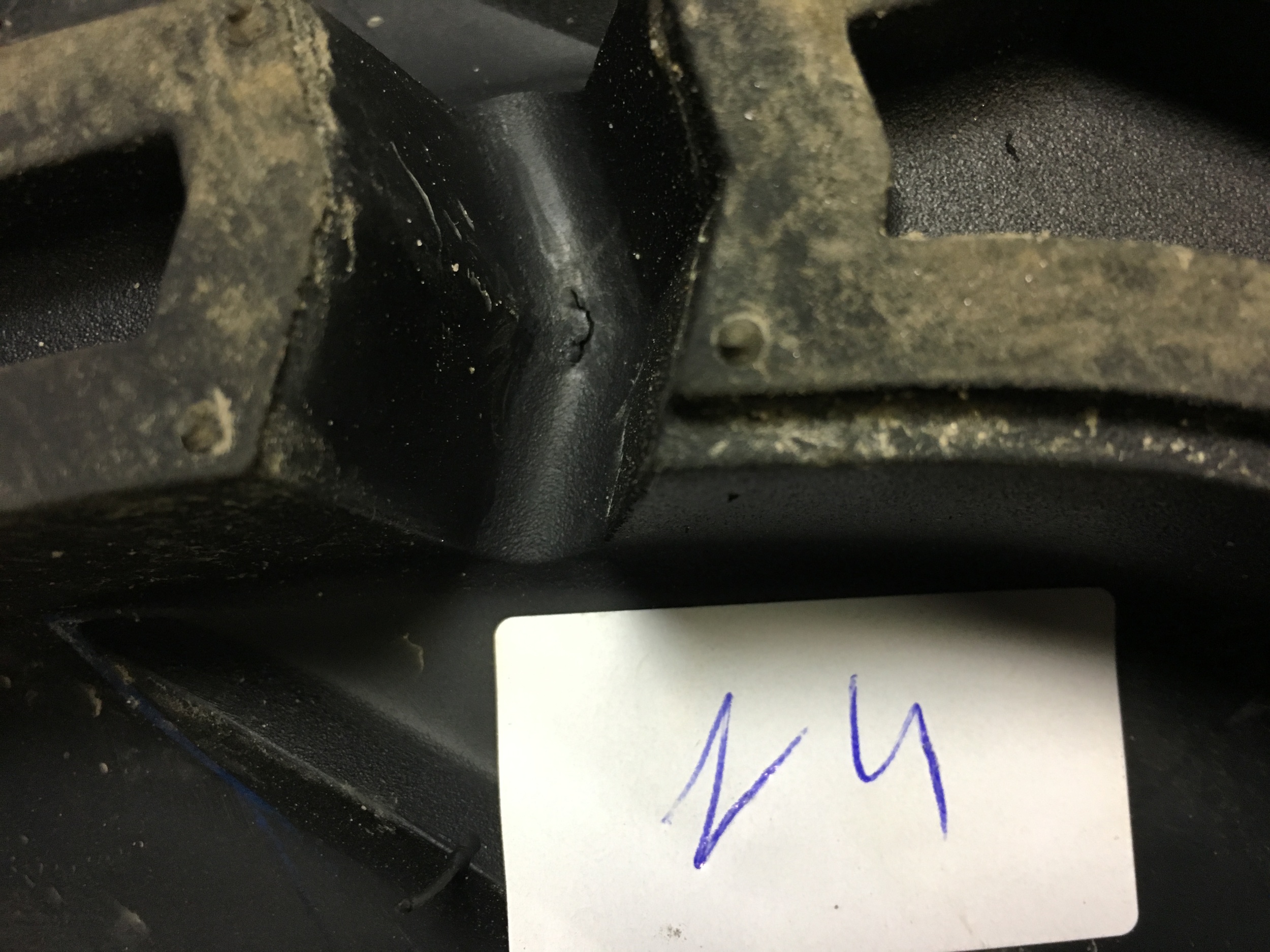

Дефект №5
Последнее письмо которое я получил от "порядочного" продавца:
"Среда, 8 марта 2017, 7:21 +03:00 от CST RUS <cstrus@mail.ru>:
Добрый день.
К сожалению, в гарантии отказали. Фотографии были отосланы в отдел проверки качества(QA). Перед тем как шины выходят с конвейера, их проверяют на дефекты, поэтому у каждой шины есть свой индивидуальный номер. Текст письма следующий:
According to our QA department’s analysis,
The puncture on the tyre surface is rough.
The impressions on the tyre bead shows that the tyre was being equipped.
Based on the above reasons, we consider it was caused by improper use. The tyre could be punctured by any sharp object when it was equipped on a vehicle on the move.
Судя по формулировке и ссылке на производителя подобное отношение к конечному покупателю проявил не только продавец в России, но и непосредственно производитель в Китае, соответсвенно сама компания CSTпросто кидает своих клиентов с бракованными колесами.
По возможности максимальный репост, пусть другие не попадают на подобное отношения CSTRUS и Квадрошина kvadroshina.ru
Данные продавца:
"Компания CSTRUSОптовые и розничные продажи покрышек в РоссииТел. раб. +7 (351) 77-64-8-64Тел. моб. +7 (951) 450-87-87Сайт: cstrus.ruE-mail: cstrus@mail.ruг.Челябинск, ул.Курчатова, д.14."

 Какова цена таково и качество. Купи нормальные шины для квадра Тока думаю они в два раза дороже .Кстати эти пузыри никак не влияют на эксплуатационные характеристики.
